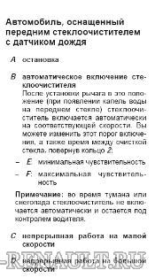

на сегодня меня напрягает в сценике 3 вещи.
1.датчик дождя в снежную погоду живет своей жизнью то нечего не видно то трет как сумасшедший сухое стекло.
2.в грязную погоду после работы дворников по бокам лобового стекла получается полоса шириной гдето 5 см до плюс и без этого широкие стойки лобового стекла .короче обзор намного уменьшается .
3.при обгоне когда газ в пол такое ощющение что авто сносит с дороги.немного газ приотпустиш и вроде опять все ОК(может это у меня после седана у него центр тяжести пониже и изза этого седан устойчивей)
По пункту 1 есть примечание в мануале:

...1.датчик дождя в снежную погоду живет своей жизнью то нечего не видно то трет как сумасшедший сухое стекло.
Сухое стекло начинает тереть когда на датчик стекает капля воды. Можно уменьшить чувствительность, чтобы не тер по сухому. На снег, особенно сухой, не правильно реагируют датчики дождя в 99% машин. Они срабатывают только на воду, а к снегу и грязи практически бессильны.
товарищи так я не понял есть всетаки ручной режим прерывестой работы дворников так чтобы датчик дождя не вмешивался
или нету .а то когда мелкая морось идет датчик бесполезен приходится рукой рычаг дергать переодически.а хотелось бы что бы дворники включались через определенный промежуток времени допустим каждые 5сек.
дайте совет как быть в такой ситуации .и как вообще ездиете вы в такую погоду
дайте совет как быть в такой ситуации и как вообще ездиете вы в такую погоду
Как то не было проблем. Датчик нормально обеспечивает прерывистый режим работы в положении «В». Можно включить и «С». Такое впечатление, что частота при этом зависит от положения кольца с изображением капель. Всего один раз без видимых на то причин дворники начали махать с максимальной частотой. Включил-выключил и ОК. Все время езжу на «В».

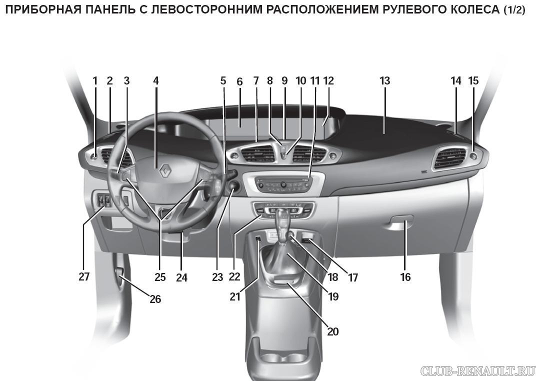

Опять начались проблемы с электрикой.
Сейчас если влючить ближний свет, то ТФТ дисплей практически гаснет, то что указано на дисплее в дневное время кроме скорости разобрать ничего нельзя. Когда выключаешь ближний или дальний свет, то дисплей загорается.
При попытке зайти в меню дисплее появляется блокирующая надпись типа доступ в стационарных условиях.
Вот подстава, очень слабое место электрика у Сценик-3
А колесиком регулировки яркости дисплея не лечится? Тоже когда-то так включил фары - экран почти потух. Оказалось, я случайно коленом (или чем еще) колесико регулировки закрутил на полный минимум. Чуть подправил - порядок.
Что за колесико? Джойстик имеешь в виду? Так я же писал в меню нельзя войти. При нажатии на джойстик ТФТ дисплея появляется надпись "Стационар ассистайт"

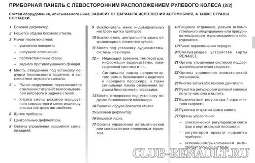

Нет, не джойстик. Перед левым коленом, там где угол наклона фар регулируется.
так этим колесиком фары регулируются, а не ТФт дисплей
Там два колесика, одно для фар, одно для яркости дисплея. post-21555-1325703898_thumb.jpg Позиция 27 смотриpost-21555-1325704146_thumb.jpg

Спасибо, завтра посмотрю. Важная информация, но я все же думаю, что у меня причина в другом. Так как у меня заблокирован даже достум к меню ТФТ дисплея. Я не могу в частности выставить время.
А стационарные условия - в меню можно лазить только если машина стоит на месте. В движении управление блокируется.
Доступ к меню дисплея возможен только во время стоянки, если пытаешься влазить на скорости - меню блокировано и пишет то, что ты говоришь. Попробуй не на ходу и должно все получиться.
Спасибо ребята, попробую. Много интересной информации узнаешь на форуме.
