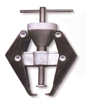

Я тоже попытался снять дворники, но не получилось. Открутил гайки, а дальше все застопорилось. Они так прочно сидят , что снятие наверное возможно только специальным съемником. Но я отогнул пластмассовую накладку и увидел это злополучное сливное отверстие... Размер очень большой и вряд ли оно может засориться, если конечно только грязь не попадает внутрь. Но как это определить?

съемник? это проблема... ну что ж будем корячится так, до резистора отопителя далез же через... вентилятор :)

Снялись только при помощи съёмника. Насажены мертво.

Фото съемника есть?

Есть такая фота.
За фото спасибо, на авторынке куплю (прозапас) :)
