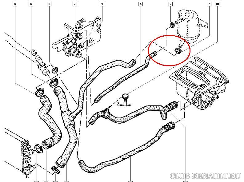

rousse Опубликовано 19 Марта 2011 Опубликовано 19 Марта 2011 Все-таки уходит потихоньку. В прошлые выходные долила до максимума. Сегодня - на серединке между максимумом и минимумом. Чего делать-то? в ремонт ехать? Цитата Поделиться этим сообщением Ссылка на сообщение Ссылка на комментарий Поделиться на других сайтах Прочее
ГСГ Опубликовано 19 Марта 2011 Опубликовано 19 Марта 2011 Все-таки уходит потихоньку. В прошлые выходные долила до максимума. Сегодня - на серединке между максимумом и минимумом. Чего делать-то? в ремонт ехать? Для начала по патрубками ручкой пройтись,если на пальчиках следы ОЖ,то подтянуть отвёрткой. Цитата Поделиться этим сообщением Ссылка на сообщение Ссылка на комментарий Поделиться на других сайтах Прочее
rousse Опубликовано 19 Марта 2011 Опубликовано 19 Марта 2011 Для начала по патрубками ручкой пройтись,если на пальчиках следы ОЖ,то подтянуть отвёрткой. Цитата Поделиться этим сообщением Ссылка на сообщение Ссылка на комментарий Поделиться на других сайтах Прочее
Лесник Опубликовано 19 Марта 2011 Опубликовано 19 Марта 2011 Приедешь если на встречу - глянем. Цитата Поделиться этим сообщением Ссылка на сообщение Ссылка на комментарий Поделиться на других сайтах Прочее
ГСГ Опубликовано 19 Марта 2011 Опубликовано 19 Марта 2011 Что это ?Нет пальчиков,нет отвёртки или просто маникюр ? Цитата Поделиться этим сообщением Ссылка на сообщение Ссылка на комментарий Поделиться на других сайтах Прочее
ГСГ Опубликовано 19 Марта 2011 Опубликовано 19 Марта 2011 Приедешь если на встречу - глянем. Но делать будешь сама:Тяжела и неказиста жизнь автомобилиста Цитата Поделиться этим сообщением Ссылка на сообщение Ссылка на комментарий Поделиться на других сайтах Прочее
rousse Опубликовано 19 Марта 2011 Опубликовано 19 Марта 2011 Что это ?Нет пальчиков,нет отвёртки или просто маникюр ? Не-а! Боюсь, сломаю что-нибудь. Потом до ремонта не доеду. Но делать будешь сама:Тяжела и неказиста жизнь автомобилиста Да с удовольствием! Главное, под присмотром специалистов. Цитата Поделиться этим сообщением Ссылка на сообщение Ссылка на комментарий Поделиться на других сайтах Прочее
rousse Опубликовано 20 Марта 2011 Опубликовано 20 Марта 2011 Для начала по патрубками ручкой пройтись,если на пальчиках следы ОЖ,то подтянуть отвёрткой. Не нашла следов... Может, искала плохо? Цитата Поделиться этим сообщением Ссылка на сообщение Ссылка на комментарий Поделиться на других сайтах Прочее
ГСГ Опубликовано 20 Марта 2011 Опубликовано 20 Марта 2011 Не нашла следов... Может, искала плохо? Может не все соединения нашла. Цитата Поделиться этим сообщением Ссылка на сообщение Ссылка на комментарий Поделиться на других сайтах Прочее
