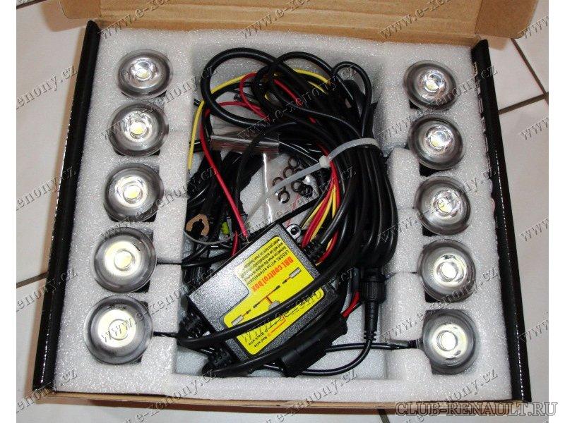

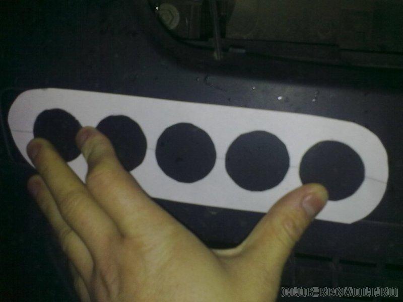

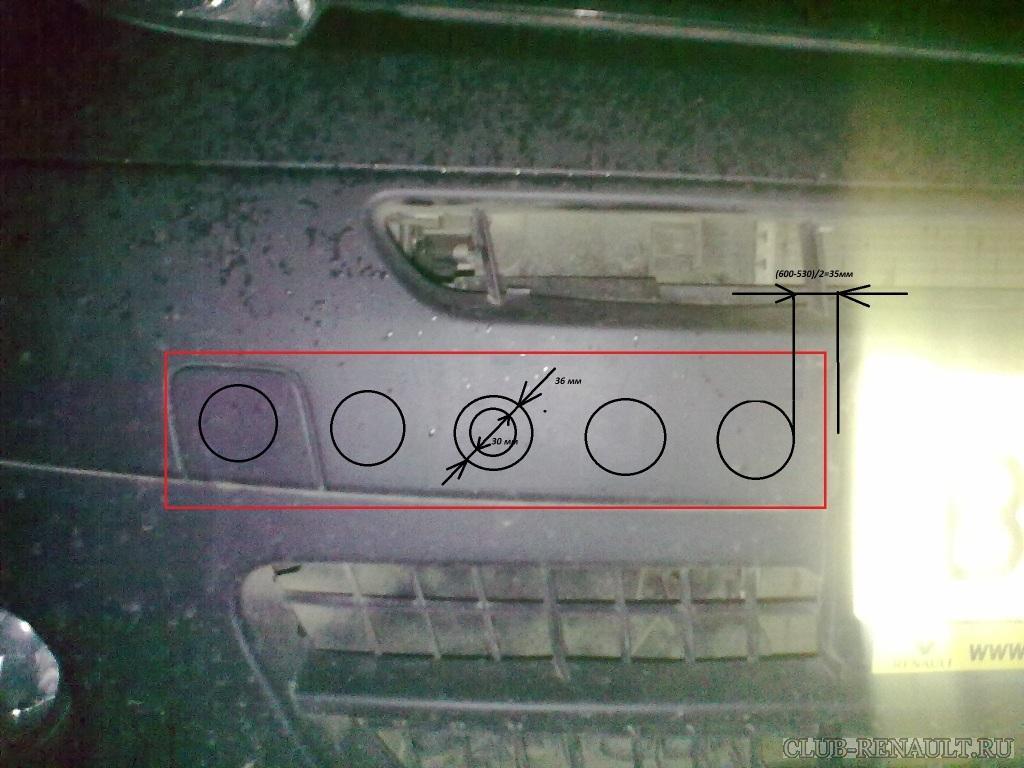

Друзья нужен совет совет по установке DRl. заказал себе модульные. единственный верный вариант установки соблюдая ГОСТ справа и слева от номера. У нас заглушка с левой стороны под крюк, но за ней места много... думаю врезаться в нее одним огнем. Как считаете расстояние которое я раскинул между глазками нормальное или лучше их в кучку влево сдвинуть?
Или вот так... расстояние между ними поменьше
может не стоит резать бампер, а встроить ходовые огни в фару? Внешняя часть фары свободна (та что у крыла). мытье стекла сразу решит проблему и очистки дневных ходовых огней.
второй вариант - поставить правее, в оконце что ведет к радиатору. Ставить вровень с бампером, чтобы легче было производить очистку от грязи.
Но в фару будет кошернее :)

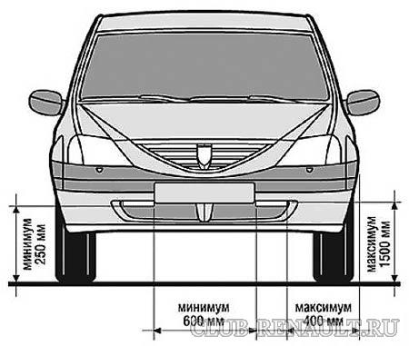

Только не забывайте, что для установки дневных ходовых огней есть определенные требования.
может не стоит резать бампер, а встроить ходовые огни в фару? Внешняя часть фары свободна (та что у крыла). мытье стекла сразу решит проблему и очистки дневных ходовых огней. Но в фару будет кошернее :)
Кошернее но геморрой еще тот и еще проблемы могут возникнуть потом с ментами на ТО.
а как ты поставишь их в оконце, они ведь арезные. да и потом ты не сможешь тогда ГОСТ соблюсти- расстояния там не 6000 будут а меньше...

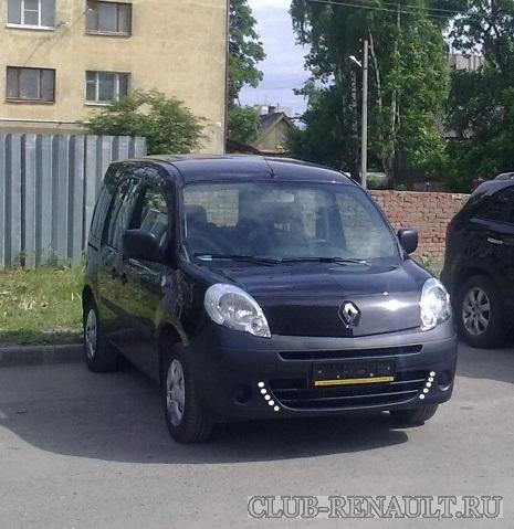

да это уже стопятьсясот раз знаем=) Кстати место очень удачное под ДХО- все размеры под Гост + огни светят строго прямо

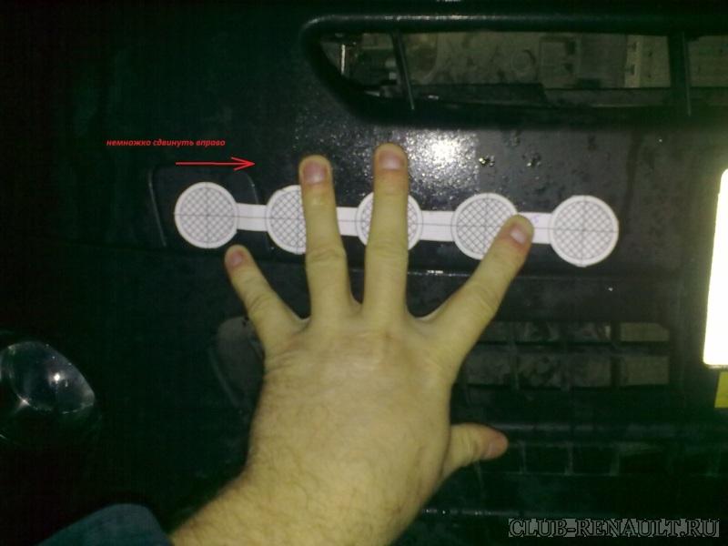

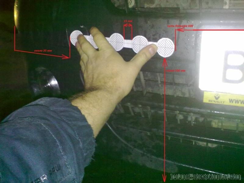

примерялся в темноте поэтому наложил не точно... вот в принципе почти то что я хочу увидеть
Бы л у меня еще такой вариант установки, но тут уже без снятия бампера не обойтись, да и диоды будут светить не в одной плоскости так как там перегибы...

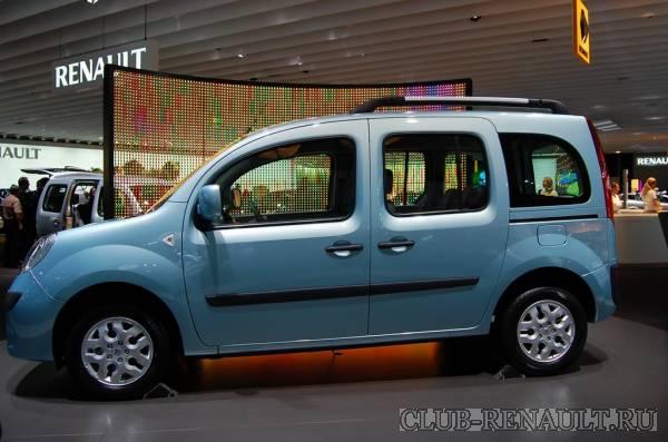

А я заметил что у тебя продольные рейлинги не похожи на оригинальные, они дизайн поменяли или это другая модель?
Я лично наблюдал всегда вот такие- у них верх полностью без выемок у мест креплений, а у тебя основная труба идет ниже.
Экзист продает не рейлинги, а дуги крепления багажника, которые ставятся не вдоль на крыше, а поперек... соответственно и ценнник ниже...
Нет, то были именно рейлинги вдоль. дуги попереек стоят вообще копейки 1400-2000 тыс. руб.
Для Kangoo II существуют «более другие» рейлинги.
эти тоже сплошные наверху...
