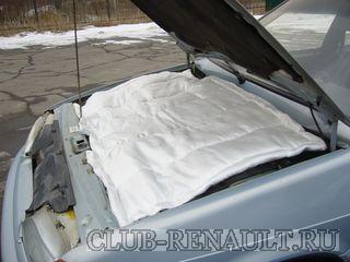

Хочу преобрести еще вот такую вещь- автотепло под капот на зиму. заказать можно на сайте наложенным платежом.
http://www.eurochehol.ru/Default.aspx?Star...;CategoryID=150
Значит в чем соль- у нас немного не стандартный капот, да и под нашу машину мало что делают. Что мне удалось выбить от продавцов- так это чертежи более- меннее подходящие по размеру. Значит вот выкладываю чертеж нашего капота (2 фото) и то что прислали (3 фото- чертеж №1а, 4 фото чертеж АУ№4).

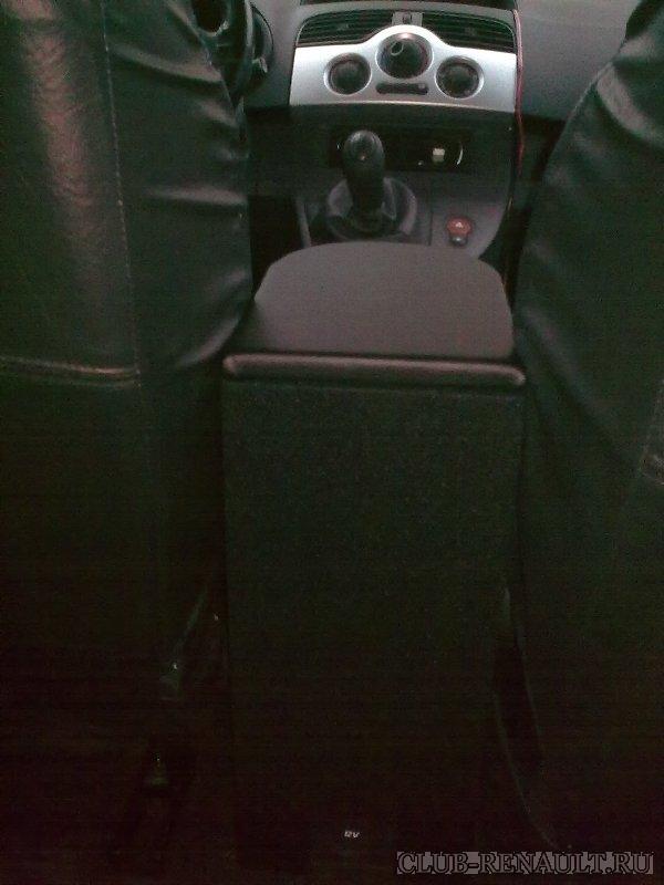

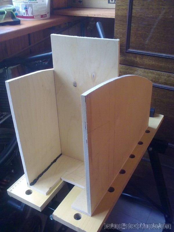

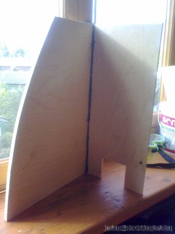

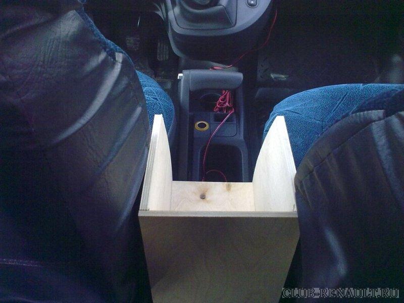

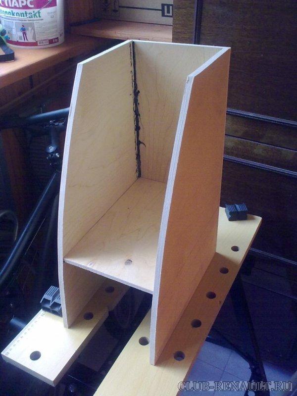

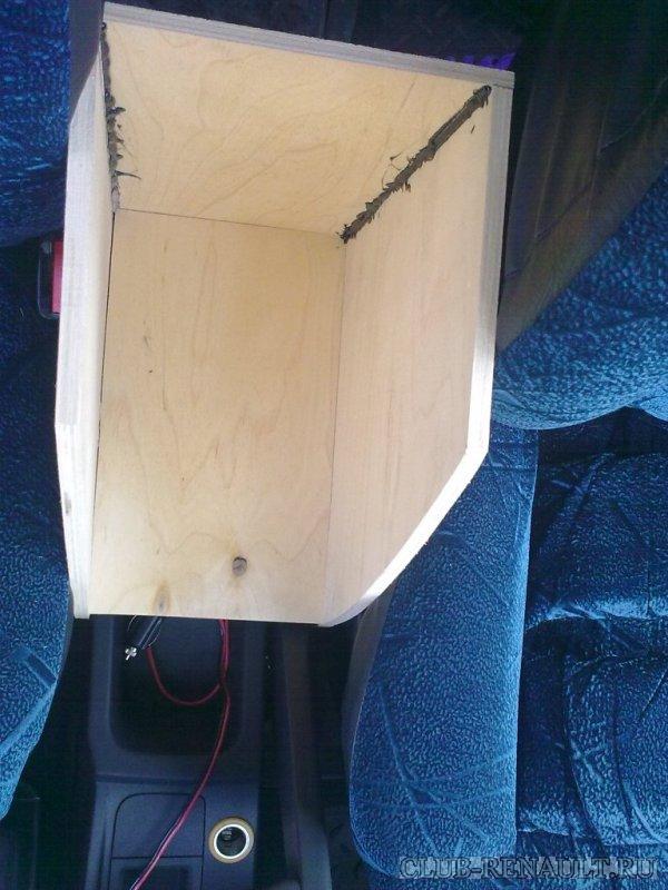

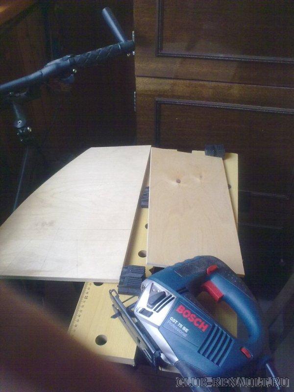

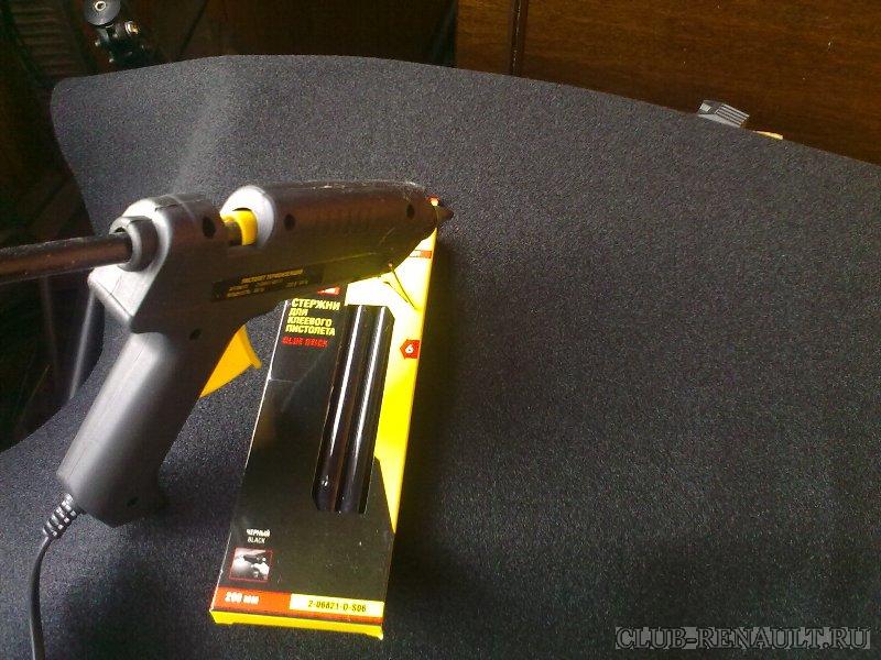

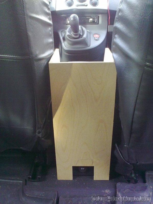

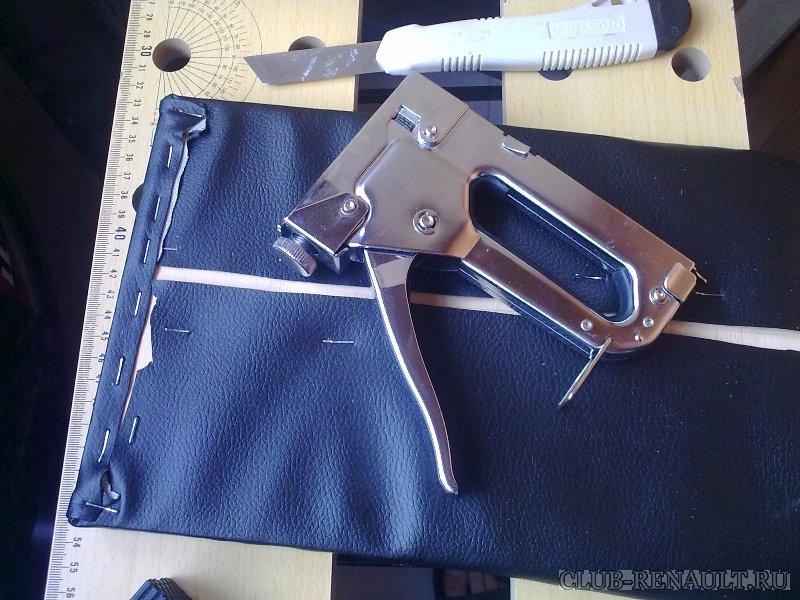

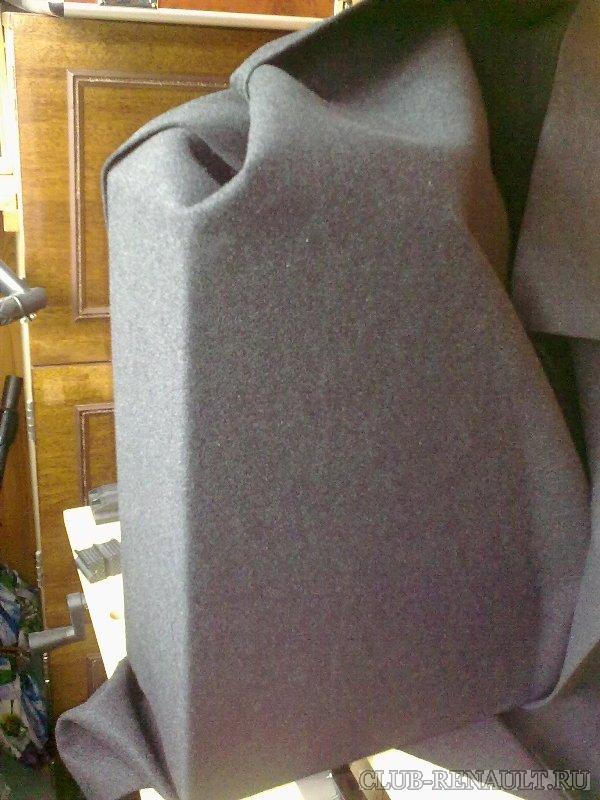

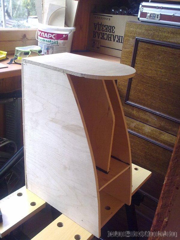

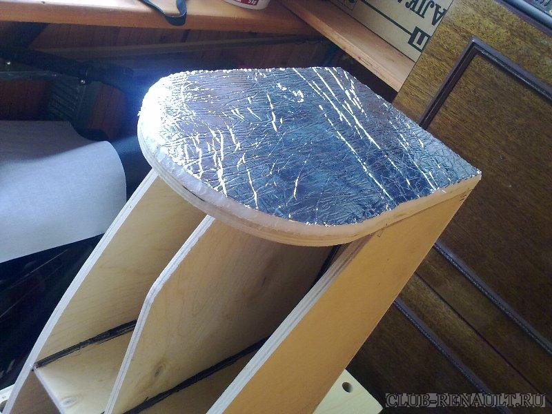

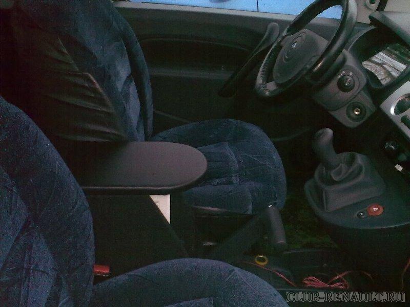

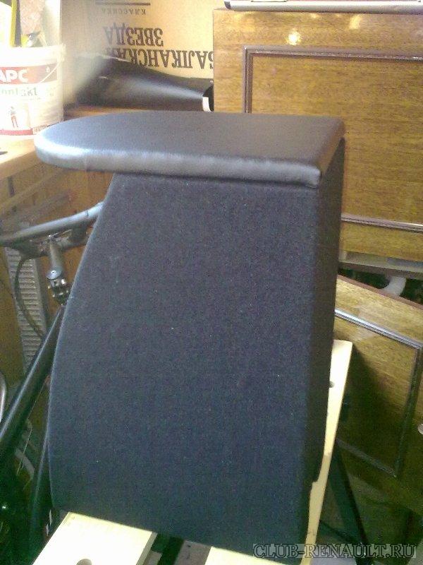

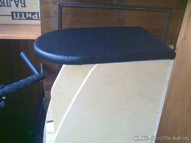

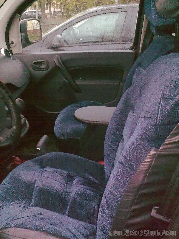

Вооружившись лобзиком и фанерой начал изготавливать подлокотник (в моей комплектации его нет). Пока выкладываю 40% работы, сегодня если все нормально сделаю крышку и начну оттелку. пока не решил чем но скорее всего карпетом и зам.кожи. Для мягкости можно либо поролон либо шумку. Если мало ли кому интересно размеры выложу тут.
доделал... изначально хотел с откидывающейся крышкой сделать, но сделал отсек для журналов. Для склейки ДСП использовал термоклей и степлер мебельный, термоклей же использовал для обтяжки карпетом. для более мягкой подушки купил изолон. ну вот в общем то и все. Подлокотник ставиться в консоль между сидениями, не гуляет, так как сидит с натугом. при необходимости можно снять. Не хочу сказать что это творение лучше штатного, но мне кажется штатный чуть ниже что заставляет корпус наклоняться вбок.. :icecream:
еще

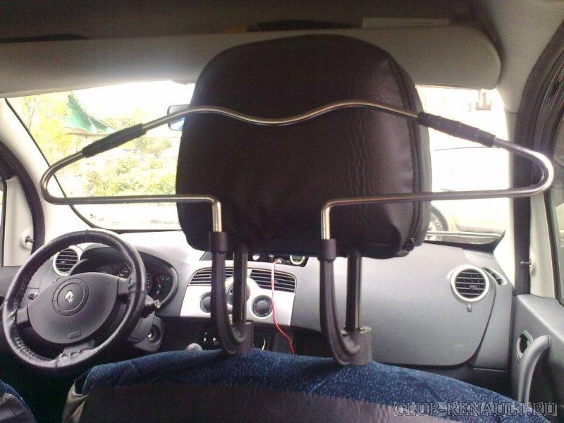

вешалка. 200 р.
вешалка. 200 р.
А Вы эту вешалку снимаете, когда кто то сзади садится?
я не снимал, а зачем? она не мешается.
Вешалка не мешает пассажирам.
+1
+1
А при резком торможении или аварии, преднатяжители успеют подтянуть пассажира так, чтобы он фэйсом не ткнулся в сий девайс? Я просто, всегда смотрел на них и мне боязно. Иногда езжу в костюме и не прочь снять пиджак, чтобы не мялся. Но как то боязно, если что, за пассажиров.
мне кажется успеют, ведь вешалка почти вровень с подголовником. да и потом на ней нет ничего острого и выпирающего. уж если преднатяжители не успеют то тут мне кажется без вешалки будет проблем.
Тестов нигде случайно не видели? Я видел, что оригинальные, Реношные, делают быстросьемными. Наверное не просто так?
нет не видел. эта вешалка тоже может соскочить если на нее надавить. там кольца не цельные

Борис, если тело пассажира успеет преодолеть эти полметра до вешалки, то удар фейсом по вешалке будет ласковым поглаживанием по сравнению с обратным ударом об седло и переломанными ребрами от ремня.

Вот на этом сайте вообще крепления цельнометаллические, и вешалки не дешевые.
"Авто вешалка крепится на подголовник сидения. Обзору водителя она не мешает. Вам больше не придется думать, как разместить пиджак или куртку, ваша верхняя одежда больше не будет мяться и пачкаться, в автомобиле.
Данные авто вешалки отличает простота установки и демонтажа, современный дизайн, невысокая цена.
Они очень прочные и крепко держится за подголовник.
В поездке на любые расстояния, вы можете снять куртку, пиджак, жакет или шубу и чувствовать себя за рулём более комфортно, при этом ваша одежда будет на удобной и надёжной вешалке, что позволит сохранить её чистой и не мятой. Идеальная конструкция и совершенный дизайн, позволяют создать в салоне особый деловой стиль. Очень удобная и надёжная конструкция. Металлические стойки и кронштейны, прочно крепят вешалку к стойкам подголовника. Можно смело вешать летнюю и зимнюю верхнюю одежду, даже при самой сильной тряске, она никогда не упадёт.
Расстояние между подголовниками и вешалкой минимальное, что позволяет легко вешать одежду, при этом обеспечивая комфорт и безопасность пассажиров на заднем сидении."
и вот моя вешалка
"Очень важно, чтобы в погоне за комфортом вы не забыли и о безопасности! Автомобильная вешалка для одежды отличается тем, что надежно крепится к подголовнику, занимает минимум места и абсолютно не мешает водителю и его пассажирам.
Давно пора купить автомобильную вешалку для одежды, и установить ее в салоне своей машины. Это легко: она устанавливается на направляющие подголовника диаметром 8/10/12/13 мм при помощи металлических стоек и кронштейнов, входящих в комплект."

Два, может три года назад читал о том, что подобная вешалка стала причиной сломанного носа у пассажира, к сожалению 20-минутный поиск в нете не дал результатов, только одни продажи вешалок :ireful:
Вы сами то в это верите? как ремни могут дать телу пройти такое расстояние от спинки сидения до подголовника переднего кресла? Посмотрите вот это видео, вторая часть где задние пассажиры пристегнуты Пристегиваться или не пристегиваться
Я думаю этот спор нужно вести более предметно. Вопрос безопасности вешалок подняли в теме Kangoo II. А это весьма просторное авто, расстояние от лица задних пассажиров до подголовника переднего сиденья может составлять ~20-30 см. Однако ремни безопасности задних пассажиров не оборудованы преднатяжителями.
Посмотрел. Особенно что касалось части, в которой задние пассажиры пристегнуты. Да, мордой лица при исправных ремнях не дотянемся до вешалки по любому. Но, приглядитесь к движению рук манекенов. Боюсь, что даже у живого человека есть риск поломать руки о вешалку. (6.35 и далее минуты видео) Вообще, впечатляет. Предпочту иметь мятый пиджак и не дай бог не проводить натурные испытания с наличием вешалок. Оставлю этот момент на испытания EuroNCAP или ADAC. Вторые очень любят проверять на безопасность различные приблуду машин.
Если делать что- то для безопасности, тогда по нормальному:
1. не класть вещи на заднюю полку, ибо в затылок прилететь может все что там лежит
2. Не пристегиваться в верхней одежде, так как воздушная подушка под ней замедляет срабатывание ремня
3. Не вешать вешалки
4. не кушать на ходу при помощи столиков в креслах
5. как вариант ездить в шлеме
и тогда наш фэйс будет скорее всего цел
:dance2:

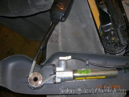

Есть там преднатяжители. или вы имели в виду пиропатроны для полной затяжки ремня при столкновении?
Я считал, что это одно и то же. Нет?
Я вот считал что разные,думал что преднатяжитель это механизм что натягивает ремень в обычном состоянии, чтобы он не висел. Но вот сейчас полистал интернет "Пиротехнические преднатяжители передних ремней безопасности срабатывают одновременно с фронтальными надувными подушками. Преднатяжители обеспечивают дополнительное подтягивание лямки ремня безопасности и надежное удержание тела водителя или пассажира при различных фронтальных ударах автомобиля. Пиротехнический преднатяжитель встроен в корпус инерционной катушки ремня безопасности. Ремни безопасности с преднатяжителями используются так же, как и обычные." Выходит одно и то же. Значит да, такого устройство сзади нет.

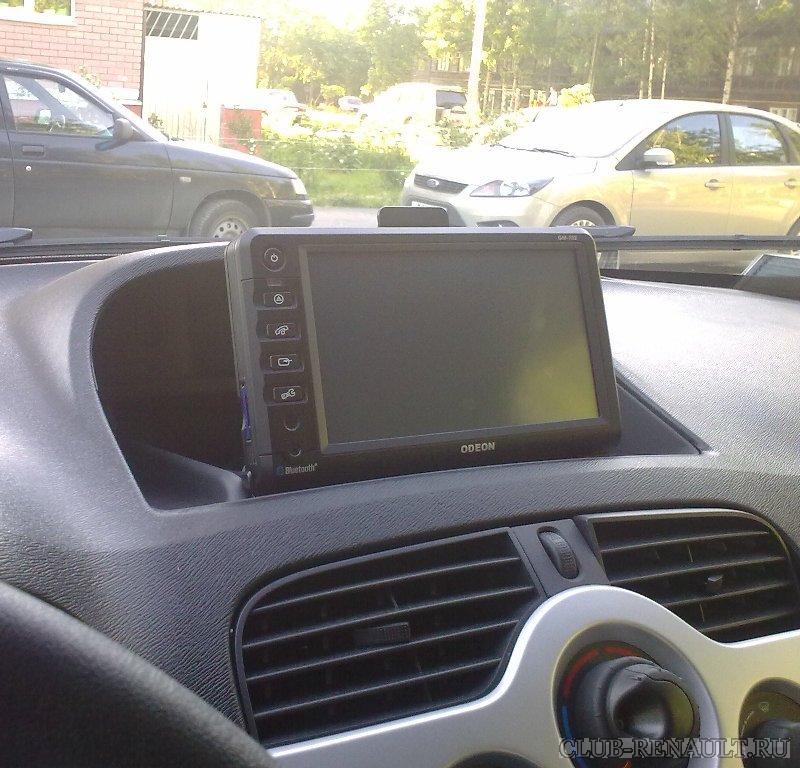

а вот мой :icecream: ODEON 701

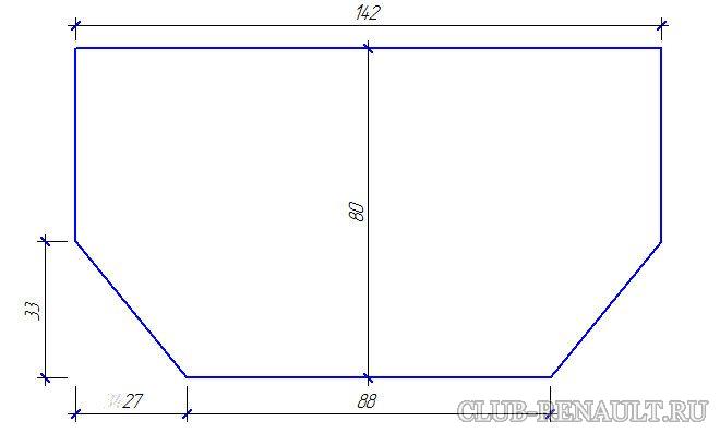

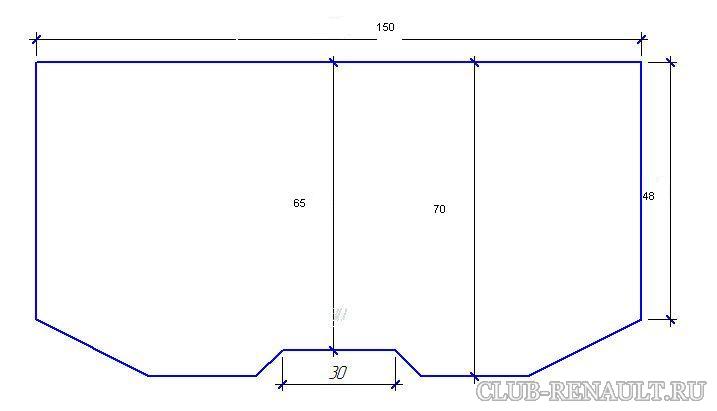

4. Про полочку в багажнике - Хотел купить штатную, цена кусается - около 6тыр. Сделал сам из сотового поликарбоната, чтоб не прогибалась в соты вставил прутки 8мм., прутки вставляются в места для крепления полки. Под полку планирую подобрать пластиковые контейнеры два или три как выйдет.
Про полочку в багажнике можно подробнее,плиз,размеры все прочее?
