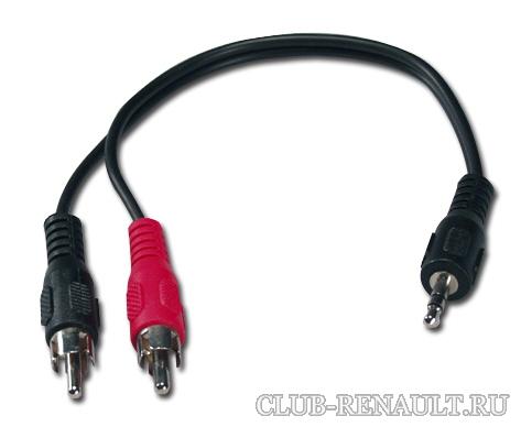

Друзья! Перед покупкой кангуши я читал все подряд. Все форумы. Где-то наткнулся на устройство с USB входом, которое подключается к линейному выходу магнитолы. Чтобы можно прослушивать музыку с флешки. А сейчас все перерыл, но не нашел то место. Может, подскажите, что это за устройство и где про него написано? Заранее благодарю.
Любой MP3-проигрыватель, укомплектованный вот таким кабелем:
Человеку нужен именно USB вход для флешек, а не адаптер для тюльпанов, на сколько я правильно понял.

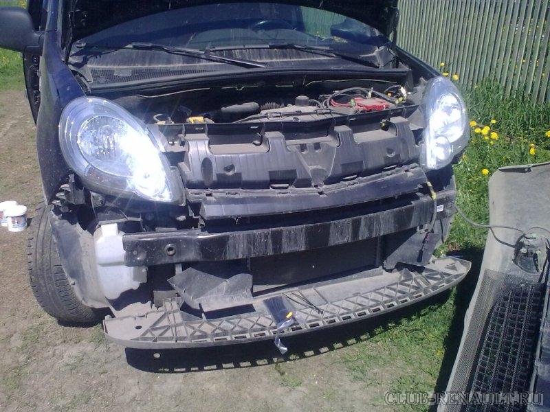

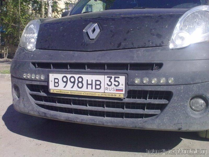

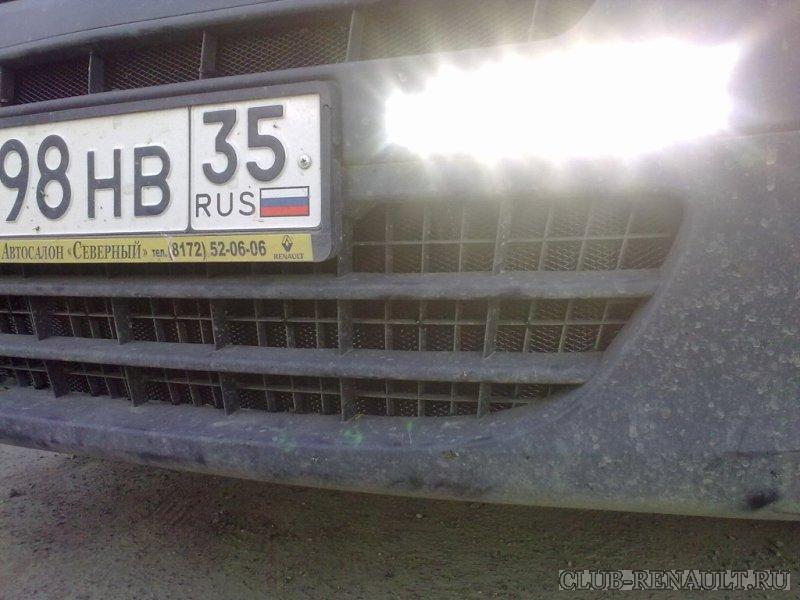

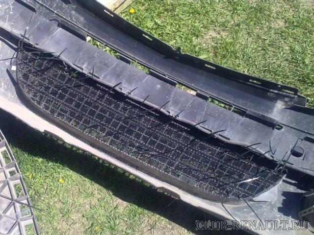

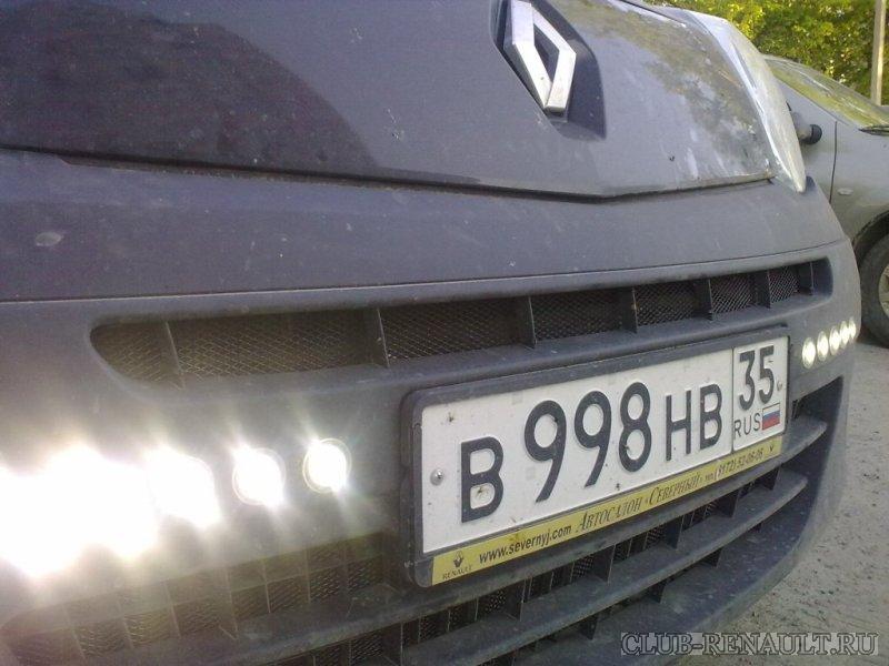

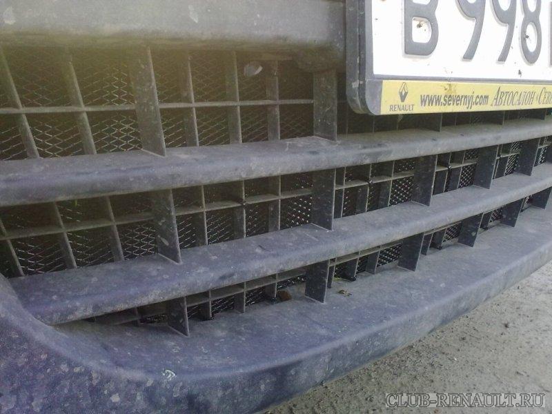

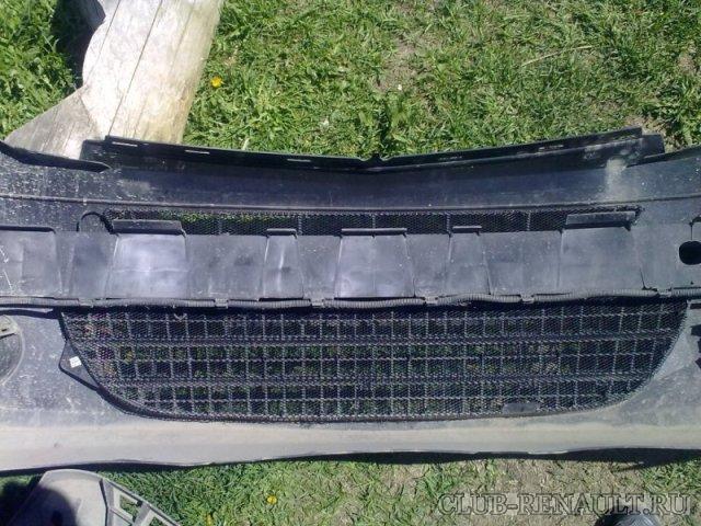

Сегодня поставил решетку в бампер. Отдельное спасибо SvPam за помощь в снятии бампера.
Решетки крепил при помощи нейлоновых хамутов.
еще фото
еще фото
Единственный "минус" сетки. Я уже запарился "бычки" из нижней части сетки вынимать. Они туда попадают и не выпадают..... Там получилось чо-то вроде желобка.
Бампер одному снимать тяжело?
Подробности тут
Вполне возможно одному. Чтобы раскрепленная сторона бампера не упала, товарищ на форуме использовал пластиковую канистру в качестве подставки.
З.Ы. Чтобы потом не было мучительно больно, подумайте, что еще хотите поставить в бампер, например, рассмотрите вопрос установки светодиодных ДХО , чтобы не снимать несколько раз.
Изменено пользователем Алеха
Ничего сложного вообще. второй человек в моем случае был нужен чтобы подсказать где что отвинтить. Там есть нюанс- нужно два ерша у подкрылок снимать, затем подкрылок отгибать и отвинчивать с каждой стороны 2 болта за ним.

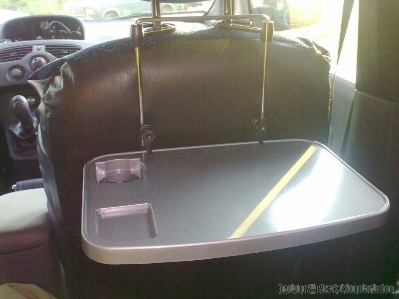

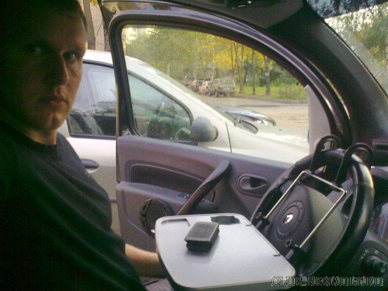

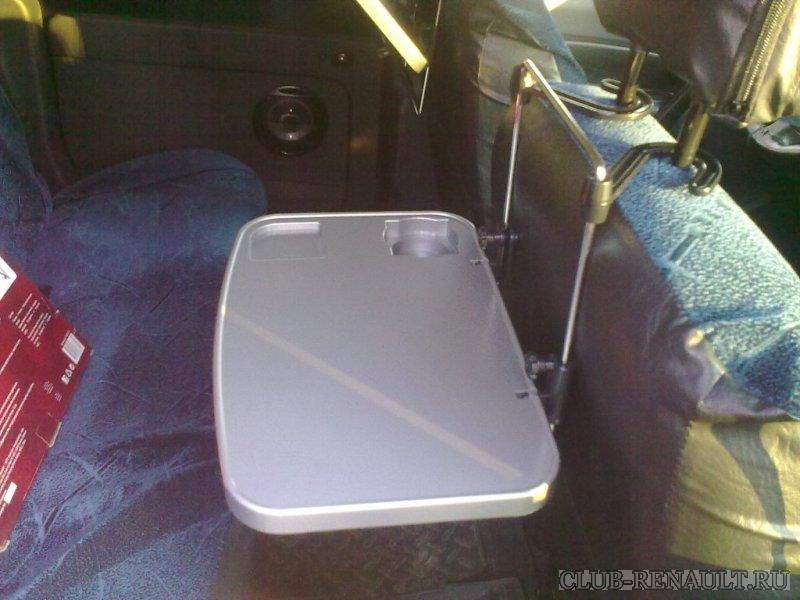

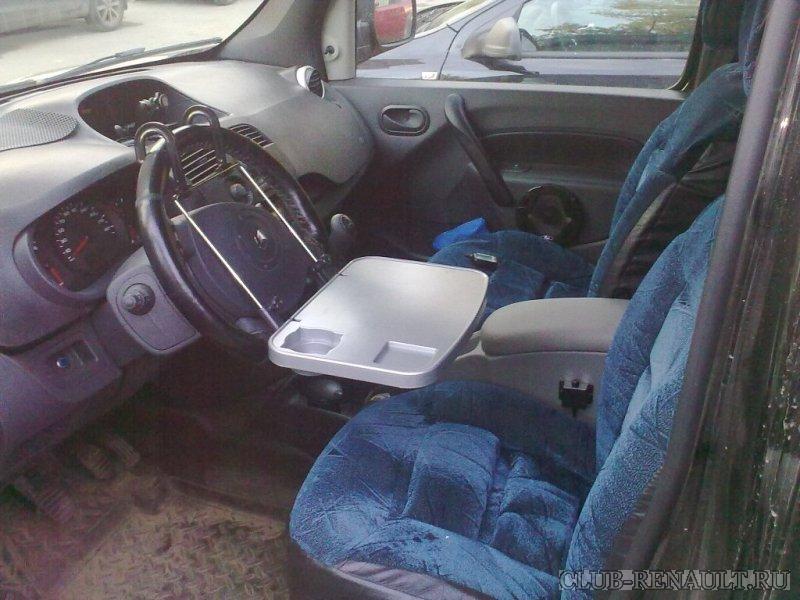

Складные столики в салон. Сегодня попробовал прикрепить на руль- весьма удобно. С креплением на задние сидения уже испытали в дороге, вещь незаменимая.
Хде такие раздают? Цена?
в автомобильных аксессуарах, 420 рублей/шт
Третий год пользуюсь уже,действительно удобно.
все, ушел искать...........
