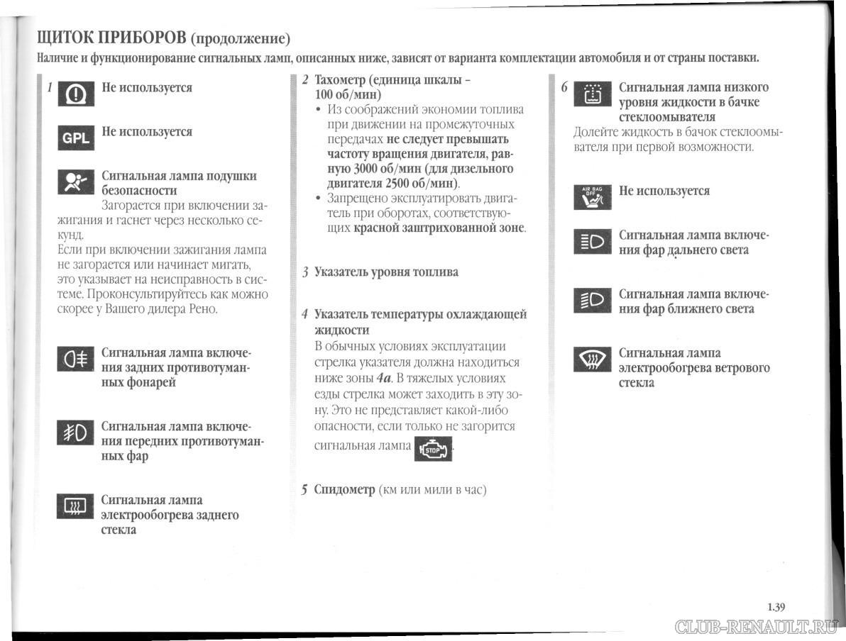

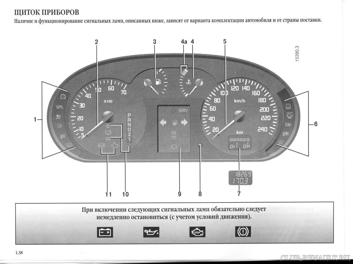

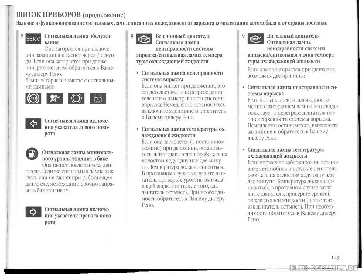

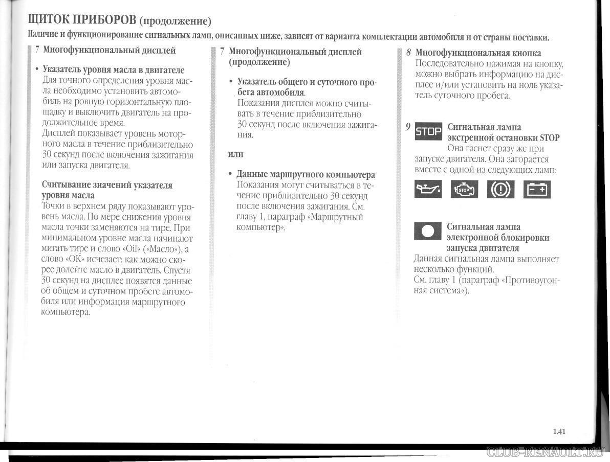

dred150 Опубликовано 12 Января 2011 Опубликовано 12 Января 2011 Подскажите кто нибудь причины загорания лампы(STOP)Причём она постоянно горит,все жидкости в норме,на ездовые качества не как не влияет на раздражает? Doc1.pdf Цитата Поделиться этим сообщением Ссылка на сообщение Ссылка на комментарий Поделиться на других сайтах Прочее

Полковник Опубликовано 13 Января 2011 Опубликовано 13 Января 2011 а в бачке омывателя незамерзайка есть? попробуй залить - это как вариант А она то при чем тут? Там же лампочка "двигатель" горит и Стоп. Цитата Поделиться этим сообщением Ссылка на сообщение Ссылка на комментарий Поделиться на других сайтах Прочее
oZEROv Опубликовано 13 Января 2011 Опубликовано 13 Января 2011 ...СТОП (SERV) загорается вместе с одной из 4 ламп: масло, двигатель, ручник, аккумулятор. Если горит только она, то судя по этой ветке http://www.renault-club.ru/showthread.php?t=15796 может значить отсутствие омывайки. Цитата Поделиться этим сообщением Ссылка на сообщение Ссылка на комментарий Поделиться на других сайтах Прочее
oZEROv Опубликовано 13 Января 2011 Опубликовано 13 Января 2011 (изменено) сори, только что увидел картинку в файле хотелось бы знать, при включении зажигания какие горят лампы? ps. но омывайку бы я проверил, не сложно же Изменено 13 Января 2011 пользователем oZEROv Цитата Поделиться этим сообщением Ссылка на сообщение Ссылка на комментарий Поделиться на других сайтах Прочее

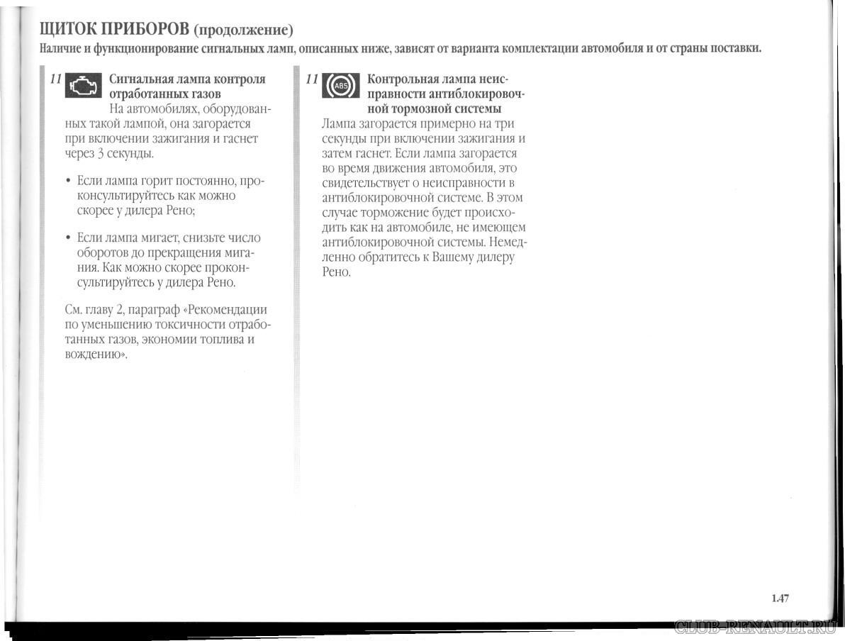

oZEROv Опубликовано 13 Января 2011 Опубликовано 13 Января 2011 (изменено) рекомендую почитать это: Изменено 13 Января 2011 пользователем oZEROv Цитата Поделиться этим сообщением Ссылка на сообщение Ссылка на комментарий Поделиться на других сайтах Прочее
oZEROv Опубликовано 13 Января 2011 Опубликовано 13 Января 2011 (изменено) и это Изменено 13 Января 2011 пользователем oZEROv Цитата Поделиться этим сообщением Ссылка на сообщение Ссылка на комментарий Поделиться на других сайтах Прочее
dred150 Опубликовано 31 Января 2011 Опубликовано 31 Января 2011 Подскажите кто нибудь причины загорания лампы(STOP)Причём она постоянно горит,все жидкости в норме,на ездовые качества не как не влияет на раздражает? Спасибо что дали много разных ответов но вопрос,он был задан немного не корректно у мня горит лампа "системы отработанных газов"она такая же но оранжевая и без надписи"STOP" Цитата Поделиться этим сообщением Ссылка на сообщение Ссылка на комментарий Поделиться на других сайтах Прочее
