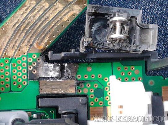

namedemon Опубликовано 9 Февраля 2015 Опубликовано 9 Февраля 2015 (изменено) Вот фото, сделанное буквально вчера одним из моих клиентов: Это контактная группа, отвечающая за работу насоса в какую сторону? Правильно догадались, на лобовое стекло. Видно небольшое подгорание в начальной стадии. Это не короткое замыкание от одновременного включения насоса в обе стороны. Если бы произошло одновременное включение. то было к.з. и возгорание с последующим перегоранием или неперегоранием предохранителя(в зависимости от ситуации и номинала предохранителя) Итак это небольшое подгорание в начальной стадии. За всё время я уже насмотрелся на разные стадии. Дальше происходило бы следующее. Постепенно контакты подгорали бы сильнее, между плюсом и минусом расстояние здесь очень небольшое. И это расстояние постепенно бы обрастало гарью до тех пор, пока этот участок не пробило бы к.з. , т.к. продукты горения проводят электрический ток. Продуктами горения в этом случае включают в себя обуглившиеся текстолит и частицы металла из дорожек. Уголь, сажа - проводники, металл тем более. А при попадании конденсата, т.е. влажные продукты горения, проводят ещё лучше. Изменено 9 Февраля 2015 пользователем namedemon Цитата Поделиться этим сообщением Ссылка на сообщение Ссылка на комментарий Поделиться на других сайтах Прочее
namedemon Опубликовано 9 Февраля 2015 Опубликовано 9 Февраля 2015 (изменено) Это так, как наглядный пример, и для тех у кого пока не доработано. Извините привык добавлять к болтовне факты. Я поделил изображения на 3 вида, на три стадии и краткое ознакомление с назначением контактов: 1. Расположение контактов: 2. Условно 1-я стадия. Появление небольшого нагара. 3. Условно 2-я стадия. Уже появилось пятно сажи на самих контактах. 4. Условно 3-я стадия, последняя, окончательный выход из строя схемы управления насосом, фото января этого года: Заметьте, где всё это начинается и продолжается. P.S. Это не короткое замыкание от одновременного включения насоса в обе стороны. Если бы произошло одновременное включение. то было бы к.з. и возгорание с последующим перегоранием или неперегоранием предохранителя(в зависимости от ситуации и номинала предохранителя) То что будет к.з. при одновременном включении насоса на лобовое и на заднее стекло изначально не было моей идеей. Про неё все читали на форуме. Вначале я и сам в неё уверовал. Что эта теория вообще возможна, что имеет место быть. А сейчас детально изучив конструкцию и назначение контактов подрулевика уже сильно сомневаюсь и в этой идее. При одновременном включении на оба питающих провода насоса приходил бы "+", а к.з. в данном случае невозможно чисто теоретически. При таком стечении обстоятельств насос просто не будет работать. Под вопросом остаются чисто переходные моменты, во-время движения контактов-ползунков. Но тут только отталкиваться от теории ошибочно. Нужно на деле ещё смотреть. Изменено 9 Февраля 2015 пользователем namedemon Цитата Поделиться этим сообщением Ссылка на сообщение Ссылка на комментарий Поделиться на других сайтах Прочее

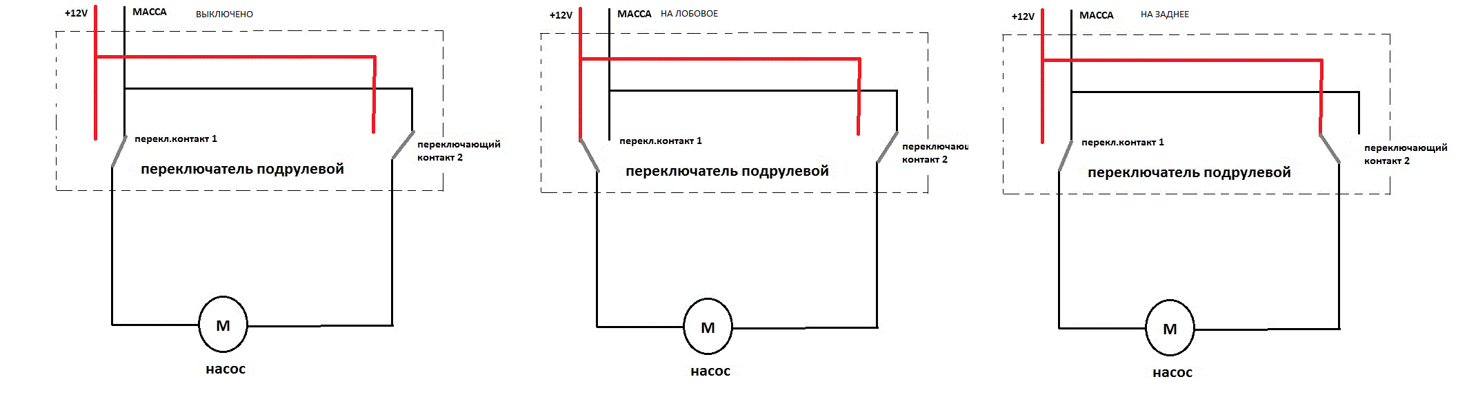

namedemon Опубликовано 9 Февраля 2015 Опубликовано 9 Февраля 2015 (изменено) Ну и ещё немного хотелось бы высказаться по поводу теории к.з в момент одновременного включения насоса в разные направления. Внутренней схемы переключателя нет в эл.схемах от производителя, поэтому доказательств опровергающих эту теорию не было. Недавно вплотную пришлось заняться изучением работы данного участка схемы. Дорабатывать и восстанавливать пришлось переключатель после пожара. Чтоб не ошибиться и правильно восстановить дорожки и контакты схему пришлось изучить. Выводы сами собой нарисовались. Если кому интересно и кто умеет читать простейшие электросхемы, то этот пост для вас. Если бы внутренняя схема переключателя на насос была бы построена по такому принципу(рис.1), то к.з. в переключателе по вышеуказанной причине возможно. Участок по которому проходил бы ток к.з. я отметил красным пунктиром. Но схема построена по несколько иному принципу. На данном изображении переключатели в состоянии покоя двигателя насоса. Т.е. положение, когда на переключатель не действуют никакие силы, а на обмотки насоса на оба вывода приходит "-" (масса) Вопрос: Кто попробует изменить положение переключающих контактов(не изменяя схемы) так, чтоб вышло к.з., и отметит участок цепи по которому пройдёт собственно этот ток(ток короткого замыкания)? Может я не догоняю просто? Изменено 9 Февраля 2015 пользователем namedemon Цитата Поделиться этим сообщением Ссылка на сообщение Ссылка на комментарий Поделиться на других сайтах Прочее
Diamond Опубликовано 9 Февраля 2015 Опубликовано 9 Февраля 2015 (изменено) Здесь должна быть такая же схема как и на стеклоподъемнике, и такая же как на реле цз. В состоянии покоя оба контакта насоса замкнуты на массу. В момент переключения на лобовое один контакт (условно 1) переключается на плюс, второй (условно 2) при этом остается на массе. При переключении на заднее стекло уже контакт 1 остается на массе, а контакт 2 переключается на плюс. в результате производитель сэкономил на одном проводе и одном моторчике. Теоретически кз может случится из-за приваривания контактов (так как нагрузка слишком большая. как у споттера) во включенном состоянии, в то время когда второй уже переключился. Изменено 9 Февраля 2015 пользователем Diamond Цитата Поделиться этим сообщением Ссылка на сообщение Ссылка на комментарий Поделиться на других сайтах Прочее
namedemon Опубликовано 9 Февраля 2015 Опубликовано 9 Февраля 2015 (изменено) Здесь должна быть такая же схема как и на стеклоподъемнике, и такая же как на реле цз. В состоянии покоя оба контакта насоса замкнуты на массу. В момент переключения на лобовое один контакт (условно 1) переключается на плюс, второй (условно 2) при этом остается на массе. При переключении на заднее стекло уже контакт 1 остается на массе, а контакт 2 переключается на плюс. в результате производитель сэкономил на одном проводе и одном моторчике. Теоретически кз может случится из-за приваривания контактов (так как нагрузка слишком большая. как у споттера) во включенном состоянии, в то время когда второй уже переключился. Ты показал на изображениях как работает такая схема, а ток к.з.? Ну я то знаю как работает эта схема Обижаешь, чессо слово. Хочешь, я выложу для тебя схемы с работы, с которыми работать приходится? Или ты не для меня выложил изображения? Я вот что спрашивал:На данном изображении переключатели в состоянии покоя двигателя насоса. Т.е. положение, когда на переключатель не действуют никакие силы, а на обмотки насоса на оба вывода приходит "-" (масса)Вопрос: Кто попробует изменить положение переключающих контактов(не изменяя схемы) так, чтоб вышло к.з., и отметит участок цепи по которому пройдёт собственно этот ток(ток короткого замыкания)? Может я не догоняю просто? А вопрос про недогонялки был несколько шутливым что ли... Да. В общем теория твоя про приваривание логична, в самом начале, но как обычно есть "НО". Расскажи или нарисуй где пойдёт ток к.з. Мне кажется он при этом варианте схемы возможен лишь между полюсами, т.е. там где я писал и раньше. Только в одной из контактных групп. В первой или второй, в зависимости от частоты использования. А можно услышать логическое продолжение? Ну например: контакт переключателя(условно1) приварился к контакту(условно +12В), потом переключаем переключатель 2 и так далее... Где пойдёт по этой схеме ток к.з. ? Сможешь продолжить? Попробую я это сделать. Я когда-то любил теоремы в школе доказывать по геометрии. а в студенческие годы с успехом описывал работу разных электрических принципиальных схем. Попробую-ка я это совместить в одном флаконе. Допустим контактная группа переключателя 1 отвечает за работу насоса на лобовое стекло, т.е. при потяжке рычага на себя работает именно эта контактная группа. А контактная группа переключателя 2 - работает на заднее стекло, и будет задействована при повороте торцевой части переключателя. Рассмотрим теорию о том что контакт перключателя 1 приварился при переключении на +12В. В том случае, если он приварился и один из выводов насоса на время приваривания остался под напряжением +12В. Что происходит в данном случае? Насос постоянно будет лить на лобовое стекло, т.к. один из выводов имеет "+", а другой вывод имеет " -" через другую контактную группу. Кроме того дворники будут постоянно работать, не останавливаясь. Это будет происходить до тех пор, пока "сварка" не отвалится. Если сварка отвалилась, то всё вернулось на свои места и насос в покое. Короткого замыкания в данном случае не было, ТАК? Рассмотрим вариант, что контакт приварился, но из-за шлака(продуктов сгорания и расплавленого текстолита) контакт не имеет хорошего контакта с "+12в" Тогда насос работать не будет на лобовое стекло, но и не будет короткого, ТАК? В этот момент попробуем повернуть торец рычага, пробуя включить насос на заднее стекло. Так как контакт переключателя 1 не имеет связи ни с "-" ни хорошего контакта с "+" насос работать не будет, и даже если в этот момент вдруг появится на нём хороший "+", то насос не будет работать тоже, т.к. на выводах обмоток будет "+" с обоих сторон и короткого опять же не будет, ТАК? Теперь можем рассмотреть варианты с привариванием контактной группы переключателя 2. Но стоит ли? Если всё понятно с первыми вариантами, то несложно догадаться, что будет всё тоже самое и в этом варианте, Разница будет лишь в направлении движения насоса, ТАК? И короткого опять же не будет, ТАК? Если рассматривать варианты приваривания контакта-ползунка между "+" и "-" то это возможно, но только лишь тогда, когда разрушится металлическая перегородка между выводами "+" и "-" и ползунок имеющий форму колеса провалится глубже, замкнув два разных полюса. Это тонкая полоска, которая между контактами. Зачем она металлическая. вот убейте не пойму. Она ведь никуда не подключена!!! И она опять же разрушится не от одновременного включения насоса в обе стороны. Она разрушится от электрической дуги (искры) превратившись в металлическую кляксу, которая возможно и замкнёт два разных полюса. Ещё одно её возможное разрушение это механическое от трения. Но, опять "НО"... Она испытывает ровно такие же механические нагрузки как и контакты. Следовательно стираться будет всё более или менее равномерно, и этого переключателя хватит не на одну сотню км. Т.е. получается, что выход из строя подрулевого переключателя из-за одновременного включения в обе стороны - теория мало вероятная, если не сказать неверная. А при штатной схеме(без реле и доработок) выгорит раньше та группа контактов, которая будет чаще использоваться, и использование второй группы контактов на это не повлияет. Дмитрий, если не согласен, если конечно не трудно, напиши свой вариант про приваривание, и каким путём пройдёт ток к.з. На всякий случай я сразу напишу, ни на одном ролике(контакте-ползунке) я не видел следов приваривания. Они всегда оставались ровными и гладкими без неровностей, только подкопчёными и вплавленными в свои же пластиковые корпуса после возгорания. А если возгорание произошло не слишком большое, то ролик не вплавлен и опять не имеет следов сварки. Ну если только такие. которые не видны невооруженным взглядом. Может, если будет интересно, я сфоткаю один из таких роликов. Обычно к.з проходит в одной из контактных групп, и не задевая вторую. Происходит между выводами. И обычно это группа отвечающая за омыв лобового стекла. Изменено 9 Февраля 2015 пользователем namedemon Цитата Поделиться этим сообщением Ссылка на сообщение Ссылка на комментарий Поделиться на других сайтах Прочее

Diamond Опубликовано 9 Февраля 2015 Опубликовано 9 Февраля 2015 (изменено) Не хотел никого обидеть! просто на фото где узел в руках, видно точку приваривания (как мне показалось) именно заднего. отсюда я сделал свои ошибочные выводы. приношу свои извинения. Сам я узел этот в руках не держал, посмотреть бы обратную сторону платы. Изменено 9 Февраля 2015 пользователем Diamond Цитата Поделиться этим сообщением Ссылка на сообщение Ссылка на комментарий Поделиться на других сайтах Прочее
namedemon Опубликовано 9 Февраля 2015 Опубликовано 9 Февраля 2015 (изменено) Не хотел никого обидеть! просто на фото где узел в руках, видно точку приваривания (как мне показалось) именно заднего. отсюда я сделал свои ошибочные выводы. приношу свои извинения. Сам я узел этот в руках не держал, посмотреть бы обратную сторону платы. Да нет. Ты не понял. Не обидел. Я не принял ничего слишком серьёзно. Сам я извиняюсь, если что не так пишу и тоже не принимай серьёзно. И извинения я твои не принимаю, потому как извиняться тебе не за что. Просто натура у namedemon порассуждать, подискуссировать, докопаться до истины, либо доказать точку зрения(может и не всегда верную) Поэтому и видится вызов в моих словах. Я сам это знаю и осознаю, что бываю горяч. Но это без зла. Извини. А по поводу точки приваривания могу сказать, что это больше похоже на выгорание. Это язвочка от выгорания.Ну это может и похоже на приваривание в какой-то степени. Эрозия это. Эти самые язвочки присутствуют везде, где протекает не слабый ток. Где есть дуга. В бытовых выключателях тоже со временем появляется, не смотря на то, что металл там толще, а ток протекает меньше. Как думаешь, может ли дуга металл жрать? Было бы приваривание с к.з. сам понимаешь, я думаю, что понимаешь, что ток к.з. практически равен на всех участках его протекания. А на деле выгорает всегда контактная группа на омыв лобового. Получается вот так. Контакты работающие при работе омывателя на заднее стекло остаются практически целыми(не считая эрозии), а контакты на лобовое выгорают. Было бы к.з. через обе эти группы, то страдали бы обе, т.к. ток короткого протекает моментально и по всему участку короткого замыкания. Вот фотки, на которых это видно. Фотка самих плат: А вот для сравнения фотка роликовых контактов. Сгоревший с группы на лобовое, уцелевший с группы на заднее стекло. У ролика на лобовое стекло половина корпуса выгорело. Корпус роликов на заднее стекло лишь опалён близостью пожара. Опален пластик, и только со стороны пожара, а сами металлические части аж блестят. Могу сфоткать и обратную сторону платы(уже не сегодня), но там тоже самое получается. Дорожки группы на лобовое горят, а на заднее целые. И действительно ума не приложу, зачем на плате между полюсами тонкая дорожка, которая совсем никуда не подключена. Рассматривал и с этой стороны платы и с другой. Она не подключена никуда. Когда целая никуда не звонится, но удалять её тоже на целом подрулевике нельзя. Фото, поясняющее, куда приходит постоянное напряжение, после замка зажигания Часто страдают именно эти участки. Т.е. ток к.з. проходит через них и только до первой контактной группы(на лобовое), не дойдя до контактной группы на заднее стекло. Вывод на обмотку с первой контактной группы часто повреждён из-за окружающей температуры, но бывает и целым. Недавно такой наиболее уцелевший был восстановлен и установлен на автомобиль клиента. Изменено 9 Февраля 2015 пользователем namedemon Цитата Поделиться этим сообщением Ссылка на сообщение Ссылка на комментарий Поделиться на других сайтах Прочее

namedemon Опубликовано 13 Марта 2015 Опубликовано 13 Марта 2015 (изменено) Роликовый контакт выгорел сильно, колесики выпадают. Поищу на разборках авто. Может будет дешевле, чем новый. Возгорание у меня произошло после того как я несколько раз, подряд и с большой частотой нажала на рычаг, который включает насос омывателя лобового стекла Недавно я сам искал для клиента. Суки на разборе прочухали проблему и дерут за подрулевой как за новый. У нас в России всегда находились перцы, которые пытаются нажиться на чужой проблеме. ЗЫ. Дело не в выпадании, там другой секрет - залог безотказной работы "ролика" Изменено 13 Марта 2015 пользователем namedemon Цитата Поделиться этим сообщением Ссылка на сообщение Ссылка на комментарий Поделиться на других сайтах Прочее
