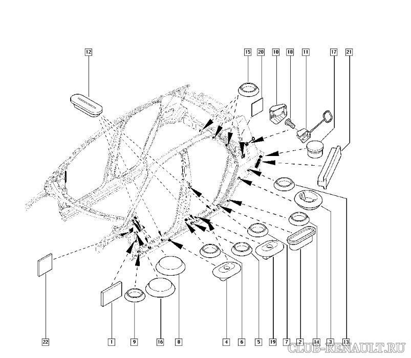

На подьемнике заметил что из восьми овальных резиновых заглушек порогов двух заглушек нет, и следовательно вся грязь из под переднего колеса попадает в пороги. Не смог найти код запчасти, что бы заказать. Может кто нить знает? Буду премного благодарен.)))
Присоединяюсь !!! Тоже не хватает 2 штуки с переди, по одной с каждой стороны!
У официалов спросил 500руб одна штука. Что-то жалко стало 1000руб решил в нете поискать НЕ НАШЕЛ пока.
заглушек там куча...
если вы имеете ввиду №12 то 7703 074 610
Да, эта. Спасибо.

Всем привет ! Если можете , подскажите каталожный номер заглушки на порог на Гранд Сценик 2 . Заглушка (овальная) стоит между водительской и пассажирской дверью снизу на пороге . К официалам пока не обращался , а наши "спецы" на рынке разводят руками . Машинка 2007 года.
Изменено пользователем sedovlasyy
если №4 то 7703074626
По схеме , у Вас она ближе к водительской двери , а на Гранде заглушка, как раз, напротив стойки . Если нет других вариантов , попробую заказать эту , с меня не убудет . Спасибо . Изменено пользователем sedovlasyy
ну вообще эта схема расположения заглушек именно для гранда, может конечно есть ещё разница расположения заглушек для дилерских и пригнанных машин... эта схема для дилерских грандов
Я сейчас позвоню человеку и закажу , а потом обязательно отпишусь , когда привезут .
К сожалению эта не та заглушка(если №4 то 7703074626) . Мне нужна больших размеров и тоже овальная . На пороге у меня два вида : ту которую привезли и побольше ( похоже на номер 12 , но на схеме она вроде как поперёк , а у меня вдоль ). Изменено пользователем sedovlasyy
Код продольной овальной резиновой заглушки 8200 132 293 .Себе заказывал такие
Я заказал себе 7703 074 610 - примерно 13$ , если не подойдёт то попробую ваш номер забить . Изменено пользователем sedovlasyy

Если кому поможет : снизу на пороге у Сцеников II два вида заглушек - маленькие овальные № по зкзисту 7703074626 и
большие овальные 7703 074 610 . Изменено пользователем sedovlasyy

мне тоже нужна заглушка на порог
овальная резиновая.
А под № 12 резиновая или пластиковая?
у меня по виду больше похожа на № 4, но их только 2, а ту что надо мне 4 штуки стоит.
Только вот по виду засомневался.
по схем №4 : маленькие овальные (№ по зкзисту 7703074626) - резиновые с отверстием
по схеме №12 : большие овальные (№ по зкзисту7703 074 610) - пластиковые с мягкими краями .

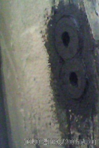

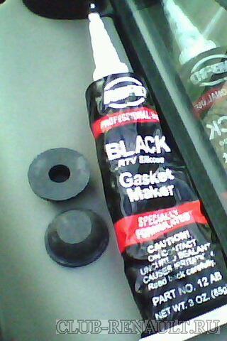

Возможно самый дешевый вариант круглые резинки от Ваза 4 рубля штука.
Месяц назад в одно овальное отверстие по две резинки посадил на герметик.
Было потеряно 5 заглушек.
Вчера посмотрел все на месте.
Садятся в отверстие без герметика очень хорошо, герметиком заполнил небольшую щелку между резинками, да и так намазал вокруг .... :D
Фото прилагаю.

Ищу каталожный номер заглушки, которая находиться внизу задней пассажирской двери (в нее вроде входит паз от двери).
На вышеуказанном рисунке по-моему №2.
если 2,то 8200132293

Ребят, очень надо. Потерялись заглушки как на схеме под номерами 9,16,8. Экзист не выдает их номера. Подскажет может кто...
если я правильно понял то вместо номер 9 подходит от автоваза.зайдите на авторынок(барахолку) и там гляньте.цена 10руб. отлично встала в гнездо.

Подскажите, пожалуйста, заглушка под номером 1. Та что сразу под ящиком в полу. Она пластиковая или резиновая? Над ней изнутри сразу шумка или она ещё прикатана каким то виброматериалом?
У меня из-за заглушки под номером 1 зимой затопило всю левую сторону авто водой с реагентами. Данная заглушка пластиковая и крепится на клей. Со временем клей теряет свои свойства и заглушка теряет герметичность. Изнутри никакой шумки нету, то есть вся водичка летит в салон со всеми вытекающими. Мне пришлось разбирать в конце декабря весь салон и сушить его, предварительно постирал карпет, так как из за воды он Закис. Все заглушки под номером 1 я заменил на резиновые и закрыл их снаружи обильно обработав их битумной. Изнутри все оклеил вибропластом. Теперь не страшно перелазить через сугробы и т.д. опасаясь того что эту странную заглушку выдавит в салон. Год прошел и полёт нормальный
Подскажите номер каталожный этой заглушки? У меня походу ее тоже продавило в салон немного, как проеду по мокрым дорогам и лужам так вода в напольном бардачке со стороны водителя
10 часов назад, Bufallo81 сказал:
Номер не вспомню, давно было. Гляну где то в инструментах парочка лишних оставалась. Я тогда просто штангелем замерял отверстие и в автомагазине подбирал подходящую
12 часов назад, Bufallo81 сказал:
Чем вам не нравиться 7703074596
