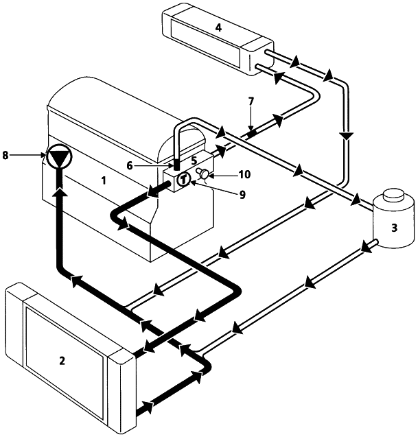

Здравствуйте! Я новенький, плохо ориентируюсь на Форуме, поэтому  пишу здесь... прошу  не пинать.
Вот картинка:
На ней схема системы охлаждения Рено  меган 3. Я установил предпусковой подогреватель двигателя 220в (согласно косячно нарисованного)
 врезавшись в штатную СО. Теперь стал плохо работать отопитель салона, т.е. из печки дует прохладным воздухом.
Термостат работает. ОЖ в норме, ниче не забито. Подогреватель с помпой, движок нагревает отлично: за 1 час в -32С = темп. 40град.. Воздушные пробки удалены 100%. Фильтр салона новый. Автомобиль 2015 г.в. Пробег 20 тыщ.
Кто мне может подсказать, или схематично нарисовать движение ОЖ по двигателю? Че я не так сделал? Почему ОЖ плохо нагревается в радиаторе печки, при том, что двигатель нагревается нормально (в малом круге, термостат закрыт, проверено)?
В 18.11.2016 at 22:31, papillon2375 сказал:
По малому кругу ОЖ двигается так: помпа-печка-термостат-двигатель-помпа, по большому часть жидкости уходит на радиатор.
ИМХО причина в косячно установленном подогревателе. Он стоит параллельно печке и часть ОЖ протекает через него минуя печку. Подогреватель надо ставить последовательно, желательно за печкой, перед термостатом.  А что за подогреватель?
Спасибо за ответ! Я разобрался. Подогреватель действительно не правильно установил. Сейчас переделал, врезал в шланг - выход из печки, обратка, на картинке, под термостатом. Подогрев Старт-Турбо, 1,5 Квт, с помпой, производитель г. Тюмень.
Только Вы КМК неправильно описали малый круг....мое мнение, после изучения мат.части:
 помпа-двигатель-печка-помпа;
а большой: помпа-двигатель-печка-термостат(верхн. шланг)-радиатор (нижний шланг)- помпа.
Изменено пользователем papillon2375
Да, по циркуляции я не прав. Конкретно для 3-го Мегана я схемы не нашел, но я не думаю, что у него направление движения жидкости отличается, например от Сценика с F4R
1 - Двигатель
2 - Радиатор
3 - Расширительный бачок с дегазацией после термостата
4 - Радиатор отопителя
5 - Корпус термостата
6 - Патрубок диаметром 3 мм
7 - Патрубок диаметром 8 мм
8 - Водяной насос (помпа)
9 - Термостат
10 - Клапан для удаления воздуха
