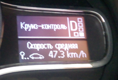

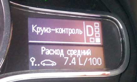

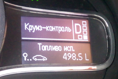

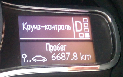

Специально не анализировал... с замены резины начало апреля до начала июня (сброс перед Рыбинском) 7370км/ средний 6,5 (47,5км/час), считай весна , практически с выключенном климатом... сейчас средний 7,4 (среднюю скорость могу завтра глянуть) примерно 4 тыс км , климат в основном включен... т.что предполагаю, что расчет около +1 л верен... :don-t_mention:
Глянул 47,6 :hmmm: т.е. будем считать, что условия фактически те же (пробег 3736 км)...

Сегодня сбросил БК (т.сказать закрыл летний режим с климатом), в основном 92 (Газпром)  ... реально примерно +0,9 литра к "весеннему" ...
