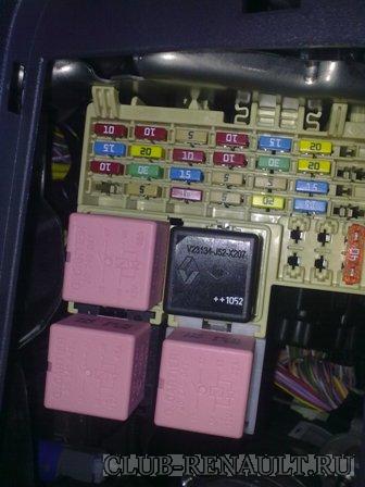

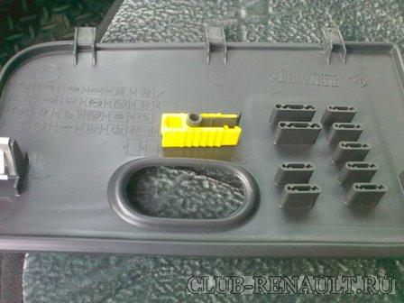

не подскажете где предохранители находятся у кангу?
Небольшой лючок находится слева внизу от руля.
внутри квадратные коробочки, это?
Я бы не назвал предохранители, установленные в свои посадочные места, маленькими коробочками. Вот как выглядит блок предохранителей у Logan:
кому коробочки, кому цветные прямоугольнички с цыфрами. главное чтобы это было одно и то же.
все спасибо разобрался! у меня там есть предохранители- слева, а сеть коробочки (крышки)- справа по ходу какие то диодные мосты (на них схемы нарисованы).

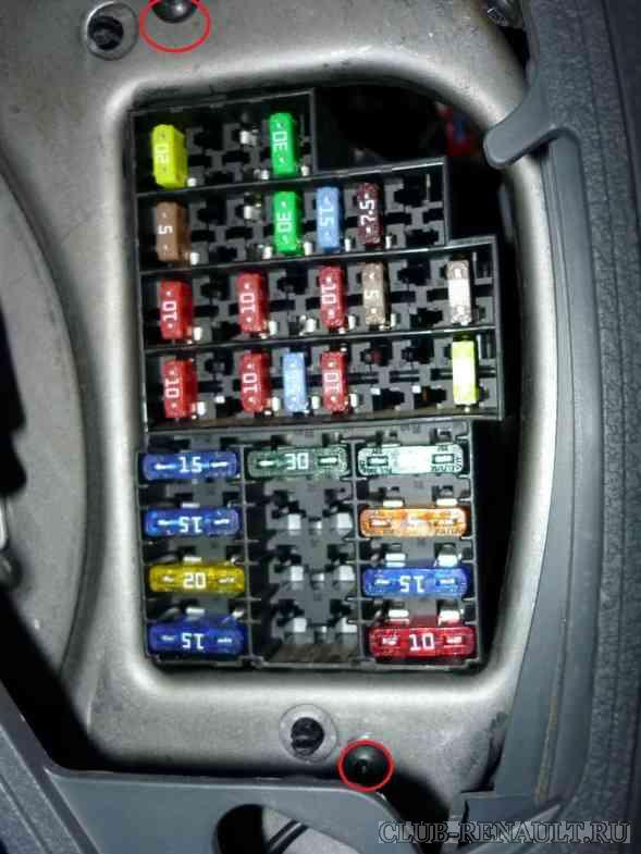

Вот информация с аналогичного клуба о РЕНО КАНГУ 10 года--

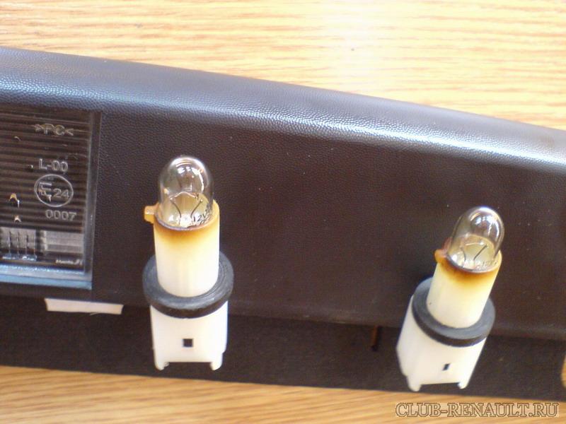

Проблемка: не горят габариты слева спереди и сзади. Смотрел лампу сзади - цела вроде. Крышку в переднем локере подёргал - не снимается, силу не применял, побоялся поломать. Но, похоже, дело не в лампах, а в предохранителе. В салонном блоке, что слева внизу в торпеде, предохранителей, отвечающих за наружный свет, нету. В инструкции смешно пишут, что они в моторном отсеке, но труднодоступны, поэтому надо обращаться в сервис. Для француза такой путь, возможно, и нормален, но русского человека ведь засмеют, если он за такой безделицей на сервис поедет! Или ехать?...
Сегодня прямо с утра поехал в сервис. Не засмеяли! Сгорел предохранитель в цепи: передний-задний левые габариты, освещение номерного знака. Из-за КЗ в патроне освещения номерного знака (грязь, соль вода). Но чтоб добраться до предохранителя (7.5 А, маленький такой), мастеру пришлось разобрать пол-моторного отсека (снять аккумулятор, его поддон, вытащить блок реле-предохранителей, потому что нужный находится на нижней - "мордой" вниз - панели блока. По времени ушло больше часа. Денег не взяли: работы по гарантии. Сгоревший патрон (или фонарь в сборе) заменят по гарантии, когда поступит по заявке. Что ж, подождём, проверим, сколько времени на это понадобится. Лампы пока горят (кроме одной в фонаре освещения номерного знака), ездить можно, на скорость не влияет. Кстати, подобная проблема была у меня на Рено-19. Там контакты в фонарях освещения номерного знака отгнивали полностью. Что-то надо делать, чтоб защитить это место от воды и грязи. Фонарь уплотняется прокладкой из микропористой резины. Она сама как губка воду впитывает. Раз в полгода фонарь менять - это круто! Всем удачи!
У меня Кангу с 6 мая 11года.Пробег 800км.Решил тоже посмотреть патроны подсветки номера.
Разобрал и увидел что пластмасса около ламп уже поплавилась.Эти лампы 5вт постоянно даже днём включены вместе с ближним светом.Пластик видимо не термостоек.Изготовлено судя по маркировке в Турции.Франция ставит а мы можем пострадать.Герметизация патрона с лампой достаточная,но нет отвода тепла.
Уже писалось о расплавлении патронов ,КЗ.сгорании предохранителя и маятой его поиска и замены.
ПРОВЕРИТЬ стоит ЗАРАНЕЕ !!!
спасибо за инфу. интересно а почему нельзя было предохранители поставить со всеми вместе...
Вот мое фото с кангу-2
Для опытных реноводов нет ничего удивительного в том, что часть предохранителей находится в слоне, а часть – под капотом в труднодоступном месте. Почитайте соседние темы про другие модели, например про замену ламп ближнего или дальнего света или те же предохранители. Народ после таких операций начинает чувствовать себя проктологами :-)
Откуда такая неремонтопригодная компоновка у современных авто, я не знаю. Возможно, производители просто стараются принудить нас при любой маломальской проблеме бежать на официальный автосервис. А возможно, причина этому технология проектирования современных авто, у которых первичен дизайн, а все остальное вторично. Потому инженеры вынуждены самым причудливым образом распихивать все компоненты в тот макет, что им достается от дизайнеров.

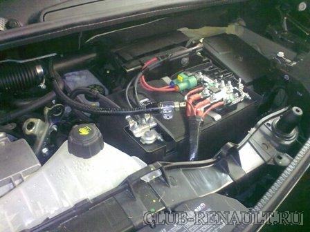

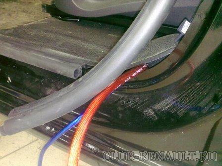

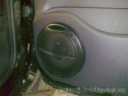

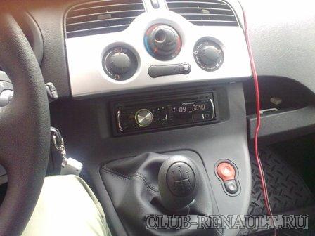

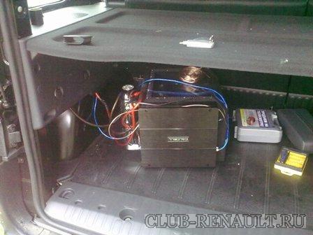

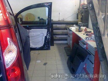

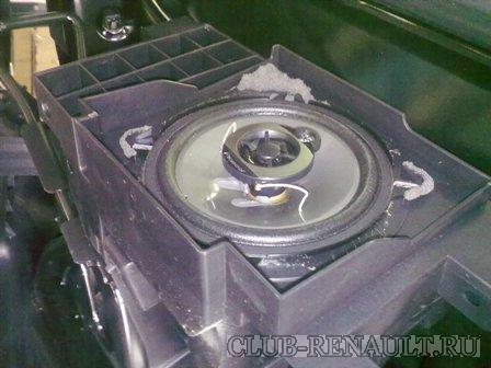

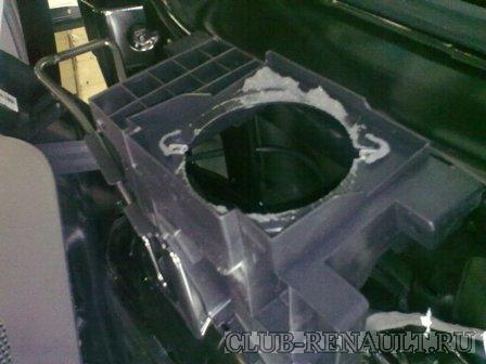

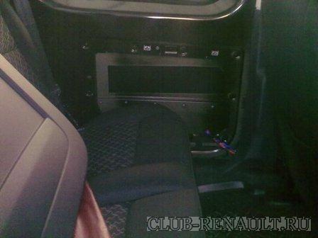

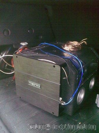

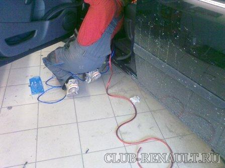

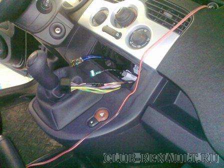

Продолжаем тему..сегодня ставил акустику, итак : вперед пищалки spl soundstream, акустика pioneer G1713i, назад G1313i, усилитель calcell 100.2 + саб velas vsb 10b, голова pioneer 2220ub. Штатно 16 см динамики в передние двери не влезают, для этого вырезали заглушку лобзиком. Мне кажется так даже лучше.
Проводка есть в задних и передних дверях, кроме пищалок!
и еще
Что хочеться отметить- акустика играет просто отлично! если кто то хочет недорогой но качественный звук- советую преобрести весь этот набюор джентельмена)

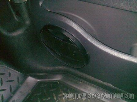

Продолжаем тему..сегодня ставил акустику, итак : вперед пищалки spl soundstream, акустика pioneer G1713i, назад G1313i, усилитель calcell 100.2 + саб velas vsb 10b, голова pioneer 2220ub. Штатно 13 см динамики в передние двери не влезают, для этого вырезали заглушку лобзиком. Мне кажется так даже лучше.
Привет, а как 18 акустику в передние двери, на штатные места воткнули или делали подиумы?
ничего не делали, мастер лобзиком выпилил заглушки и воткнул туда 17 см динамики. только он не к железу прикрутил, так как там металлически перегородки мешают магниту, а к пластику через деревянные проставки.
Вообще они долго удивлялись, почему заглушка 17 см, а места только под 13
понятно, только лишь бы они не вибрировали вместе с этим пластиком.....жалко назад нельзя большие блины поставить, в штатное место не войдут, хотя если так же выпилить заглушку.....можно и в пластик овалы забацать....
Они не вибрируют. мне делали в студии автозвука, там знают как делать. Насчет зада- можно поставить блины 6*9 сделать подиумы мне предлагали, либо в акустическую полку вбацать, только усилить ее. Но мне этого не надо у меня сабвуфер стоит) звука вполне достаточно
полку резать не хочется, ее иногда приходится снимать, а саб место занимает полезное...диллемка однако, остается блины на место заглушек врезать.
Зеркало сзади для контроля расстояния до бампера штатное или сами ставили? Как оно крепится к кузову?
Сняв задний тормозной фонарь,подложил жестянку,чтоб не поранить провода,просверлил и помазав густым(старым)мовилем прикрутил.Можно отрегулировать до метра видимосить сзади,у меня см. 70.
да бросьте вы, купите саб на 250 ватт хватит вполне, мой на 250 ватт номиналом в треть играет салон качает. главное это не долбежка а чтобы удар был четче в музыке и объем звучания. насчет полки я соглаен, да и магниты торчать будут. Вариант- это поставить блины на штатные места сделав подиумы (цена вопроса 300 рублей). Тогда и саб не нужен будет.

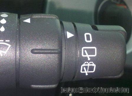

Коллеги, а в чем тайный смысл того, что в Kangoo II омыватели стекол работают только, при включении заднего дворника?
Сегодня был у официалов, предъявил им этот как претензию по гарантии. Поначалу даже никто не возразил. Затем консилиум мастеров попросил инструкцию от авто, после чего выяснилось, что это не бага, а фича :-) Данное нововведение появилось в Kangoo II. На других моделях омыватели работают просто, если потянуть рычажок на себя.
Сегодня был у официалов, предъявил им этот как претензию по гарантии. Поначалу даже никто не возразил. Затем консилиум мастеров попросил инструкцию от авто, после чего выяснилось, что это не бага, а фича :-) Это нововведение появилось в Kangoo II. На других моделях омыватели работают просто, если потянуть рычажок на себя.
Ты имеешь в виду что снала включаешь задний дворник а потом омыватель фар? Ну есть такое, тоже не понятно, зачем сначала по сухому стеклу возить а потом поливать... :renaultflag:

чет я не понял , принцип работы...раз*ясните поподробней ...
на переключателе два режима- это 0 при котором вы перемещаете рукоятку и изменяете режим передних дворников, и бегунок- это для заднего дворника. если поставить на первый режим то включится дворник, а если задержать второй- польется жидкость. так вот жидкость можно полить только после включения дворника

магнитола 3600, колонки назад 1200, вперед 1600, пищалки 500, кабели 1200, усилок 2400, кондер 2500, саб 4000, установка 2200 р. не забудьте преобрести переходник для антенны ISO/JASO на фото
Нет, у меня пока задний дворник не включишь, вода из омывателя лобового стекла не распыляется.
в смысле? лобового стекла? или заднего? а почему у вас так? у меня они независимо друг от друга работают
В том и дело, что именно лобового. Вот и мне интересно, почему так. Сейчас еще раз внимательно посмотрел инструкцию, на которую сослался консилиум мастеров. Нет там ни слова о том, что для работы омывателя лобового стекла необходимо включить задний дворник. Опять поеду разбираться. Притомился я уже к ним кататься :-(
Неее это точно косяк! если надо включить передний омыватель или дворник просто тяните ручку на себя или включаете переключатель, если задний- то бегунок. Ну и при движении назад задний дворник включается сам. У вас полюбому что то в схеме напутали.
