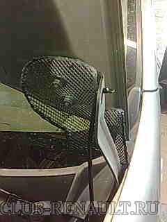

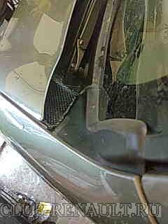

Может быть, крепить сетку снизу, к обрезу капота, закрывая всё подкапотное пространство? Я-то зимой не езжу, меня снег и наледь не интересуют. Вот вопрос, как её прикрепить к крышке капота, чтобы минимально портить лакокрасочное покрытие. Скотч не пойдет однозначно: перепады температур, влага, - отклеится.
Ну, в общем, примерно так. Крепеж- на штатные болты крышки капота, благо, они длинные. Сетка металлическая, пластика не нашел, делал наспех, не слишком аккуратно, края залил термоклеем, что для лета наверное, не пойдет, но пока закрывает нормально.
