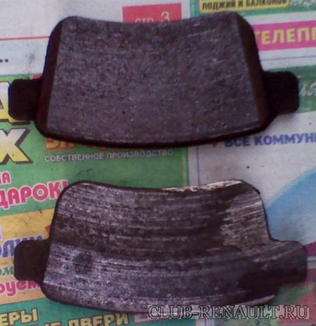

Зато обнаружилась проблема с задними тормозами: из-за сильного загрязнения и закисания суппортов износ внутренних тормозных колодок составил 85%. Износ наружных 50 - 60%. Это при пробеге 34 400 км! Вывод один - регулярно чистить и смазывать задние суппорта чтобы не было таких неприятностей. В августе, при прохождении очередного ТО у официалов, или все было хорошо, что навряд ли, или на эту проблему не обратили внимание.
Проходил ТО5 в субботу, вынесли приговор. На ТО6 -90 т.км., будут менять задние тормозные диски и колодки. :punish: Задние тормозные диски, со слов техника, выдерживают 2 смены, то есть 3 колодоки :rtfm: и потом надо менять. Озвучили цену диски 7500 штука колодки 3200 итого 18200 + 3500 замена, почти 22000. :to_become_senile: Так что похоже это "нормально" для машинки.
Я на 66тыс.км поменял задние диски. Купил неродные диски задние тормозные SNR (у нас в штатных дисках подшипники этой фирмы стоят) и именно из-за встроенного в них штатного подшипника...но и диски нормуль по торможению и ходимости (судя по износу на данный момент). Кстати, как сменил задние колодки с родных на неродные, так скрип на малом ходу и пропал, и подразумеваю, что и износ дисков замедлился...хотя, может сказалась еще чистка и смазка направляющих суппортов.
п.с. задние диски обошлись в 6т.р.+передние АТЕ торм. диски до кучи поставил за 4т.р. пара
http://www.drive2.ru/cars/renault/kangoo/k...ournal/1320286/
Изменено пользователем ivas777
Да, техник был прав, диски выдерживают 3 смены колодок. А вот дальше... Диски и колодки менять у официалов не выгодно. На сайте рено есть стоимость заменты перетдних колодок и дисков на Кангу - 16299 р. (тарифная зона 1). Что-то со стоимостью дисков и колодок они намудрили. Сейчас нет под рукой бумажек, домой приеду, озвучу цену. В неофициальном сервисе, например тут, замена колодок + дисков 2400 р. максимум, 1560 р. - стоимость колодок, 4600 р. стоимость дисков (по максимуму). Итого получаем 8560 р за все. Вполне адекватная цена.
Теперь по срокам. Когда у меня был Меган2, первый комплект задних колодок менялся на 60 000 км. К 90 000 км я сменил третий комплект передних колодок и поставил новые диски. Сейчас осознал, если не следить за состоянием задних тормозов, к 90 000 км придется менять диски по кругу, чего быть вроде как не должно. Но конструкция задних суппортов такова, что если их не чистить регулярно с колодками будет вот такая ерунда:
Это колодки сняты с одного суппорта, та что тоньше стояла с внутренней стороны.
Если бы все работало как надо, этот комплект без проблем доходил бы до 60 000 км.
Кстати, про ДХО. Вчера прошел ГТО, к подключенным "штатным" ДХО претензий не было!
В сентябре 2013 г. проходил ГТО. К активированным ДХО в фарах передних габаритов никаких вопросов не было. По пути на техосмотр услышал нездоровое шуршание со стороны заднего правого колеса в момент торможения. Машину проверили на стенде, никаких проблем не выявили. В следующие выходные решил осмотреть тормозную систему. Оказалась, что задняя правая колодка изношена до металла. Пробег на тот момент составлял 29494 км. Колодки заменил самостоятельно: http://uzlec.ru/zamen-zadnix-tormoznyx-kol...-kangoo-ii.html
Похоже что это распространенная проблема с задними суппортами. Ещё раз убедился в правильности принятого решения - при каждой смене колес: весной и осенью, чистить и смазывать суппорты.

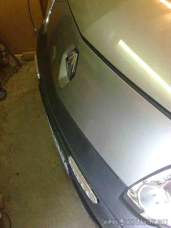

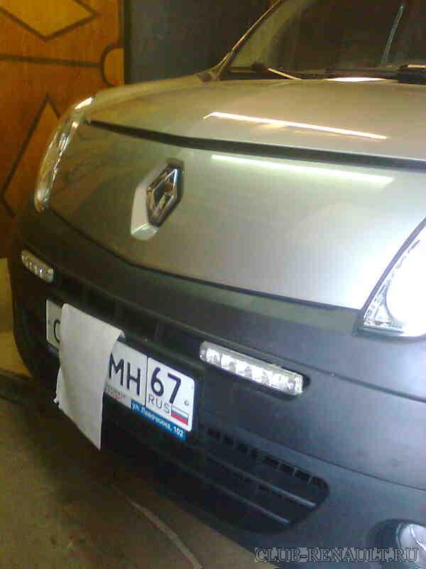

Ну, вот, примерно, так. Сразу скажу: отступление от ТУ на 20 мм внутрь. Но, если рулеткой не мерить, смотрится сносно. Еще, если кто будет ставить: промажьте герметиком стыки на плафонах и корпусе ДХО. После третьей мойки в фонарях появился конденсат. Китаёзы, что с них взять...
Изменено пользователем провинциал
Я хочу так жене в Сандеро поставить, без снятия бампера. ДХО какой фирмы?
Китайская, Шо-ме, DRL- 507, если правильно перевел. Но крепление придумал свое, родные кронштейны использовал, как заготовки. Смысл в наименьшем травматизме бампера- сверлишь в нем только одно отверстие Ф4 мм. Если интересно, попробую нарисовать. Изменено пользователем провинциал
