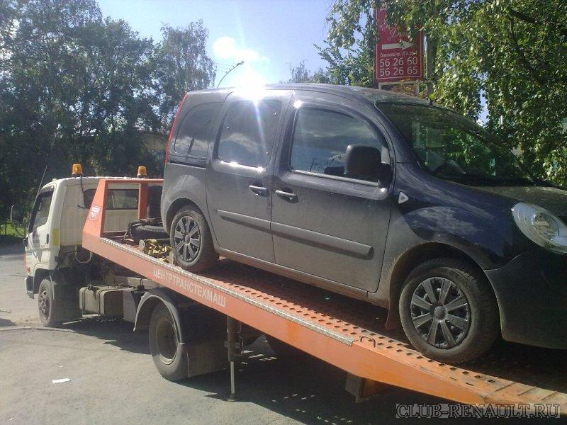

В общем можете меня поздравить, пробег 11 тыс. км., сегодня не смог завести машину - не работает бензонасос. Увезли на эвакуаторе, ответ будет либо завтра либо послезавтра... :wall:

Если бы все так просто. С вечера пятницы, всю субботу, и половину понедельника, пытался записаться на замену. Наконец дозвонился до кузовного цеха, где будут менять печку. Записали аж на 24 августа.
Такой вот у нас ненавязчивый гарантийный ремонт. Изменено пользователем провинциал
