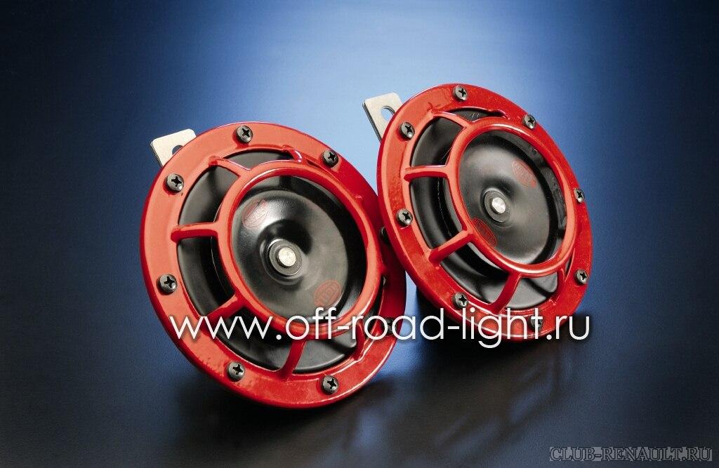

Sunsetpeople Опубликовано 19 Июня 2012 Опубликовано 19 Июня 2012 (изменено) 900 руб. да, не хило для отечественного. как думаешь хеллу стоит за 1700 брать? Когда снимал и устанавливал тифон переднюю панель снимал? Изменено 19 Июня 2012 пользователем Sunsetpeople Цитата Поделиться этим сообщением Ссылка на сообщение Ссылка на комментарий Поделиться на других сайтах Прочее
medved Опубликовано 19 Июня 2012 Опубликовано 19 Июня 2012 да, не хило для отечественного. как думаешь хеллу стоит за 1700 брать? Когда снимал и устанавливал тифон переднюю панель снимал? я думаю вполне нормальный ценник, пользую уже не на одной машине... по хелле не скажу, на вкус и цвет... каждому свое... мне у иномарочных звук не очень нравится Цитата Поделиться этим сообщением Ссылка на сообщение Ссылка на комментарий Поделиться на других сайтах Прочее
провинциал Опубликовано 20 Июня 2012 Опубликовано 20 Июня 2012 (изменено) я думаю вполне нормальный ценник, пользую уже не на одной машине... по хелле не скажу, на вкус и цвет... каждому свое... мне у иномарочных звук не очень нравится Каждому-свое... Мне например, чем более мерзко и громко звучит сигнал, тем лучше. Это ведь не оргАн, это сигнал предупреждения. Зазевавшийся пешеход шарахается, значит все нормально. Тут один товарищ ставил тепловозную сирену. Прикольно. А играть фуги Баха на автомобиле, это на любителя. Изменено 20 Июня 2012 пользователем провинциал Цитата Поделиться этим сообщением Ссылка на сообщение Ссылка на комментарий Поделиться на других сайтах Прочее

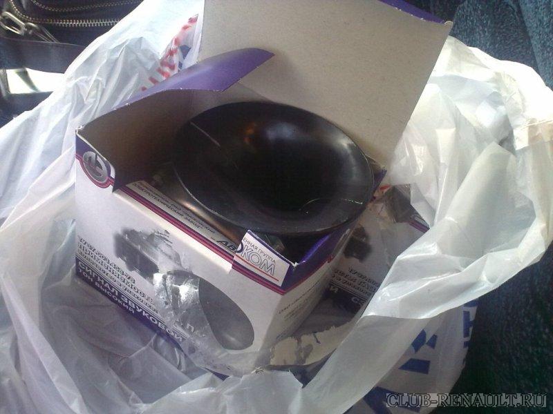

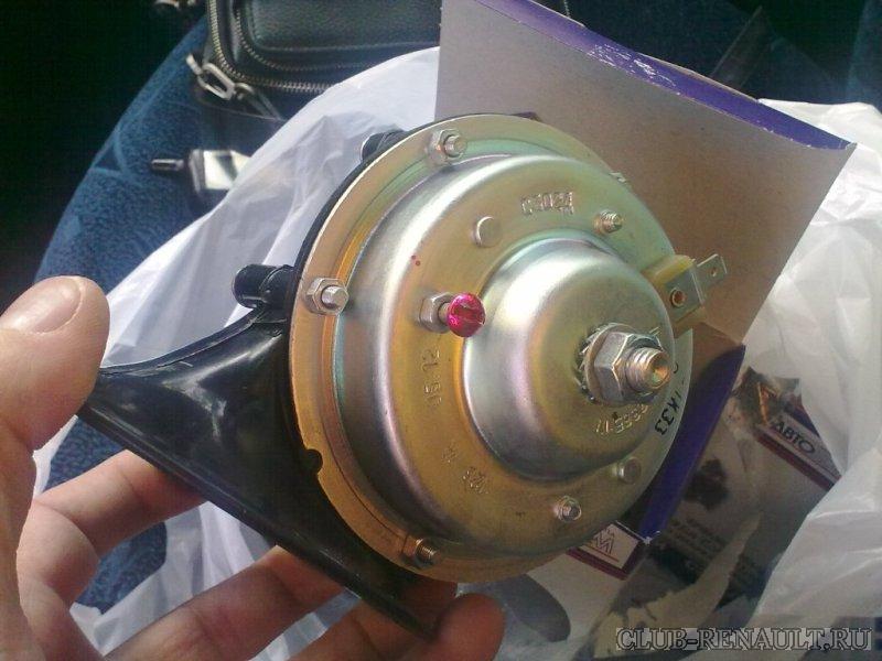

Sunsetpeople Опубликовано 20 Июня 2012 Опубликовано 20 Июня 2012 (изменено) Короче купил я Вологовские двухтональные сигналы (720 руб), подскажите куда там их под капот поставить? посмотрел вроде над бачком омывателя место есть. Изменено 20 Июня 2012 пользователем Sunsetpeople Цитата Поделиться этим сообщением Ссылка на сообщение Ссылка на комментарий Поделиться на других сайтах Прочее
medved Опубликовано 21 Июня 2012 Опубликовано 21 Июня 2012 Короче купил я Вологовские двухтональные сигналы (720 руб), подскажите куда там их под капот поставить? посмотрел вроде над бачком омывателя место есть. Я поставил туда же где до этого стоял заводской бибика! Вместились однако... Цитата Поделиться этим сообщением Ссылка на сообщение Ссылка на комментарий Поделиться на других сайтах Прочее

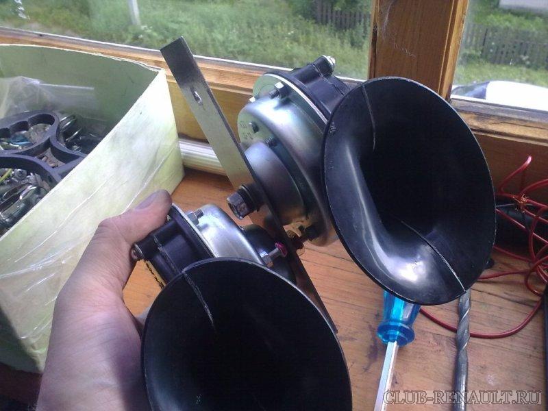

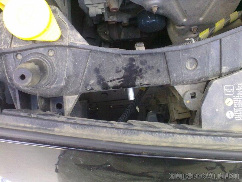

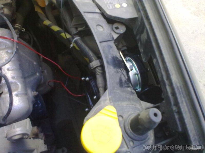

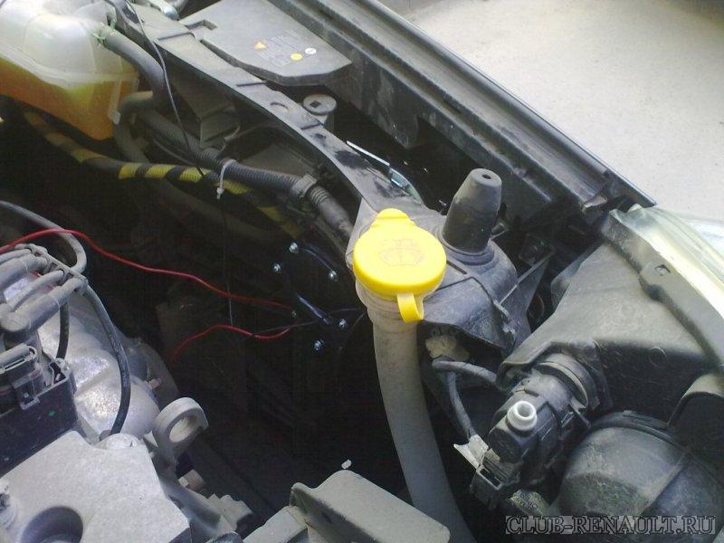

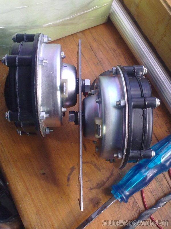

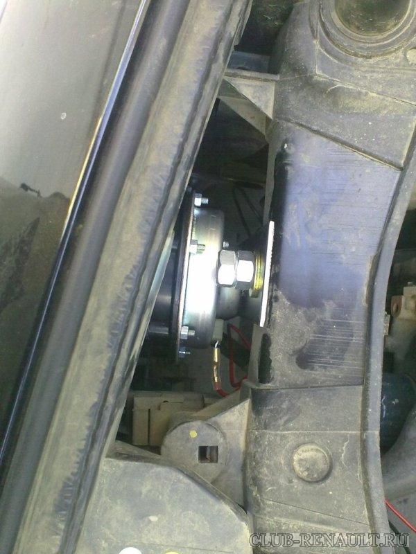

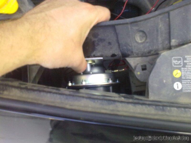

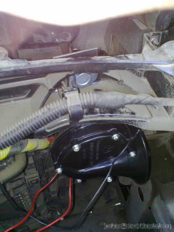

Sunsetpeople Опубликовано 21 Июня 2012 Опубликовано 21 Июня 2012 (изменено) мой фотоотчет. Комментировать не буду вроде и так понятно. Стальную пластинку 2 мм просверлил в трех местах, привинтил к пластиковому ободу, там как раз отверстие есть. В общем удачное место. Штатный сигнал не отсоединял. Изменено 21 Июня 2012 пользователем Sunsetpeople Цитата Поделиться этим сообщением Ссылка на сообщение Ссылка на комментарий Поделиться на других сайтах Прочее
medved Опубликовано 22 Июня 2012 Опубликовано 22 Июня 2012 мой фотоотчет. Комментировать не буду вроде и так понятно. Стальную пластинку 2 мм просверлил в трех местах, привинтил к пластиковому ободу, там как раз отверстие есть. В общем удачное место. Штатный сигнал не отсоединял. Красавчег! У меня точно такие же дудки... Посмотрел твои фоты, ты сделал практически так же, только бибики у меня закреплены каждая на своей пластине... Цитата Поделиться этим сообщением Ссылка на сообщение Ссылка на комментарий Поделиться на других сайтах Прочее
Sunsetpeople Опубликовано 22 Июня 2012 Опубликовано 22 Июня 2012 (изменено) Красавчег! У меня точно такие же дудки... Посмотрел твои фоты, ты сделал практически так же, только бибики у меня закреплены каждая на своей пластине... ты через реле цеплял или повесил на штатную проводку? я посмотрел там предохранитель на 15 ампер и провод 1 мм вроде, в принципе выдерживает Изменено 22 Июня 2012 пользователем Sunsetpeople Цитата Поделиться этим сообщением Ссылка на сообщение Ссылка на комментарий Поделиться на других сайтах Прочее
medved Опубликовано 22 Июня 2012 Опубликовано 22 Июня 2012 ты через реле цеплял или повесил на штатную проводку? я посмотрел там предохранитель на 15 ампер и провод 1 мм вроде, в принципе выдерживает Все выдерживает без реле! Ты ж не будешь жать на бибику по часу без перерыва... Цитата Поделиться этим сообщением Ссылка на сообщение Ссылка на комментарий Поделиться на других сайтах Прочее
Sunsetpeople Опубликовано 23 Июня 2012 Опубликовано 23 Июня 2012 (изменено) Все выдерживает без реле! Ты ж не будешь жать на бибику по часу без перерыва... я не ставил реле из за задержки которое оно дает. так что все вроде работает=) Изменено 23 Июня 2012 пользователем Sunsetpeople Цитата Поделиться этим сообщением Ссылка на сообщение Ссылка на комментарий Поделиться на других сайтах Прочее
