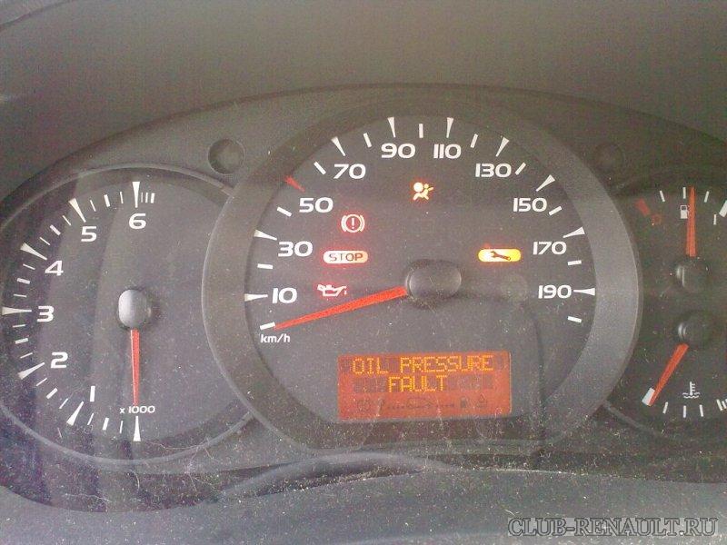

Оторву у машины жены и прикручу к своей :lol: Если честно, то надо понять из-за чего сей баг происходит: или масло неправильное французики залили на заводе или какая механизма барахлит. Лучше ошибку КЛИПом снимут и решат проблему в сервисе, чем пытаться расковырять самому - машина на гарантии.
Не надо ничего ковырять. Если ошибка вылезла надо передернуть ключ, думаю проблема уйдет. А если машина нормально работает но ошибка все равно есть попытаться сбросить компьютером, а если повторится- обратиться в сервис. В любом случае при низких температурах масло густеет, это нормально.
Так она не заводится. Ключ поворачиваешь, все сигнальные лампы загораются и гаснут, как обычно. Стартер не крутит, потом выскакивает ошибка: "Oil pressure fault..." При низких температурах масло густеет, но Меган 2, который был до этого заводился прекрасно и при -30, а у Кангу похоже мозг отключает стартер из-за этой ошибки, а почему она вылазит - пока загадка.
Возможно мозги отключает реле из- за большого тока стартера. И часто такое бывает? при каких температурах?
Второй раз. Первый в прошлый вторник, день прошел как машину купил -15 или -17 было. Второй раз в эту среду, считай через неделю -20 на улице. Температуры не критичные, если только бодягаа не залита в двигатель.

Посмотрим что завтра скажет мастер. Сейчас почитал тех. ноты, завтра проверю какое масло залито в двигатель, буду настаивать чтобы сменили. Машина все равно на гарантии и Автофрамос за все заплатит. Кстати... Меган я покупал по весне и к зимним холодам первое ТО уже прошел, так что масло было залито дилерское, а не заводское.
Какой еще автофрамос? :don-t_mention: машина во Франции же собирается. Или заправку с завода автофрамос проводит?
А я знаю что скажет мастер- подтекания масла нету, визуального уменьшения уровня нету, машина у них в боксе полюбому заведется, ничего не будут они искать и вязкость вряд ли проверят. Репы почешут скажут "морозы" - бывает.
Все гарантийные работы оплачивает Автофрамос. Это моё второе обращение в сервис с данной проблемой, ответ морозы - бывает не устроит ни кого, поскольку -20 вполне обычное явление для России. В любом случае должен быть отправлен запрос на завод и приняты меры. Если на выдаче скажут что проблемы из-за морозов. я не приму машину, поскольку проблема не выявлена и дефект не устранен.

Продолжение моей истории.
Вчера вечером позвонил в сервис. Мне сказали что машина заводится и никаких проблем с ней нет - приходите, забирайте. Я пришел, вместе с инженером по гарантии сел в машину, машина завелась. Правда как-то неуверенно двигатель стал работать, то ли троит, то ли что-то еще, списали на холод. Ладно, заглушил двигатель, пошел оформлять документы. Мастер-приемщик говорит:"Вы должны оплатить 130 р. за диагностику, так как проблемы вроде как и не было." Такой наглости я не ожидал, наотрез отказался платить, указал на то что меня привезли в сервис на буксире и при приемке автомобиль не заводился. Мастер написал мои коменты в наряд, сказал что ничего платить не надо, под чем я и подписался. Перед тем как выдать машину мастер сказал что в следующий раз, если я приеду с аналогичными симптомами с меня точно денег возьмут, с чем я категорично не согласился, вызвали инженера по гарантии. Инженер сказал что наряд они закрывать не будут и что платить ничего не надо, как в воду глядел. Выходим с мастером-приемщиком на улицу, он выкручивает буксировочную проушину, я запускаю двигатель, А ОН НЕ ЗАВОДИТСЯ. Все как в прошлые разы. Электроника вся срабатывает, стартер не крутит. Потом с горем пополам, путем хитрых манипуляций мастера с ключом зажигания, получилось запустить стартер. Но двигатель по прежнему отказался заводиться. Мастер грустно на меня посмотрел, сказал, что машина остается у них до полного устранения проблемы.
Сегодня утром позвонил, спросил как продвигается ремонт. Мне ответили что в понедельник утром будут согласовывать с Автофрамосом замену стартера, как только получат согласование будут заказывать запчасть, а мне дадут на время ремонта подменный автомобиль.
Еще были разговоры про экстремальные морозы - 15, -20 :mosking: - у нас вся страна тогда с экстремальной зимой получается.
Так, что сейчас я временно передвигаюсь на Ланосе своей супруги - машина простая как табуретка, зато заводится в любой мороз, проходимость как у внедорожника :lol: и не ломается - машина зверь.
Сегодня снова садился в прогретую машину, после очередного завода опять вылезла ошибка масла. Передернул зажигание и поехал :blush1:
Я так понимаю стартер сгорел что ли? Возможен ли выход из строя стартера на машине вследствие большой вязкости масла? На электровозах например главный контроллер вращается от сервомотора 50 Вольтного, и в цепи стоит предохранитель на 100А который сгорает если ток привышает значения для предотвращения сгорания двигателя сервомотора. Я как раз занимаюсь неисправностями электровозов и зимой предохранители эти часто горят, так как обогрев редуктора зачастую не работает...
Я так понимаю стартер сгорел что ли? Возможен ли выход из строя стартера на машине вследствие большой вязкости масла? На электровозах например главный контроллер крутит сервомотор 50 Вольтный, там стоит предохранитель который сгорает если ток привышает значения. Я как раз занимаюсь неисправностями электровозов и зимой предохранители эти часто горят, так как обогрев редуктора не работает...
Стартер вчера заработал, но двигатель отказался заводиться. Скорее всего это заводской брак стартера и он подлежит замене. Машина должна заводиться и при -30 без особых проблем.
Я бы на холодную уровень проверил, или даже долил бы маленько (чуть-чуть для проверки).
PS: Просто на Мериве была такая фишка - если масло хоть чуть ниже середины по щупу, может вылезти ошибка уровня масла в картере (именно уровня масла). Поэтому приходилось всегда держать уровень на максимуме или чуть выше. Изменено пользователем korsaa
ошибка не уровня а давления
Масло то узнал какое залито?
Вообще дилер утверждает что доливать нужно (если кому требуется) ELF EVOLUTION SXR 5W40 и такое якобы залито с роднив двигатель.
И далее это масло рекомендует для замены.
И французы в каталоге подбора по авто это масло рекомендуют на оф сайте ELF

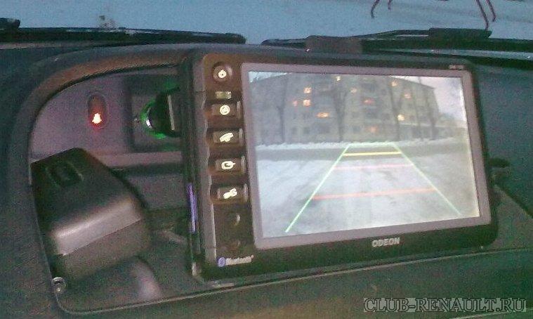

Вопросик Вам можно всем, Господа. Я вот немного не пойму этих французов... У меня авто в макс комплектации 2011 г.в. со столиками и складным передним сидением, блин розетка только одна на консоли возле ручника. За родным подлокотником для пассажиров второго ряда - кукиш (стоит заглушка - розетки нет).
Я посмотрел фотографии салона в бортовом журнале Sunsetpeople - для задних пассажиров у него есть розетка (+передняя возле ручника) и еще одну он сам поставил на полку - т.е. всего в машине 3 розетки. Ребят, у кого Expression, розетка для пасажиров второго ряда присутствует или нет? Может кто разбирал подлокотник - я купил родную розетку, летом хотел заморочится поставить вместо заглушки - провода там со штекером присутствуют или нет? Одна розетка - эт кошмар какой-то: Навигатор, регистратор, телефон зарядить, ФМ-трансмиттер ...... куда все это пихать?
Или только у меня одного там розетки нет - если даже в Authentique она стоит с завода.

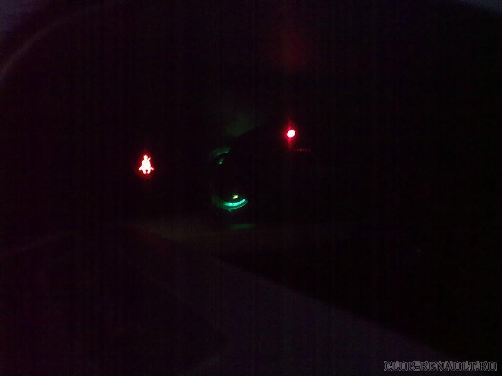

Ну вообще если Вы внимательно смотрели у меня 4 розетки :good: одна на консоли, вторая с торца консоли за подлокотником, третья у меня в нише где у вас дисплей магнитолы, 4-я в полке. Две последние я сам врезал. А что Вам мешает подключится в параллель к имеющимуся прикуривателю? у меня все прикуриватели работают в параллели на предохранителе 15 А.
Насчет разъема- ну допустим он у Вас там есть, а толку? нужно родной прикуриватель покупать а он наверняка стоит не айс. Купите от 15-й лады или 8-ки, с подсветкой и будет счастье :)

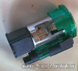

Кстати насчет прикуривателя, я как раз сегодня занимался переделкой его под нишей. Дело в том что тот что я поставил летом вообще ацтой, в нем при вибрации вилки посто вываливались либо перекашивались и контакт пропадал, что в принципе оправдовало тот факт что стоит он 40 рублей в электротоварах=). Сегодня купил нормальное гнездо и поменял, бонусом подсветка появилась=)
Насчет комплектаций - я заметил что все машины почему то отличаются друг от друга мелочами- то цвет обшивки разный, то консоль укороченная, или вот как у вас... Тут в общем то нечему удивляться)

У меня тоже не было розетки для задних пассажиров. Снял коробку сундука и обнаружил разьём для этой розетки.Всё запитано через отдельный
предохранитель.Купил розетку за 10руб.Осталось поставить.
