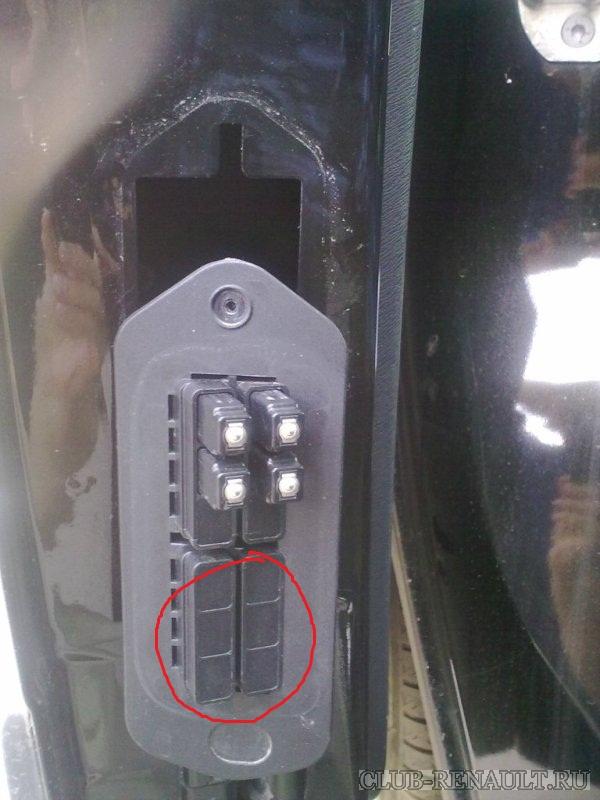

Добавить контакты в колодку на стойке. Ставили в фиат дабло.
А если закоротить на постоянную контакты в стойке, которые например сигнализируют о закрытии двери, а осободившиеся контакты использовать для динамиков?

а где контакты взять? у меня там заглушка стоит, и 2 пары контактов, которые я так понимаю отвечают за сигнализацию открытия двери
Брал в сервисе у электрика который, ставит сигнализации. Изменено пользователем скат

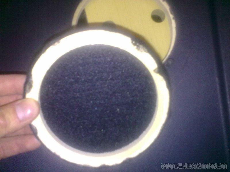

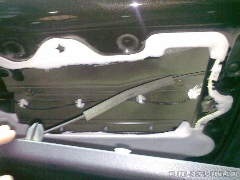

Ну вот я и поставил сегодня панельку. Купил самоклеющуюся шумку (150р метр). Сломал пару клопов пришлось ехать в магазин докупать. Когда подсоединил динамик к усилку звуковая картина стала насыщеней, и это факт. особенно сзади. Штатные места под динамики на полке все таки дают размытую середину. Советую поставить не пожалеете! тем более все это мероприятие занимает максимум часа 2.

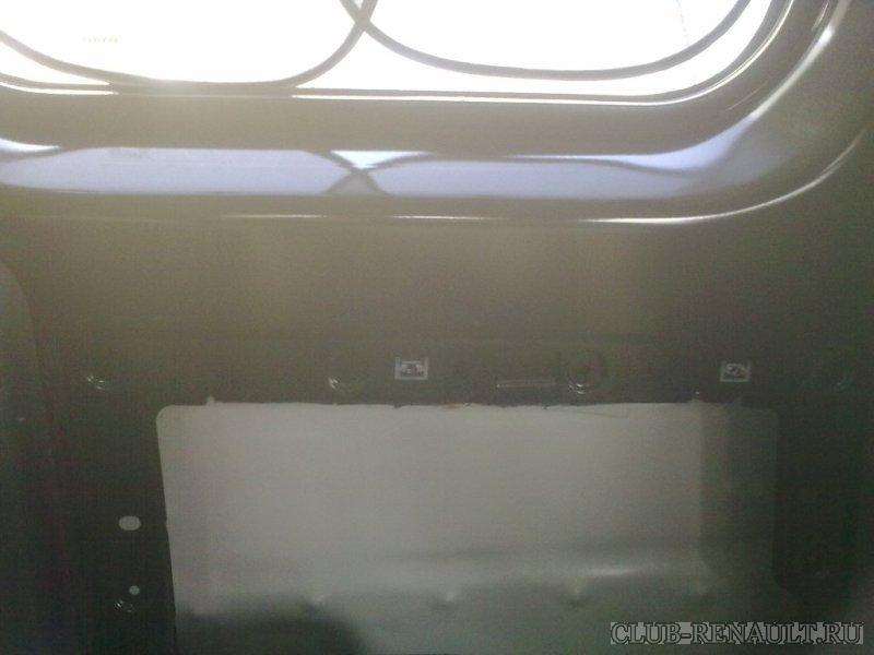

Теперь ломаю голову как установить динамик в сдвижную дверь. Выяснил что оригинальные блок-контакты стоят от 2600 за одну колодку, что очень дорого. (ответ renaultshop: Каждый из блок-контактов может стоить от 2603р. до 3800р. Зависит от комплектации а/м. Заказ из Франции (месяц))

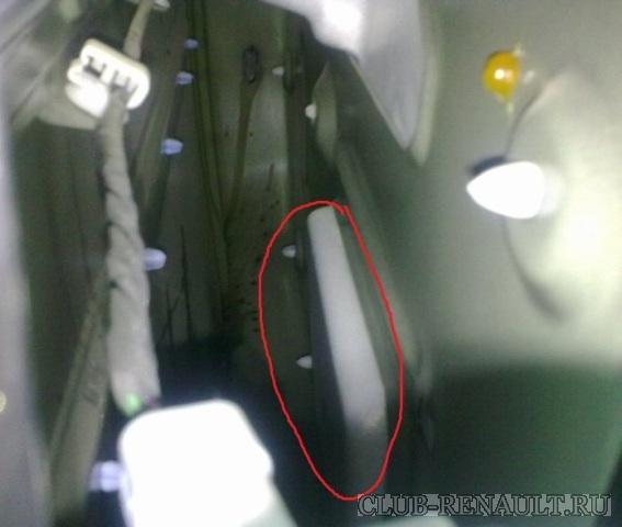

Отвинтив колодку от двери я посмотрел во внутрь, там вроде сплошняком металл идет... но точно не уверен, вроде как на рисунке где я обвел красным платик обклеен шумкой.

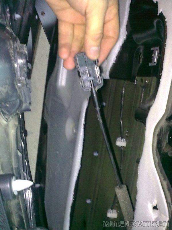

Хочу проконсультироваться у спецов можно ли использовать штатные блок контакты.
Кто знает, есть ли там контакты, которые только сигнализируют закрытие двери? если можно подскажите где найти схему. спасибо.

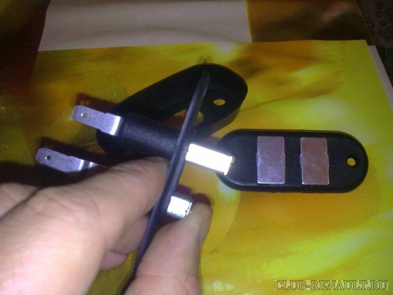

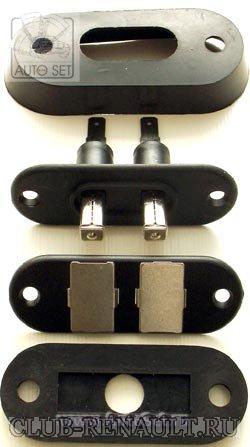

Есть вот такой вариант- купить концевик и врезать его в пластик уже имеющегося. Цена вопроса- 110 рублей

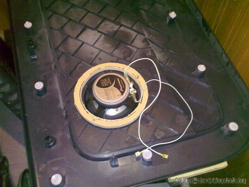

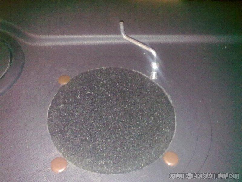

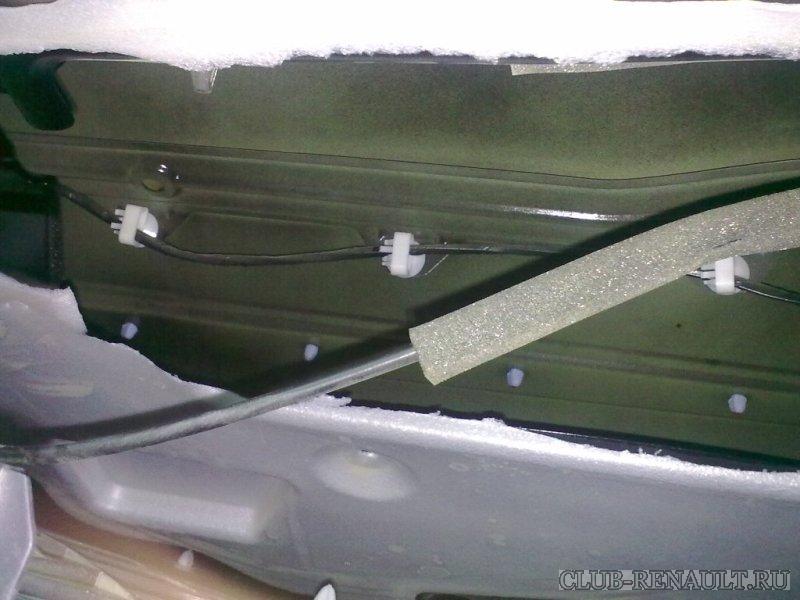

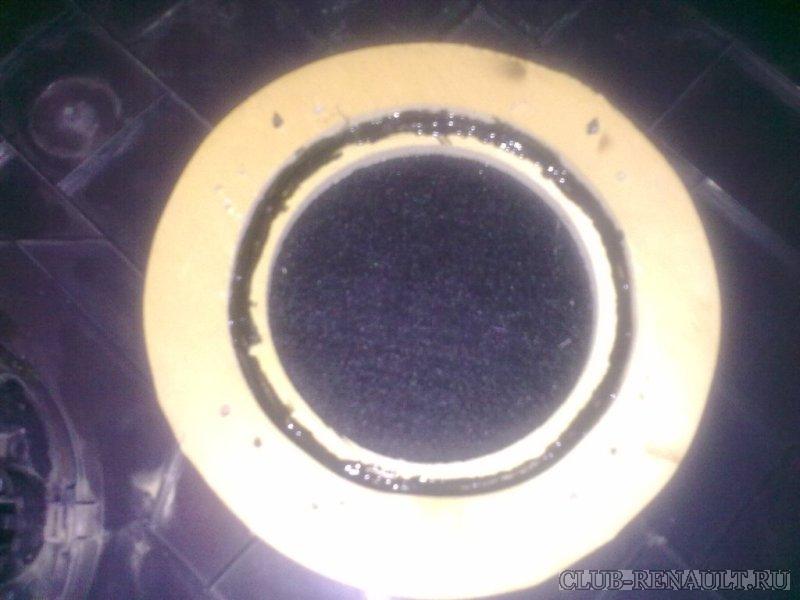

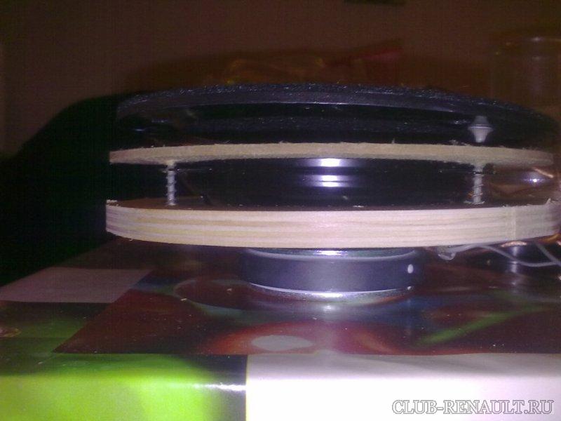

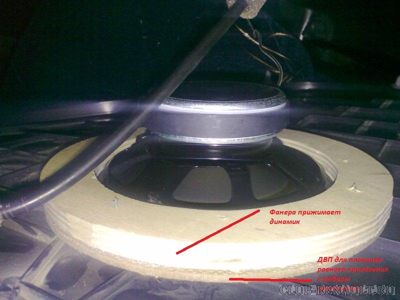

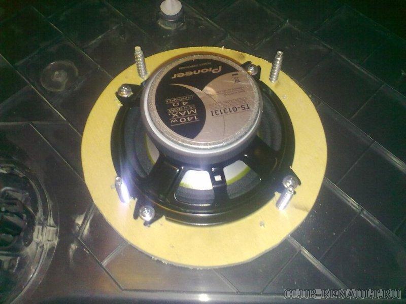

В общем намучался я сегодня с обшивкой двери, но по крайней мере не зря. Сначала я еле оторвал пластиковую панель- половина клопов сразу ушли на помойку. Штатные клопы очень
сидкие зараза, и вытаскивать их очень трудно. Поэтому я нашел им замену в магазине- более податливые. Оторвав наконец то обшивку обнаружил, что дверь заклеена каким то пенопластом. Срезал пенопласт и под ним оказался очень даже приличный вырез. Для того чтобы вынуть тросик из ручки надо просто потянуть его в противоположную сторону и он отщелкнулся. Ну а дальше все по старому.
На что хотелось бы заострить внимание- просто так поверх панели динамик установить не получится (как на фотографии), так ка при открытии двери он будет шаркать за боковину машины. Поэтому буду ставить через деревянной кольцо с обратной тороны, а с лицевой поставлю плоскую решетку. Пока все. завтра установлю динамик как положено, сделаю шумку, и буду думать насчет проводки.

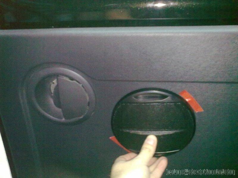

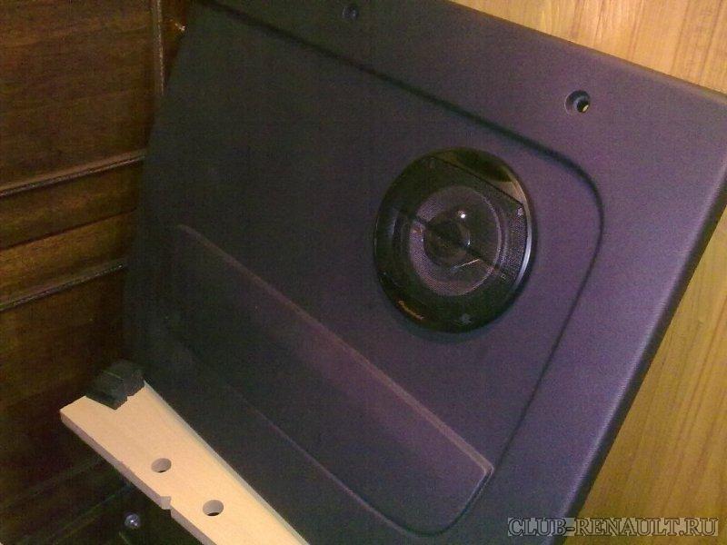

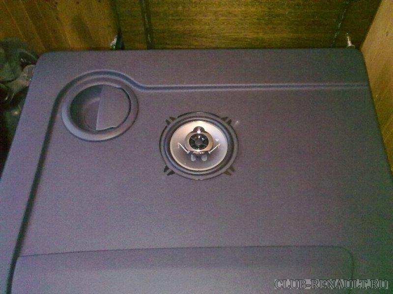

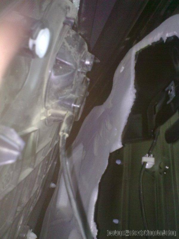

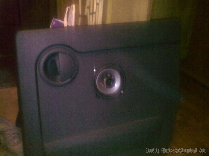

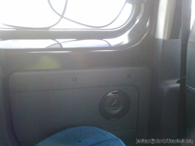

Сегодня установил динамик. Хорошая мысля приходит опосля... и я только сейчас понял что налдо было сделать "дуршлаг" по кругу и не заморачиваться с панелькой... но теперь поздно. Хотя еще и не известно какой был бы акустический эфФект от дырок в пластике. В общемчтобы не выпирал высокочастотник я сделал проставку из ДВП, и она же служит для плотнорго прилегания динамика к пластиковым ребрам. Панельку я сделал из пластикового кольца, которое служит как перходное от 16 размера к 13. на него наклеил жидкими гвоздями карпет, карпет является материалом, отлично пропускающим звук. В общем то что получилось вот. Осталась проводка. Чую придется заказывать оригинальные концевики.
Да, кстати саморезы бы надо чем то замаскировать, например кусочками того же карпета.

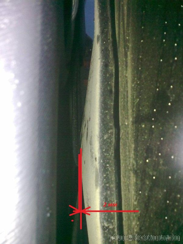

При полностью открытой двери, даже при всех моих стараниях сделать фальшрешетку тонкой, 1/3 панельки находится на расстоянии примерно 2 мм от боковины. тереть конечно не трет, но ожидания были иными.
Зимой слой грязи станет толще, будет тереть :-(
Да, надо будет следить за этим. Возможно придется выпилить металлическую пластину еще тоньше вместо этого пластикового кольца, и поменять фальш-решетку.

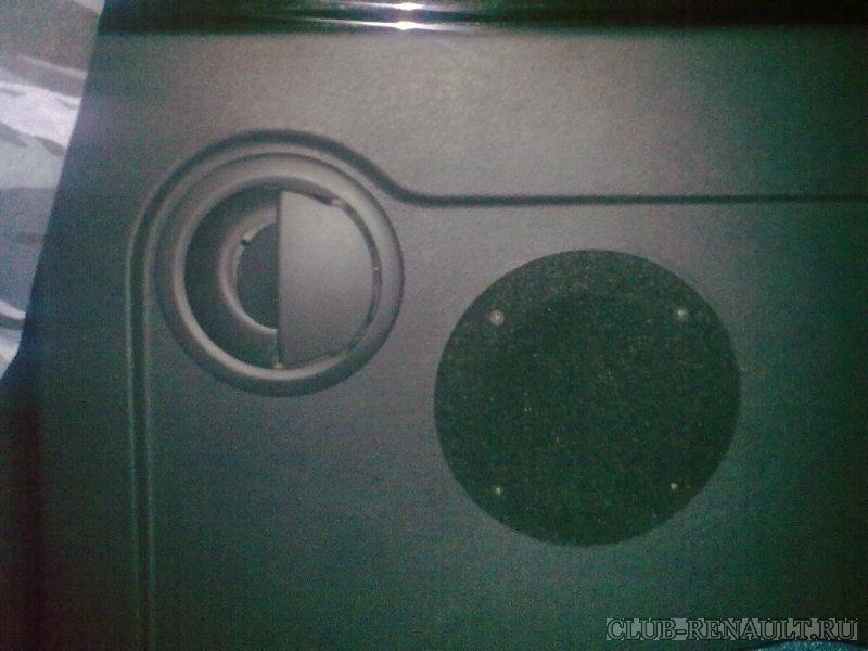

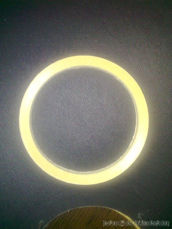

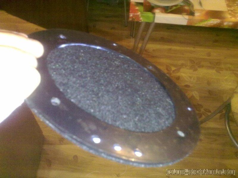

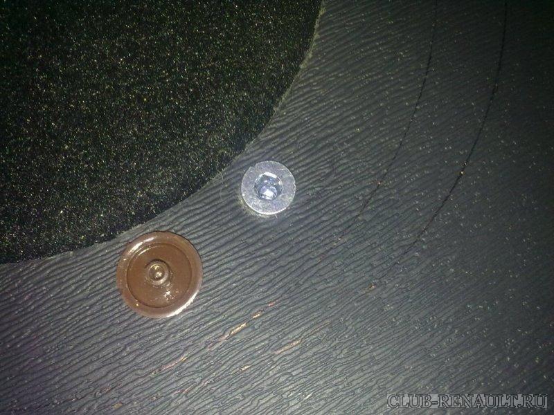

Короче сегодня меня наконец то осенило как сделать фальш-панель абсолютно плоской. Вся идея заключается в методе двух колец. Самое главное- это чтобы отверстие в обшивке было идеально круглое. для этого я воспользовался коронкой по дереву. Отверстие должно быть больше чем диффузор на 1-1,5 см. Затем вырезаем колечко этой же коронкой, обклеиваем его карпетом и с натугом вставляем его в отверстие. с обратной стороны приставляем кольцо большего диаметра, и склеиваем их. готово. теперь нужно либо приклеить большое кольцо, либопоставить на винты. У меня к сожалению уже были сделаны отверстия(((( :ireful: , поэтому пришлось прикручивать. Для абсолюбно малого габарита крепежа я воспользовался мебельными винтами- они плоски, и на них можно поставить заглушки.
PS/ заглушки поставлю черные, к сожалению пока что есть.

Теперь с динамиком все. Завтра договорился на установку концевиков. Как будут результаты отпишусь.

Да я о земле то забыл все верно... Но я уже купил готовые концевики цена вопроса 150 рублей.
