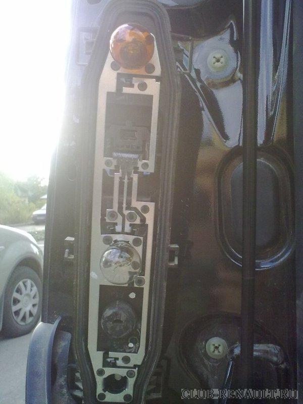

Выполнил кое-какие рекомендации: вставил недостающую лампу в левый огонь заднего хода и заменил лампы номерного знака на светодиоды с герметизацией. Приобрел ТСУ, есть прицеп. Приобрел и поставил диски Replica RN-4 как родные.

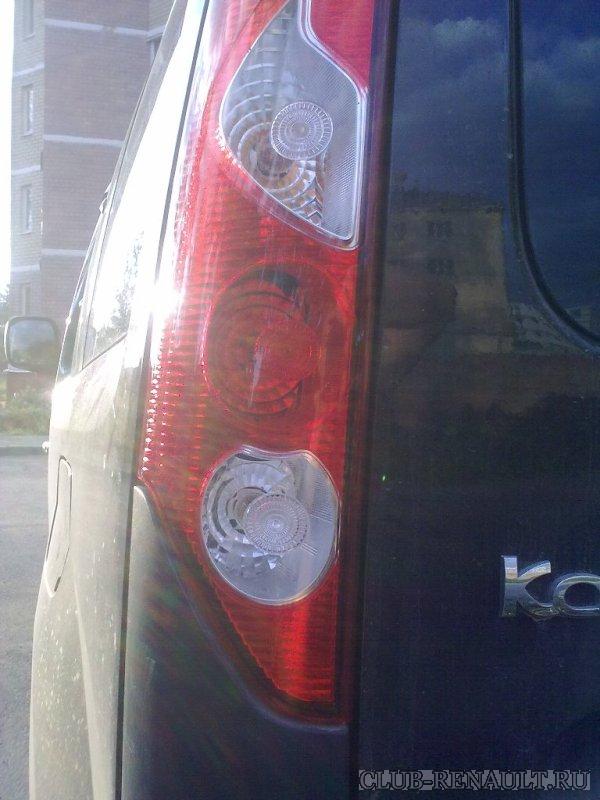

Какая лампочка туда ставится? P21W?
Принимайте в компанию пастухов кенгуру. :)
Т.е. получается там есть гнездо но просто нет лампы? А зачем на светодиоды менял? патроны плавились вроде в первой кангу.

Да, такая, в левый фонарь заднего хода. Подсветка номерного знака не плавится, она крошится от температуры, и герметизация там не очень, из за этого при попадании влаги сгорает предохранитель, который под основанием АКБ. Внешнее проявление-пропадание светосигнализации левого борта.

меня интересует как ты поставил лампу? там отражатель придется высверливать? у меня просто слева вообще нету патрона

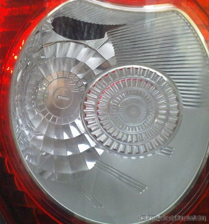

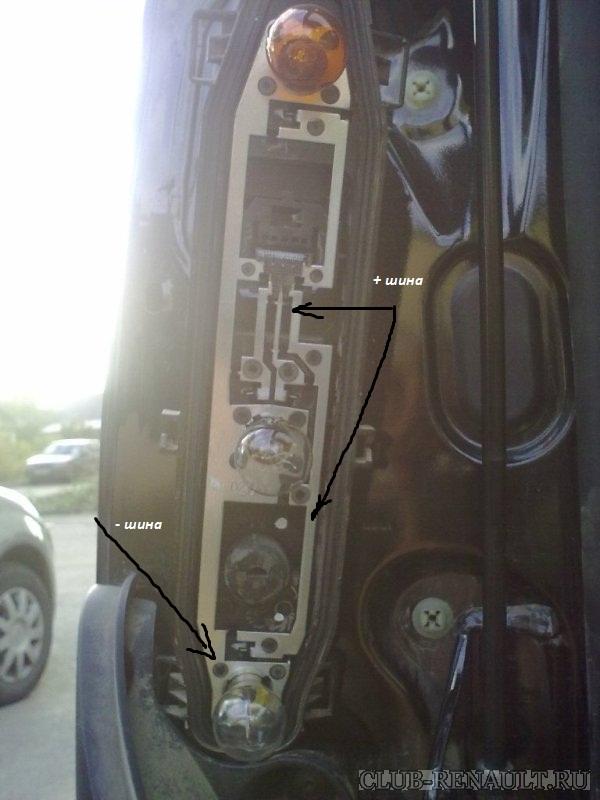

Короче решил вопрос с задним фонарем. Вообщем тема такая.в первой комплектации отражатель цельный, но гнездо для лампы есть. А еще нет плюсового провода, придется попросить дилера провести за денюжку. единственное что я пока сделал- высверлил отверстие в отражателе и поставил лампу

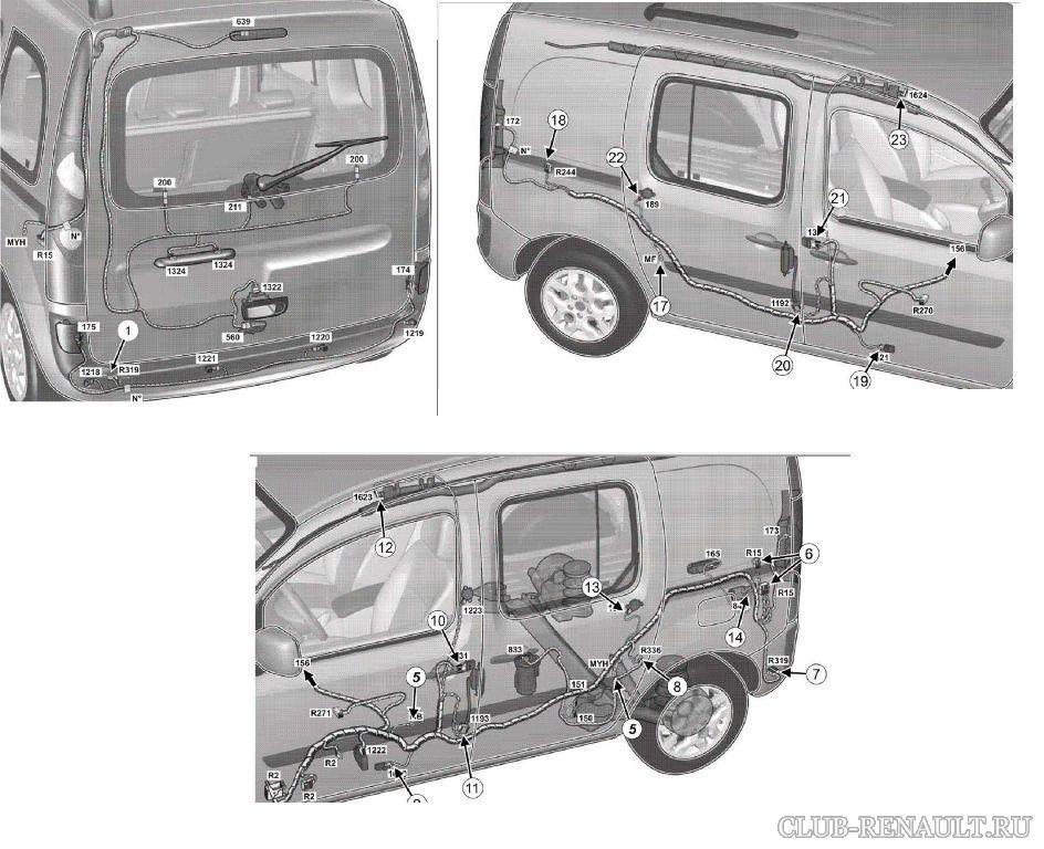

У меня просьба кто нить выложите электрическую чхему или скажите задние фонари в параллель подключаются к друг другу? Можно ли самому провести провода? где они проходят?
Все можно, если осторожно. Может быть эти схемы смогут вам помочь:

А вот здесь общая схема почти всех жгутов автомобиля:

ой спасибо большое! буду пытаться! толоько вот знать бы на схемах что означают те или иные номера разъемов. Вообще непонятно почему судя по фото одна сторона питает освещение стелоочиститель, омыватель и т.п., а другая сторона только освещение. почему они не запараллелены
Это картинки из Диалоджика, который применяется сервисными центрами при ремонте авто типа рено. Номера ничего не обозначают, если на них нажать, то появляются их каталожные номера.

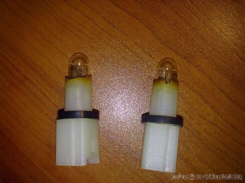

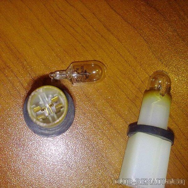

Сегодня решил проверить подстветку номерного знака- отвинтил корпус, пластиковые плафоны достать нормально не получилось- застряли, после того как дернул посильнее вытащил, но фиксаторы-зубчики поплавились и отвалились, так же начали плавится плафоны. Причем плафоны не фиксируются в корпусе (т.к.сломаны зубчики-фиксаторы) и думаю будут вылетать от вибрации. Позвонил в автосалон объяснил ситуацию, сославшись на гарантийный случай. Сказали позвонить завтра. отпишусь

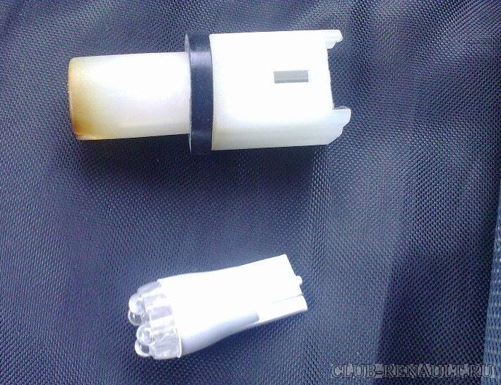

Светодиодные лампы туда нужно ставить с резисторами (так называемые «обманки») или любые подойдут?
Поддался общему ажиотажу, проверил у себя: все полностью аналогично :-( Буду искать светодиодные лампы W5W, менять и герметизировать.
не надо никаких резисторов. W5W просите в магазине и все.

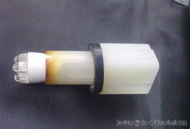

сегодня купил вот такие- 60 рублей штука
4 светодиода
4 светодиода
А вы их уже проверили на освещении номера? Светодиодный пучок света может быть узконаправленным и плохо рассеиваемым:
А у нас лампочки стоят так, что номер освещается боковой частью лампы, а не торцевой. Думаю лучше поискать что-нибудь наподобие такого:
нет не проверял, т.к. по десять раз раскручивать не хочу. завтра поеду в салон просить новые патроны. Вообще я лишь заморачиваюсь для того чтобы не было к/з. Эти светодиоды дадут пучок освещения, защитное стекло корпуса даст небольшое рассеивание.
PS/ для меня сейчас стоит задача чтобы этот момент признали гарантийным и поменяли мне пластиковые патроны.
Вообще предлагаю Вам поставить свои светодиоды и сфотографировать в темное время суток, а я свои поставлю, и посмотрим.
Ну, пока сравнивать нечего: лампы не приобрел, в автосалон я еще не звонил. А с последним в любом случае будет долгая песня: не факт, что сходу признают брак, а если и признают, то на складе, естественно, новых патронов не будет. Плюс к этому существует вероятность, что мне не удастся найти то, что хотелось бы, возможно все закончится установкой таких же светодиодов, как у вас :-)
Я писАл ранее, что давно поставил эти самые лампочки-диоды, все отлично и равномерно освещается..
