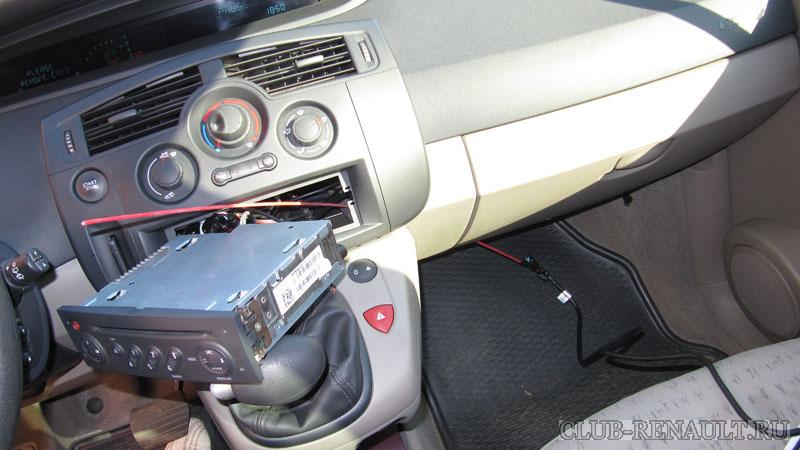

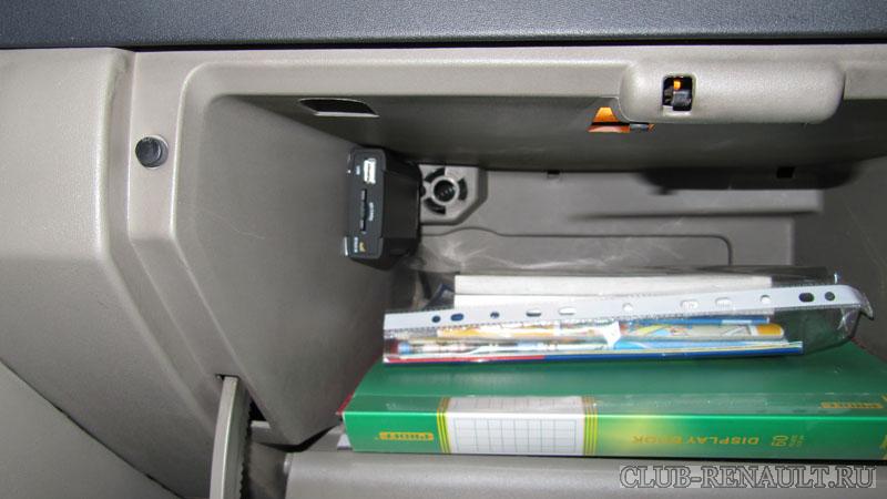

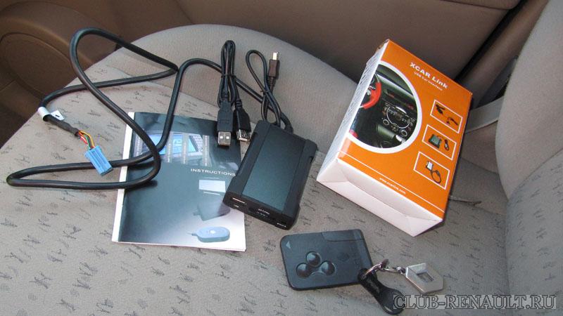

Проиобрёл устройство. Заказывал через интернет. Живу в Моск. области. Высылают экспресс почтой. Пришло быстро.

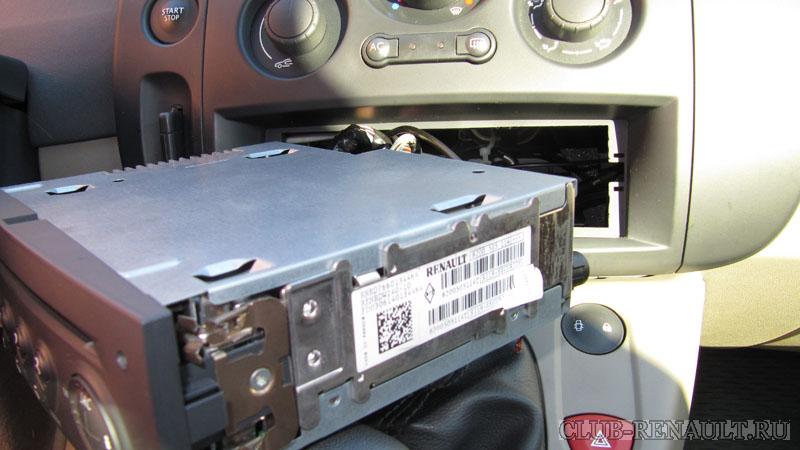

Вытащил штатную магнитолу

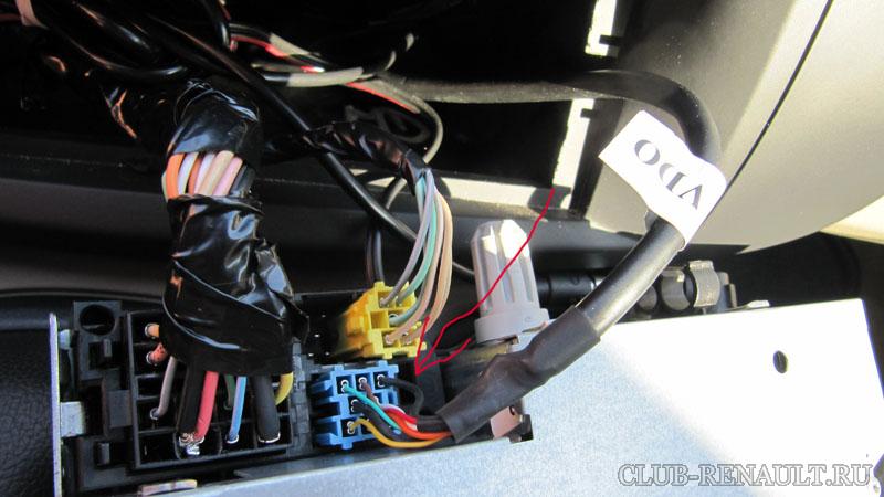

В углу бардачка просверлил отверстие для того чтоб прошёл разъём
Используя УЗК (устройство для затяжки кабеля - гибкий стекловолоконный стержень) протащил кабель в отсек для магнитолы

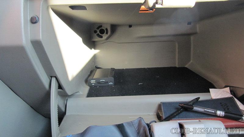

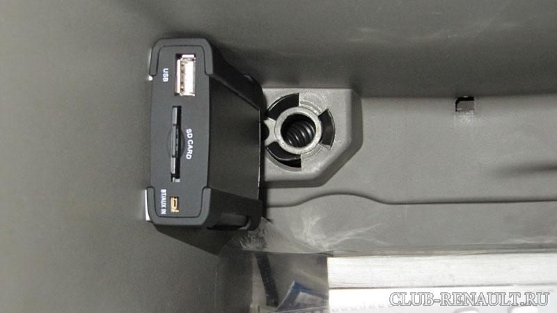

На двухсторонний скотч прикрепил устройство на боковую стенку бардачка
Вот как это выглядит

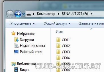

Вставил заранее подготовленный SD-ку (на ней создал паgки CD01-CD06, в каждую можно поместить только 99 файлов)

PS Я провод в штатно отверстие протащил
PSS У тебя шланг кондея от бардака отсоеденился.
Теперь наслаждаюсь прослушиванием mp3.
Впечатления - звук тише чем на CD и радио, качество звука отличное. Если файлы не распределить по папкам вышеуказанным способом, то все они определятся как CD1 и доступно будет только 99.
Где???
Рядом с коробочкой большая дырка. Там у тебя видно угол гофра, а должна быть черная дыра. Надо снимать бардак и присоединять гофру, чтобы кондей охлождал бардак, в поездках удобно пользоваццо им вместо холодильника.
спасибо, посмотрю завтра
Хотя на больших фотках видно гофру, как раз внутренность трубки, только уголок отошёл
А плин, это внутренности, а мне показалось что бок... Нормально у тебя все :don-t_mention:

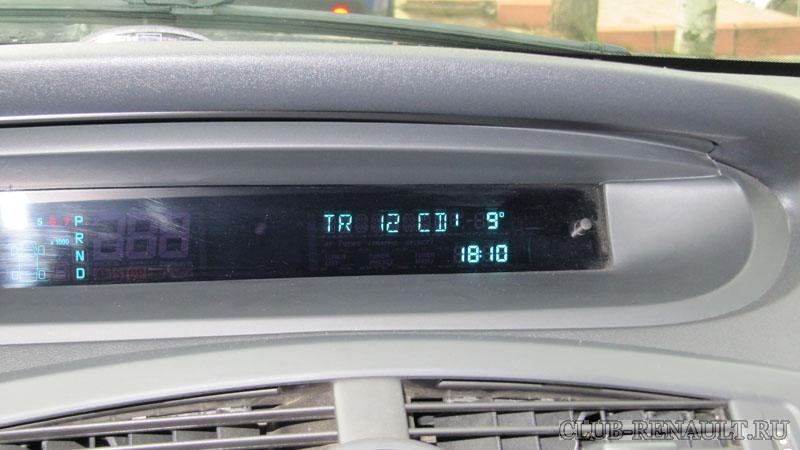

В паках CD01-06 можно файлы хранить в своих папках, не смешивая. (для удобства сортировки, обновления и удаления)
Русские МР3 теги не читает?
теги вообще не читает, как и имена файлов
отображается только Trek01 и т.д. до 99. Полная эмуляция CD.
здесь на фото видно

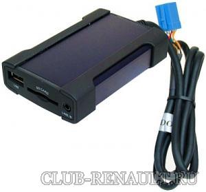

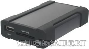

А кто знает чем отличаются XCarLink и AudioLink ?
На фотках первый XCar второй Audio.
Судя по по отзывам у людей проблемы с XCar. Но с виду одно и то же....
На фото у вас два одинаковых устройства.
АудиоЛинк - это название устройства, а ХКар - название фирмы производителя
А вот есть Audio Connection Box - вот это другое устройство от другого производителя
В том-то и дело, что внешне они одинаковые а называюся по разному. Потому и вопрос был
На XCarLink "Line In" какой-то USB, а на AudioLink - "джек", вот и всё отличие.

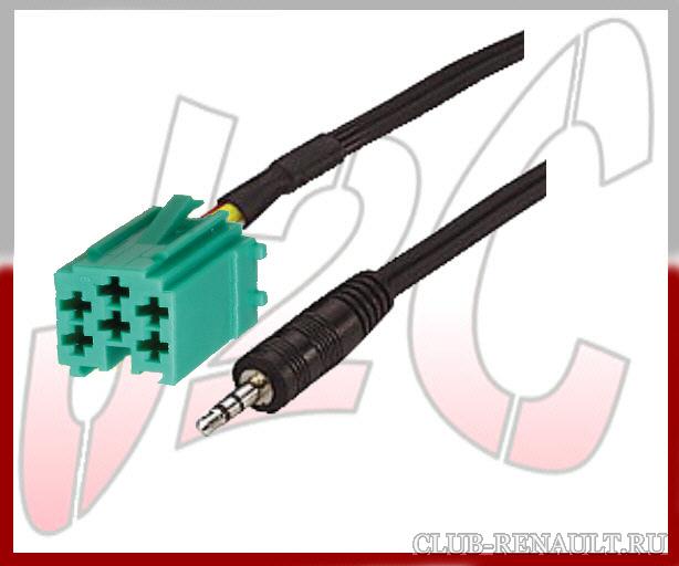

Кабель с мини-джеком на конце типа такого:
http://www.ebay.de/itm/3-Aux-Line-Adapter-...#ht_1499wt_1413
С доставкой из Германщины мне обошелся в 10 евро.
В качестве источника музыки - айфон (кабель втыкается в стандартный разъем для наушников).
Очень просто и удобно.

Это если на гамнитоле AUX есть. Тогда можно и самому спаять, потратив 50 рублей и 15 минут, не ждать месяц, пока почта разродится
Изменено пользователем Rzzz
Как я понимают в этой ветке как раз речь идет о магнитолах с AUX входом.
В противном случае и заморачиваться с аудиовходом смысла нет никакого.
