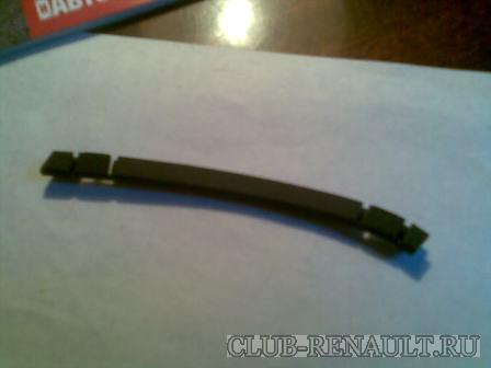

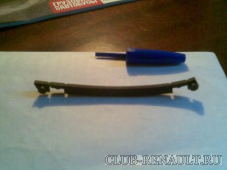

Saviola Опубликовано 16 Июня 2011 Опубликовано 16 Июня 2011 Такой вопрос: провис тросик газа, из салона если смотреть, то педаль почти на полу лежит, то есть натяга что ли нету. есть вот такая фигня пластиковая (см. на фото), она выпала когда торпеду снимал, педаль, кстати, после этого и упала на пол, подозреваю, что каким-то образом эта штука держит тросик газа, не знаю. Подскажите, плиз! на ней написан номер 1810568000, в интернете не нашел. И еще вопрос: чтобы нормально подобраться к патрубкам радиатора, снимал вент.короб, в котором фильтр стоит. Так вот, узел дроссельный, который под коробом стоит, он никак не закреплен что ли? просто держится под весом этого короба? Может тросик из-за этого ослаб, а когда короб на место поставлю, все будет хорошо? Буду очень благодарен за ответы. Почти уже все собрал, вот единственная проблемка осталась с тросиком газа. Цитата Поделиться этим сообщением Ссылка на сообщение Ссылка на комментарий Поделиться на других сайтах Прочее

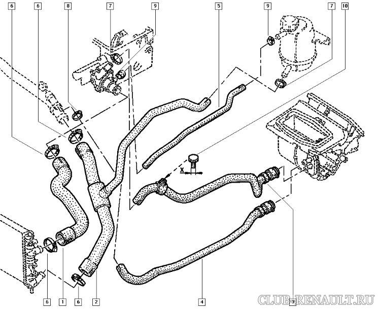

Saviola Опубликовано 16 Июня 2011 Опубликовано 16 Июня 2011 аа.. и еще вопрос - тупой, сразу говорю, ибо просто забыл, как было. Патрубок с воздушным клапаном - он к верхнему соску радиатора или к нижнему? Цитата Поделиться этим сообщением Ссылка на сообщение Ссылка на комментарий Поделиться на других сайтах Прочее
Saviola Опубликовано 16 Июня 2011 Опубликовано 16 Июня 2011 В общем, подключил аккумулятор, электрика вся работает - это радует, только почему-то сдох габарит правый, ну да ладно - фигня. короб воздушного фильтра на место поставил, вроде натяг тросика появился, нажимаю на педаль, как будто проваливается через раз. не пойму, в чем дело. ну и вопрос с выпавшим кусочком пластика мне не дает покоя. ну и как только мне кто-нибудь ответит, куда какой шланг подсоединять, чтобы входи выход ОЖ не перепутать, то я сразу и проверю всю свою работу))) Цитата Поделиться этим сообщением Ссылка на сообщение Ссылка на комментарий Поделиться на других сайтах Прочее
a_l_e_x Опубликовано 16 Июня 2011 Опубликовано 16 Июня 2011 ну и как только мне кто-нибудь откуда какой шланг подсоединять, чтобы входи выход ОЖ не перепутать, то я сразу и проверю всю свою работу))) говорил же... см. фотку из диалогиса. получается с пробкой ставится внизу. короб воздушного фильтра на место поставил, вроде натяг тросика появился, нажимаю на педаль, как будто проваливается через раз. не пойму, в чем дело. зачем корпус воздушного фильтра вообще снимали? надо было расш.бачок открутить (патрубки его не снимать) и сдвинуть в сторону. Корпус воздухана крепится к движку 4-мя болтами (звездочка кажись). "Воронка" в которой заслонка одной стороной в корпусе воздухана, второй в двигатель через прокладку. прокладка прижимается когда затягиваем 4 болта корпуса воздухана. заслонка приводится в движение тросиком, через рычажный\шарнирный механизм под корпусом возд.фильтра. Смотрите там, скорее когда снимали корпус одну из тяг потеряли или сломали, а может тяги не на свои места поставили (хотя это вряд ли)... Еще посмотрите застопорена ли оплетка троса по обоим концам,например на входе в салон. смотреть то наверно больше нечего... Пластмаски... одна (слева) похожа на кожух в которую проводку укладывают, но размер\масштаб ее не понятен Цитата Поделиться этим сообщением Ссылка на сообщение Ссылка на комментарий Поделиться на других сайтах Прочее
Saviola Опубликовано 17 Июня 2011 Опубликовано 17 Июня 2011 говорил же... см. фотку из диалогиса. получается с пробкой ставится внизу. зачем корпус воздушного фильтра вообще снимали? Пластмаски... одна (слева) похожа на кожух в которую проводку укладывают, но размер\масштаб ее не понятен спасибо - шланги поставил, зажал винтовым хомутом. корпус воздушника снимал, чтобы было удобнее в самом начале снять нижни патрубок с радиатора. Поставил его на место, сегодня двигатель заводил, все в порядке с педалью газа. Но советы о том, где смотреть "если что", оставлю про запас. на фото одна и та же пластмасска. Для масштаба я положил рядом колпачок от ручки. Цитата Поделиться этим сообщением Ссылка на сообщение Ссылка на комментарий Поделиться на других сайтах Прочее
