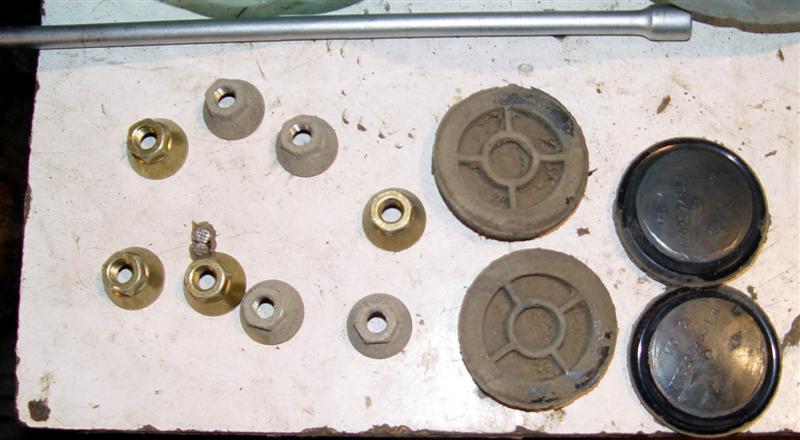

Сиденья снимать - это снизу под машиной резиновые заглушки снять (как раз под креплением сидушек) и снизу же (под машиной) окрутить эти кресла. :rolleyes:
Вот фото гаек и заглушек
Изменено пользователем ЦЦК
спасибо

Спасибо, а то я всё облазил, так и не понял как снимать сидухи.
Совет, делать всё надо вдвоём, одному сложно.

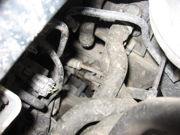

Это в салоне, радом с педалью газа. Патрубки, которые из моторного отсека в салон заходят и крепятся к радиатору отопителя.
