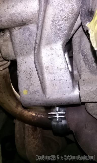

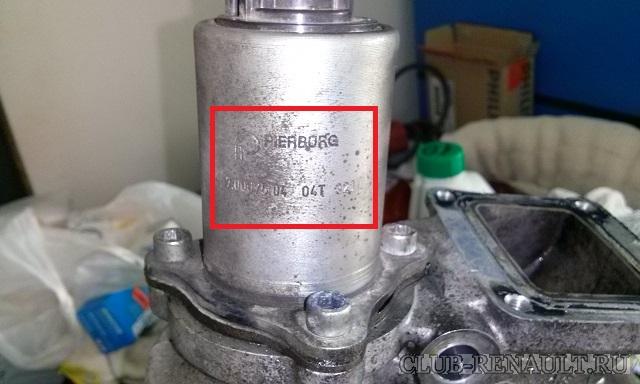

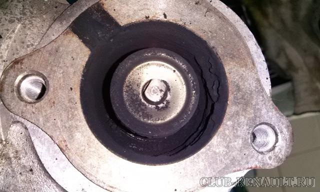

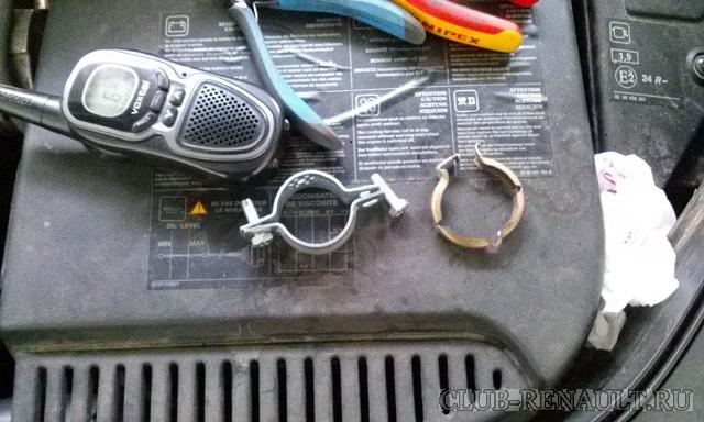

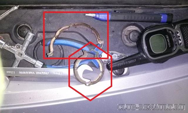

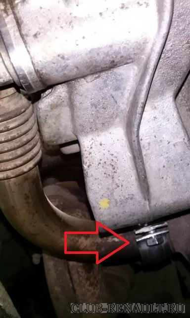

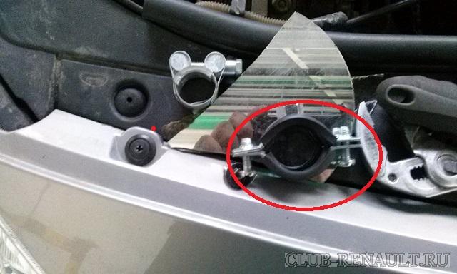

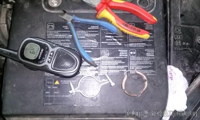

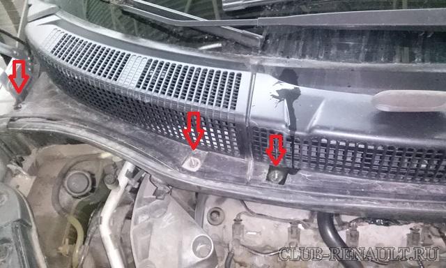

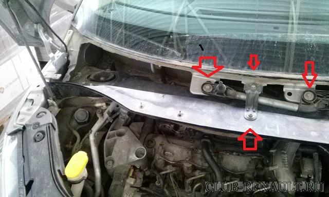

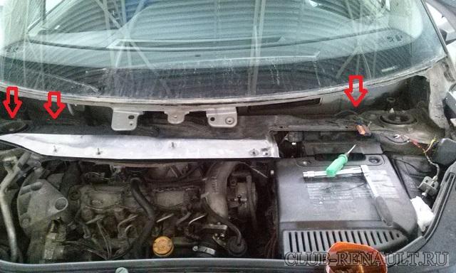

BORGORD Опубликовано 1 Мая 2013 Опубликовано 1 Мая 2013 Доброго времени суток,ув форумчане!внесу свою скромную лепту в эту тему. сегодня чистил систему РОГ. был В ШОКЕ от увиденного и еще очень хотелось бы ноги подлиннее,тк.с местом там неочень. Цитата Поделиться этим сообщением Ссылка на сообщение Ссылка на комментарий Поделиться на других сайтах Прочее

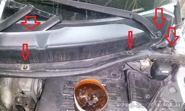

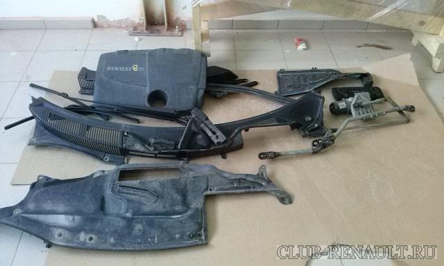

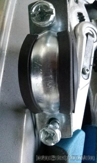

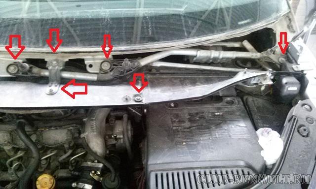

BORGORD Опубликовано 1 Мая 2013 Опубликовано 1 Мая 2013 итак начнем :снимаем дворники, жабо и все решетки с металлическими пластинами под ними, далее снимаем и отщелкиваем фишку с проводами от механизма дворников,пыльник движка. получаем это: Цитата Поделиться этим сообщением Ссылка на сообщение Ссылка на комментарий Поделиться на других сайтах Прочее
BORGORD Опубликовано 1 Мая 2013 Опубликовано 1 Мая 2013 откр.тут Цитата Поделиться этим сообщением Ссылка на сообщение Ссылка на комментарий Поделиться на других сайтах Прочее

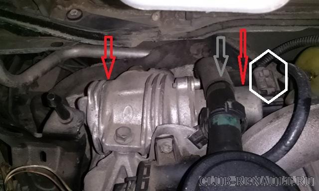

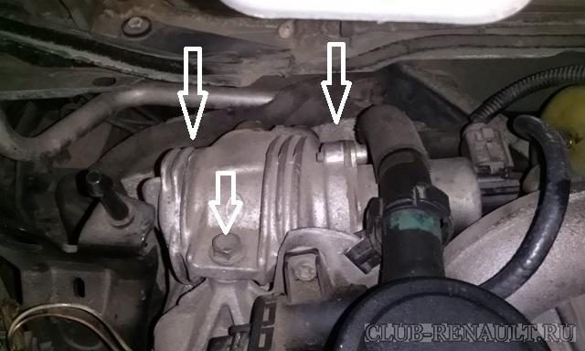

BORGORD Опубликовано 1 Мая 2013 Опубликовано 1 Мая 2013 (изменено) вот еще получаем доступ к рог. Изменено 1 Мая 2013 пользователем BORGORD Цитата Поделиться этим сообщением Ссылка на сообщение Ссылка на комментарий Поделиться на других сайтах Прочее

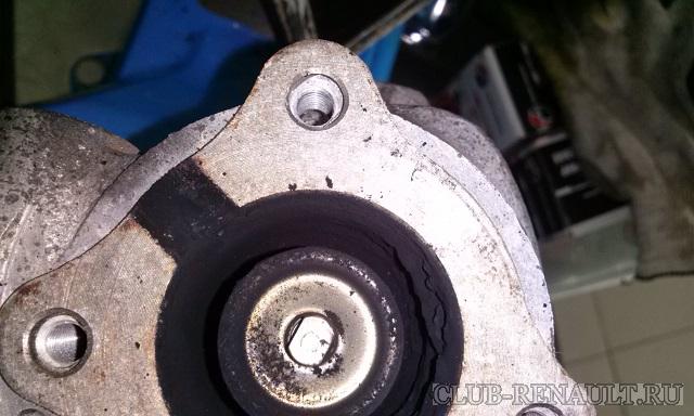

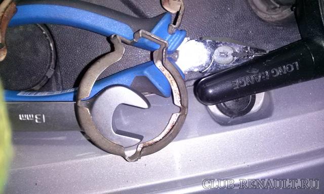

BORGORD Опубликовано 1 Мая 2013 Опубликовано 1 Мая 2013 (изменено) откручиваем вакуум-рессивер и 4 болта примерное расположени на фото,3 болта без зеркала не увидеть(примерно обозначил),а четвертый виден на фото теперь начинается самый гемор....это снять 2 металло-хомута с патрубков холодильника,после получасового,трехэтажного мата и малюсеньких плоскогубцев это удается,примерно поллитра антифриза вытекает из систем ы из снятых шлангов Изменено 1 Мая 2013 пользователем BORGORD Цитата Поделиться этим сообщением Ссылка на сообщение Ссылка на комментарий Поделиться на других сайтах Прочее
BORGORD Опубликовано 1 Мая 2013 Опубликовано 1 Мая 2013 чем дальше тем все шире становится ..опа,кто снимал систему рог тот поймет.. добираемся до патрубков рог,с их муторными хомутами ,ломаем их,извлекаем систему рог в сборе. вот фото хомутов: Цитата Поделиться этим сообщением Ссылка на сообщение Ссылка на комментарий Поделиться на других сайтах Прочее

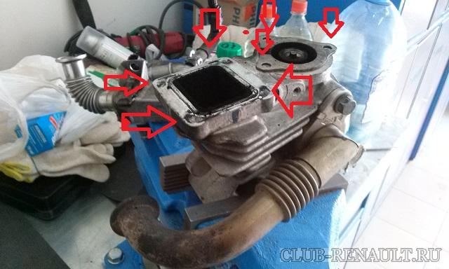

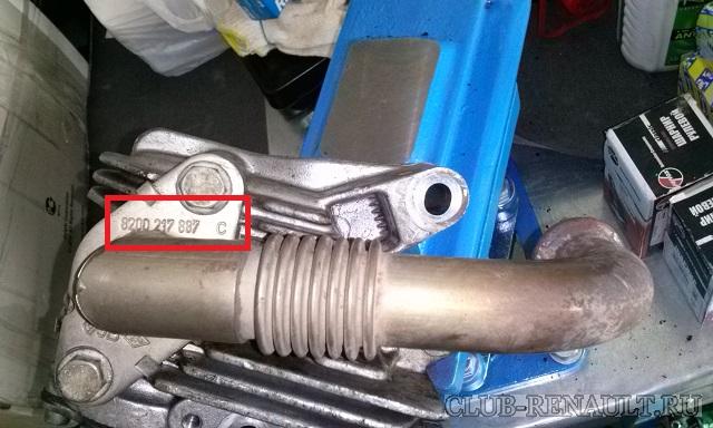

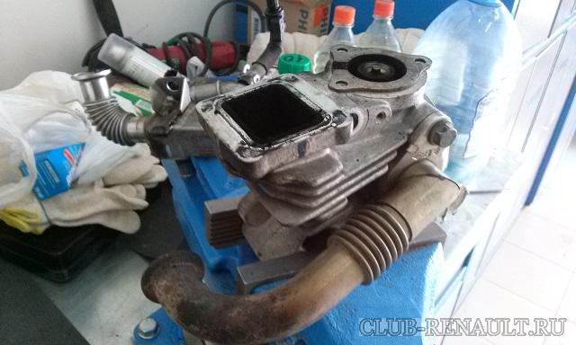

BORGORD Опубликовано 1 Мая 2013 Опубликовано 1 Мая 2013 приступаем к разборке снимаем холодильник и сам клапан при помощи шестигранников вот номера патрубков и клапана Цитата Поделиться этим сообщением Ссылка на сообщение Ссылка на комментарий Поделиться на других сайтах Прочее

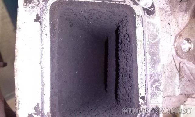

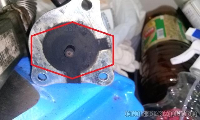

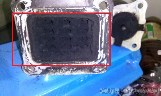

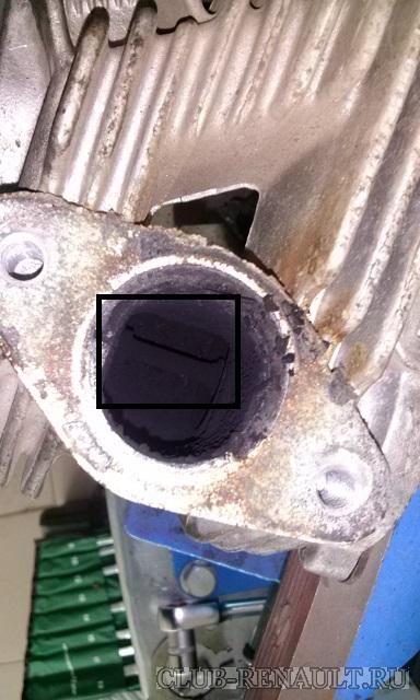

BORGORD Опубликовано 1 Мая 2013 Опубликовано 1 Мая 2013 (изменено) дальше ужасаемся от сажи и гари в системе особенно был забит холодильник... для промывки и прочистки ,разборки и сборки понадобилось 6 часов времени ,инструментальный цех,2л.керосина ,жидкость для снятия окислов оксидов с контактов и контактных групп пусковой аппаратуры,в-дешка,очиститель от битумных пятен авто.,ветошь,емкость под керосин,1л.антифриза,2 зубные щетки,шомпол от пяти-зарядной спорт-винтовки.фонарь,зеркало,сжатый воздух.и 2 хомута для крепления коммуникационных систем в бытовом хозяйстве. Изменено 1 Мая 2013 пользователем BORGORD Цитата Поделиться этим сообщением Ссылка на сообщение Ссылка на комментарий Поделиться на других сайтах Прочее
BORGORD Опубликовано 1 Мая 2013 Опубликовано 1 Мая 2013 вот фото хомутов и куда пойдут они после сборкии установки сист.рог.: Цитата Поделиться этим сообщением Ссылка на сообщение Ссылка на комментарий Поделиться на других сайтах Прочее

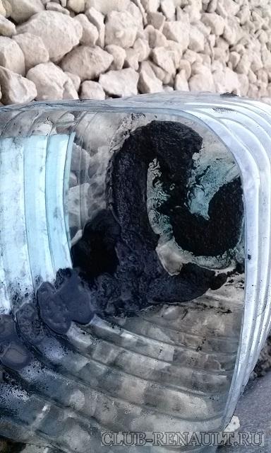

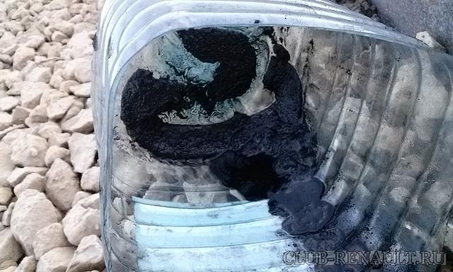

BORGORD Опубликовано 1 Мая 2013 Опубликовано 1 Мая 2013 ну и на последок:вот что осталось после промывки системы рог в емкости Цитата Поделиться этим сообщением Ссылка на сообщение Ссылка на комментарий Поделиться на других сайтах Прочее
BORGORD Опубликовано 1 Мая 2013 Опубликовано 1 Мая 2013 (изменено) собираем в обр.последовательности и забываем об ошибке CHECK EMISSION ==(ANTIPOLLUTION A CONTROLLE) просьба модераторам как-то скомпоновать ,что-ль мой отчет,не успел отредактировать и выложить сразу все. Изменено 1 Мая 2013 пользователем BORGORD Цитата Поделиться этим сообщением Ссылка на сообщение Ссылка на комментарий Поделиться на других сайтах Прочее
