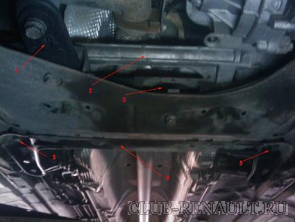

Как я посмотрел, к подрамнику (рис.I) крепятся кроме стабилизатора поперечной устойчивости (находится за рейкой) и рычагов колес так-же рулевая рейка (2), опора коробки (1). Сам подрамник с зади крепится через подушки болтами (5) к кузову, а с переди одевается на штыри (рис.II), торчащие из переднего подрамника (по другому не знаю как назвать). А что за диск (3) закреплен болтом в самом подрамнике?
C дивана не вспомнить, а залесть сейчас нет возможности.
Столкнулся с такой же проблемой.с правой стороны ещё как то можно подлезть а с левой сложнее обошелся тем что ослабил до конца болт(где-то 2см)и под пластиковые кубики,находящиеся под резиновой втулкой,подложил пластмассовую пластинку 4мм толщиной.может это только на время но там где я живу надо заказывать запчасти,а срок доставки две недели.а стук пропал .

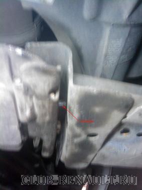

Позавчера менял рулевые тяги с наконечниками и рычаги за одно перебрал, так не смог штангу стабилизатора с места сдвинуть не смотря на пробег с этими подкладками более 35000 А застучат , так еще ремня им "дам". С пассажирской стороны можно ремешок добавить, на домкрате скинув колесо и вот он... водительская сторона заставляет напрячься мешает рулевая рейка, но тоже выполнимо при достаточном терпение и наборе ключиков, разных по длине воротков для головок. Сегодня просматривая тему про замену втулки в рейке
http://www.renault-club.kiev.ua/forum/inde...showtopic=23379
по этой ссылке есть фотографии где видно как раз конструкцию с ремешком.
И вот посетила идея, что при снятом рулевом наконечнике в сборе с рулевой тягой (что снять недолго и потом сход-приход не нужен) доступ к нашему болтику становится легким и замена втулки или подкладка ремня менее проблематичной. Раньше менял из ямы откручивая и приопуская подрамник ( своей ямы нет приходилось искать,кого-нить упрашивать) теперь без ямы только снимая колеса :weakbench::icecream:
Конечно же сход-развал, удачи. ;)
