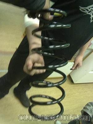

....Мне вот интересно -А ПЕРЕДНИЕ пружины, хоть от какой нибудь машины вообще подходят на Р25...
от Газели ПРУЖИНЫ ПЕРЕДНЕЙ ПОДВЕСКИ (С ПЕРЕМЕННЫМ ШАГОМ ВИТКА) А 110.2902.712-10
Утверждать не буду, но мой знакомый когда глянул на мои, сказал, что такие у него на газели стоят Изменено пользователем Proff_86
и в каком месте они такие?
это передние от 25ки
это по ссылке
ну здесь же не с переменным шагом-- может это грузовая, а с переменным--типо от пассажира. х.з.
а та часть, которая в аммо упирается? на штатной она заужена, газелевскую просто так не воткнуть, надо ещё поколхозить упор какойто
вот тут есть каталог производителя пружин SUPLEX. А вообще такой тип пружин у нас стоит не просто так, можно поменять конечно на обычные, но:
1. у нас пружина двойного типа - КОНИЧЕСКАЯ с ПЕРЕМЕННЫМ ШАГОМ
2. этот тип разделяется на поставленные задачи в работе:
КОНИЧЕСКАЯ - сначала «ложатся» витки большего диаметра как самые мягкие, тем самым выключаясь из работы и предоставляя возможность оставшимся виткам увеличить жесткость пружины.
ПЕРЕМЕННЫМ ШАГОМ - В «статике» подвески усилие воспринимают все витки, обеспечивая заданную геометрией жесткость. С ростом нагрузки происходит замыкание витков с меньшим шагом, тем самым уменьшается число оставшихся рабочих витков, и жесткость пружины увеличивается
Два этих типа пружин у нас собраны в одну, при этом первый тип по принципу работы похож на второй, что дает большую жесткость при загрузке авто, тем самым, вероятность положить авто на днище минимальное, но при не загруженной машине, пружина будет мягкой, вот примерно как работает наш тип пружин, если это не так критично, то можно даже тазовскую запихнуть, всего лишь сменив чашку на аммо с аммо таза ;) (или как то при мудрить), работы пружины описанной выше от тазовской не будет, в общем будет как на жигулях....
По этому либо покупать то что должно стоять, либо дешевле вариант, тазовскую (спорт - КОНИЧЕСКУЮ). так что, как то так

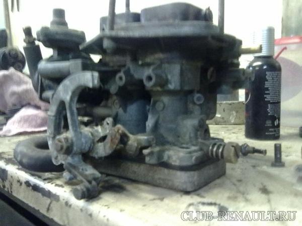

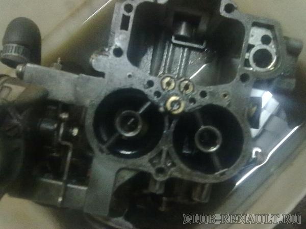

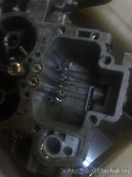

Уважаемые РЕНОводовцы! Как то с кем то из вас общались про карб на реноху. О родном и об оригенале ВЕБЕР!
Был разговор о том, что ставя родной, у меня сашина тупила ужас и жрала так же как БелАз.
Нашелся человек который более менее в них шарит! Прошу откликнуться и подсобить в возвращеннии родного карбона!
Вчера весь промыл, посмотрел резиночки на пулдауне, вроде ни че! но на всякий случай заменил!
Сейчас кину фотки прошу помощи указать основные косяки где могут быть! И на что следует обратить внимание!
За рание спасибо!
За рание спасибо!

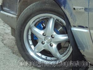

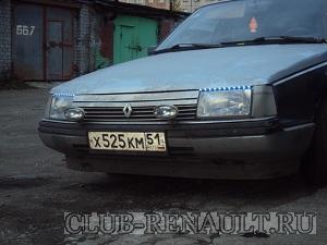

маленькие обновочки
поставил полоску диодную на габариты!
post-11131-1286310882_thumb.jpg а то уж больно красиво смотрится умногих и купил литье! жаль средствами располагал малыми! Но блин это единственные более менее норм из тех дисков которые мне идеально подходят! были и красивее и лучше но, то 5болтов то 4Х114 тона 108
или с отверстиями для болтов все в поряде но отв.под ступицу на 55,56 или тупо 60! Хотя ступица, замерял, 60! диски с отверстием 60 еле еле залазят!! это тоже не Айс

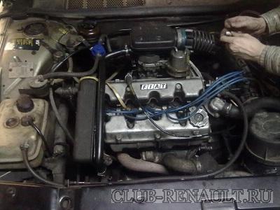

там кстати и есть фиат Хрома, про который я говорил
Изменено пользователем SPAWN
Кстать за одно и супорта со скобой покрасил! барабаны тоже! так для виду

про пружины опять же! Я конечно не мерил свои и не знаю какой внутренний и внешний диаметр на сужении но увидел тут фольсовскую! интересно, примерял ли ее кто или нет?
кстати интересно выглядит двиган на хроме
post-11131-1286559670_thumb.jpg но все же вебер на ней совсем другой, но вебер =)
Паша,0 всю эту кухню я знаю. Так как на Аудюхе у меня был автомат. Я когда ставил вебер у меня двигло было теплое. Но держало 2000об. так как горячего тосола не поступало в пулдаун, и потому он думал что двигатель холодный
Значить все та ки, когда подсоеденю шланчики то буит получше, как я понял! Кстати, скиньте кто нить фото, куда какой шлончик подсоединяется! за рание спс
