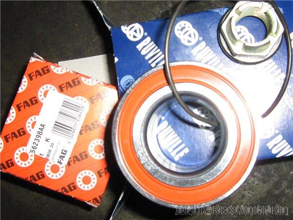

Подшипник от 2141 на переднюю ступицу никак не подойдут, у рено 25 конструкция совсем другая.......
Что касается щеток, надо будет проверить..... чуть чуть подточил понятие растяжимое.... можно и пол дня точить (собственный опыт)
у меня на 25-ке 1984 г. стоят подшипники передние от 41-го (передние),а задние от ваз-2108 (задние), а щётки от таврии точить надо но немного. всё это сам менял неоднократно. Изменено пользователем sasha660

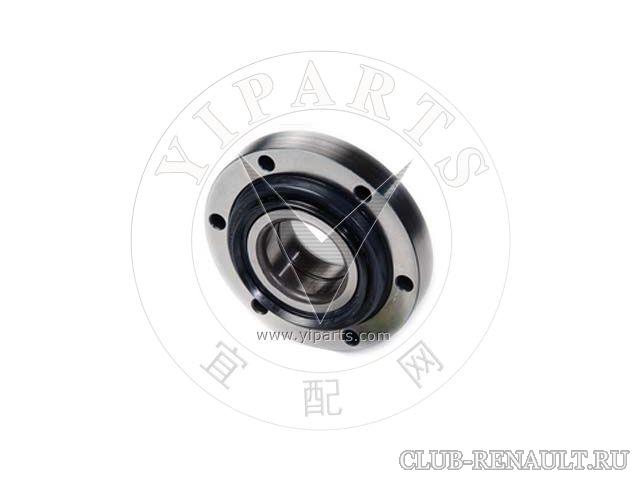

Выкладывай фотки, как закрепил подшипник :telephone: :telephone: :telephone: ......
Фото подшипника рено 25
Фото подшипник передней ступицы 2141
Подшипник 2141 можно поставит на рено 19, рено 21, рено логан, рено меган..... но никак не на рено 25!!!!!!!!!!!!!!! и на сколько хватит подшипника 2141 если на подшипник рено 25 приходиться 550-1450 кг веса в зависимости от комплектации (1,8 т максимально по паспорту выдерживает :rtfm: ), а подшипник 2141 по паспорту больше 490 :rtfm: не выдерживает :stop: .... он просто рассыпаться в самый не подходящий момент... а как рвет на скорости подшипник, я один раз испытал, слава богу экстремальную подготовку проходил

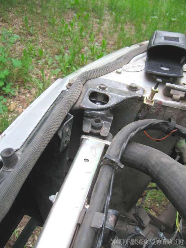

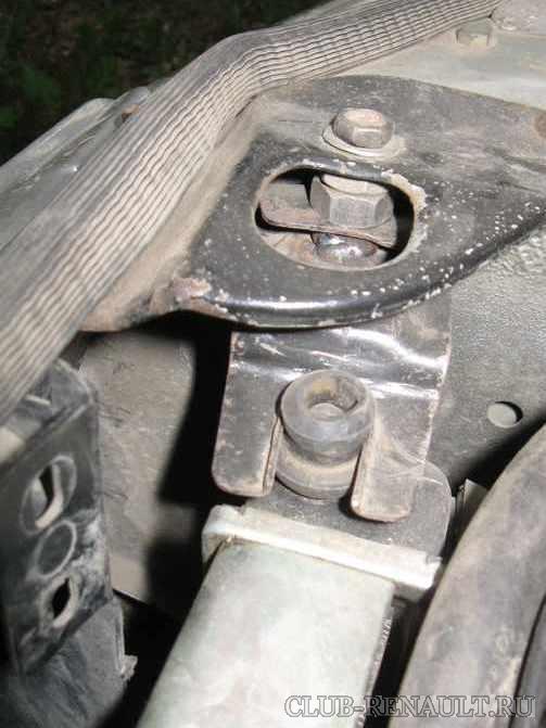

Может кто менял тросик открытия капота, с чего можно поставить? :(
Тросик сцепления я заменил тросом ручного тормоза от Волги, пол года проблем пока нет.
Изменено пользователем romzess245
По непроверенным данным от волги, подходит... сам не ставил
Зашёл в мастерскую по ремонту велосипедов ,и купил тросик,толи переключателя скоростей,толи заднего тормоза,тросик несколько тоньше родного.Вставлял в реновский кожух.Вынул остатки троса из пластины .Которая крепится к замкам ,вставил новый и расклепал.Только перед расклёпкой точнее измерьте длину,велосипедный ,где-то 1см длинее.Два года уже безотказно служит.Дешёвый и быстрый вариант.

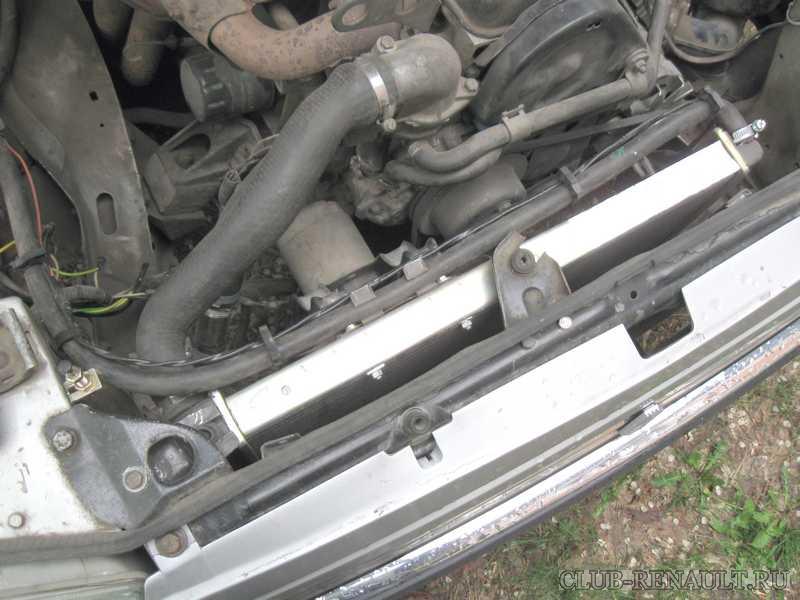

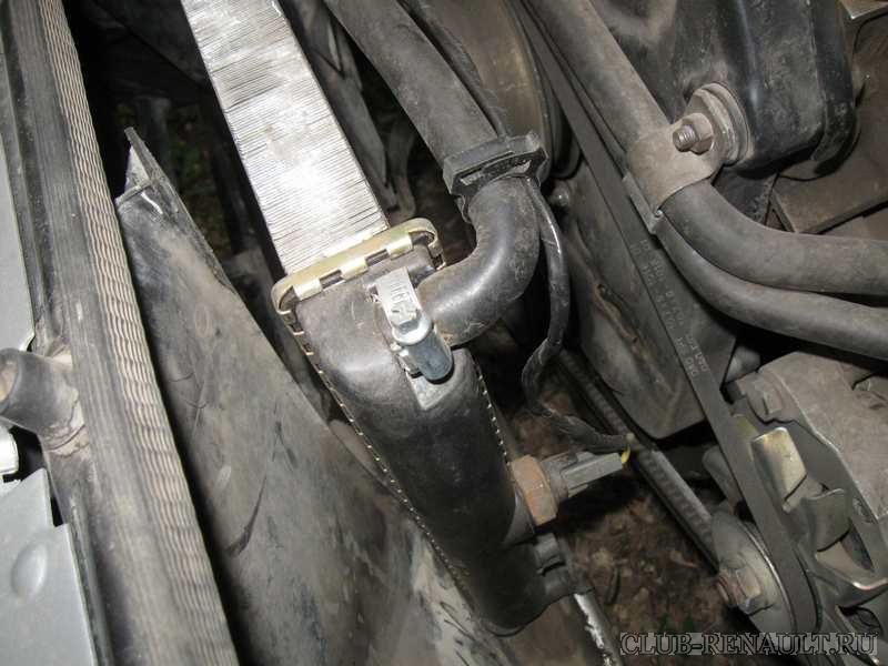

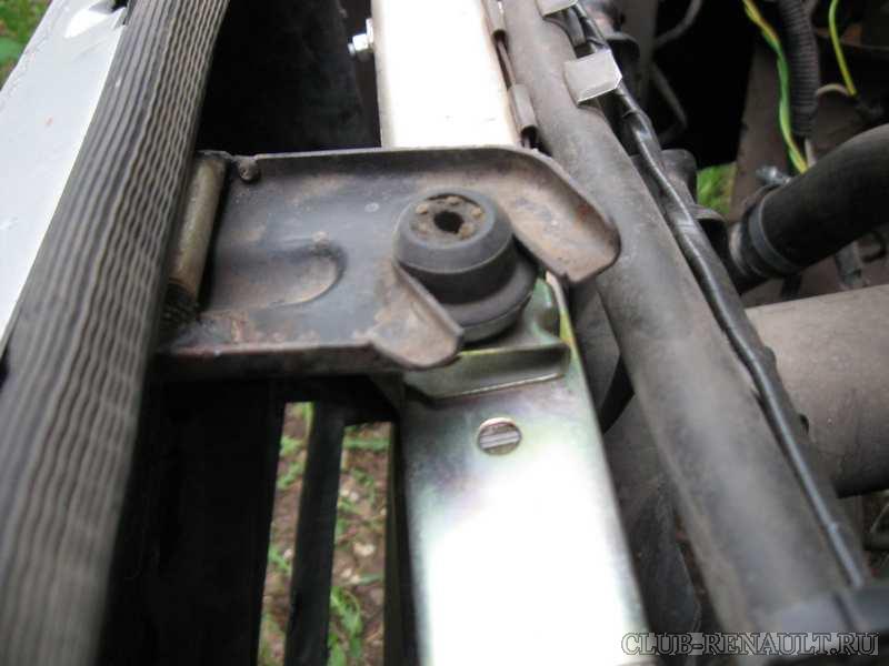

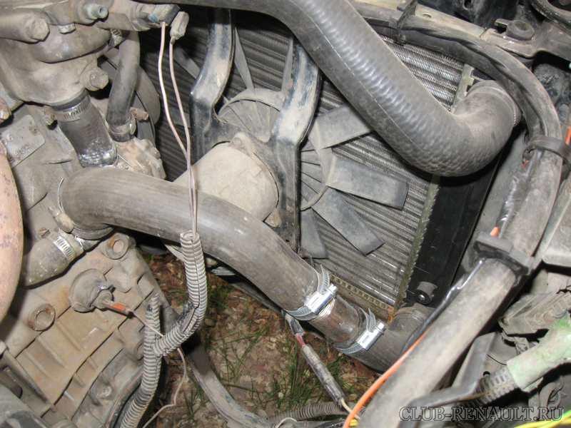

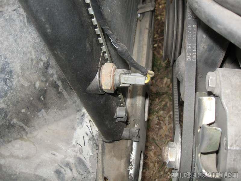

Приколхозил на 2.0 л карбюраторную ,радиатор (типа английский) БАТЛЕР для ИЖА-ОДА ,если не изменяет память для шестёрочного движка. Процесс: 1.Удлинил нижний патрубок (разрез посередине,вставка трубы,хомуты).2.Датчик остаётся родной реновский ,провода для него наращиваются.3.Резинки опор остаются родные ,отверстие в нижней балке которое с водительской стороны круглым напильником растачивается(удлиняется) миллиметра на четыре . 4. Прикручивается родной вентилятор ,при использовании радиатора именно фирмы БАТЛЕР проблемы никакой не представляет.5. Для подлючения трубки от расширительно бачка используется штуцер отвода паров(НУЖНО СВЕРЛОМ С ОГРАНИЧИТЕЛЕМ ПО ДЛИНЕ ПРОСВЕРЛИТЬ ОТВЕРСТИЕ ДО КОНЦА (так как в конце него находится тонкая перегородка ,походу с калиброванным маленьким отверстием).Поскольку штуцер тоньше родной трубки ,на штуцер одел кусочек топливной трубки (снял матерчатую изоляцию),герметик,выдерка 15 минут ,одевание поверх родной трубки ,хомут. 6. Открутил верхние крепления и переделал ( с помощью в основном,дрели ,молотка,пассатиж и болгарки) под новый радиатор(тут уже как у кого фантазия работает).7. Забыл совсем ,нижнее ухо для крепления вентилятора (у радиатора отрезается,а вернее загибаеся(я его использую для четвёртой точки крепления радиатора)
Цена вопроса.На EXSISте самый дешёвый 4600руб (тоже типа английский,немецкий-нужное подчеркнуть,но мы то знаем откуда они скорее всего на самом деле родом.А БАТЛЕР пошёл авторынок и купил за 1200руб. ,как говорится почувствуй разницу.Зачем покупать дорогой порошок.........А ещё гарантийный талон на три года дали(хотя нафиг он уже нужен после переделки)
А работает великолепно .А потечёт я за теже деньги ещё три могу купить.
Кстати на ренуху с кондиционером(с двиглом 2.6),должен стать радиатор ,как родной от Нивы- шевролет
Изменено пользователем fable691
фото БАТЛЕР для ИЖА-ОДА на рено 2.0 литра
фото БАТЛЕР для ИЖА-ОДА на рено 2.0 литра(далее)
фото БАТЛЕР для ИЖА-ОДА на рено 2.0 литра (последняя)

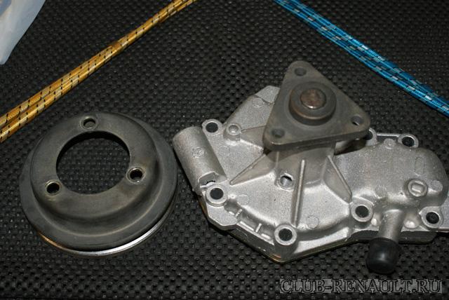

У меня тут возникла проблемка... Загнал сегодня машину в сервис, потекла помпа. Так вот, выяснилось следующее, что шкив от старой помпы не подходит к новой, другое посадочное место. Новая помпа отличается от старой только тем, что на ней есть пара трубок, отсутствующих на снятой помпе, посадочное место одинаково, а вот крепление шкива разное. Может кто знает от чего подойдет, а то на екзисте родной шкив стоит почти столько же, сколько и сама родная помпа....
а крепление шкива на новой и на старой имеет треугольную форму или круглую?
Треугольное и там и там... На новом, по моему чуть ближе к центру, могу ошибаться. Если это критично то через часок скажу точно...
вот фото новой помпы, только у меня родная, а так один в один.

такая тут
или такая тут
или такая тут
или такая тут
они все встанут на место, но у них разные шкивы и разное количество патрубков
у меня последняя, шкив от снятой подошёл

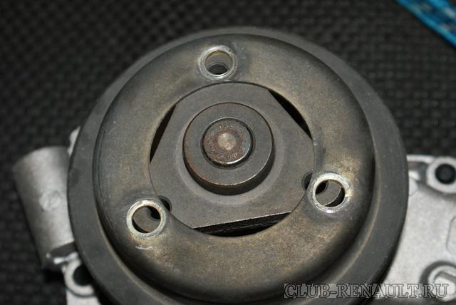

а вот фотки новой помпы и старого шкива.
Завтра попробую доехать на сервис, заберу старую помпу. Тогда точно смогу сказать ее номер.
ага, так и думал
новая помпа- та, что и должна стоять (теоретически), с шкив от другой (их в принципе два вида, если я правильно понял), такие (если верить экзисту и каталогу elcats.ru ставились на 12ти клапанные двигатели и на турбо
Да, у меня тоже по каталогам вышло именно так, но на новой помпе есть какая-то трубка (на первой фотографии справа внизу) которую я не знаю куда у себя подключить, так как на старой её не было. Можно просто её заглушить, но все же интересно....
Скинь фотки старой...
Фотки подключения этой помпы есть в ветке Тюнинг Renault 25 GTS
ага, так и думал
Совершенно верно, по моему должен быть шкив бет большого отверстия в центре, ну и соответственно отверстия под болты совпадать

ну вот вторая наверно та, что надо
а трубочка - отвод для обогрева впускного коллектора

Это то понятно, как стрелянный воробей буду проверять со старым шкивом, вопрос какого производителя выбрать, если не оригинал брать... :)
погоди, если у тебя есть уже помпа, да ещё и оригинал, возьми лучше шкив))
я брал Hepu
Я думал сначала шкив купить, но, если так подумать, то новую помпу надо немного переделывать, ставить заглушку и т.п., во вторых смущает то, что крыльчатка насоса у них разная... И самое главное, сроки поставки... машина то все на сервисе стоит, шкив ждать намного дольше чем помпу...
я брал Hepu
а как Quinton Hazell, не в курсе?
яж написал, приезжай за шкивом))
ток его снять надо))
всяко дешевле, чем новая помпа или шкив)
