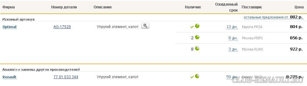

Артем83 Опубликовано 22 Февраля 2013 Опубликовано 22 Февраля 2013 Ребята, подскажите от чего подходят газлифты на капот? В Экзисте их нету есть только задние Цитата Поделиться этим сообщением Ссылка на сообщение Ссылка на комментарий Поделиться на других сайтах Прочее
Proff_86 Опубликовано 22 Февраля 2013 Опубликовано 22 Февраля 2013 (изменено) Ребята, подскажите от чего подходят газлифты на капот? В Экзисте их нету есть только задние Ну как это нету)) все у них есть, другой вопрос что они скрывают от нас простых смертных эти з\ч Вот например Optimal AG-17528 по вполне приемлемой цене до 450 руб (15$), по данному коду найдешь еще кучку аналогов других производителей, там же на exist Гг.. мы найдем все, от нас не спрячешь))) Изменено 22 Февраля 2013 пользователем Proff_86 Цитата Поделиться этим сообщением Ссылка на сообщение Ссылка на комментарий Поделиться на других сайтах Прочее
Proff_86 Опубликовано 22 Февраля 2013 Опубликовано 22 Февраля 2013 ... возможно такое или это комерческий ход вполне, мне много з\ч так попадалось, даже рулевую рейку нашел нашу на японце каком то)) Цитата Поделиться этим сообщением Ссылка на сообщение Ссылка на комментарий Поделиться на других сайтах Прочее
Proff_86 Опубликовано 22 Февраля 2013 Опубликовано 22 Февраля 2013 (изменено) подскажите, может кто сталкивался рычаг заднего дворника от чего нить подходит, я тут свой случайно поломал. там не крючковая система, померил от приоры вроде подходит но короче на 4 см. аналогично посту №617 вот рычаг Valeo 728 545 или вот еще Valeo 659 180 Если идет речь о рычаге на который сам дворник крепится конечно P.S. если не секрет, а как его можно поломать? Изменено 22 Февраля 2013 пользователем Proff_86 Цитата Поделиться этим сообщением Ссылка на сообщение Ссылка на комментарий Поделиться на других сайтах Прочее
Артем83 Опубликовано 23 Февраля 2013 Опубликовано 23 Февраля 2013 (изменено) Спасибо) этот амортизатор находил, смущает что в названии написано "амортизатор багажника" а на фото с капота хотябы его размеры там написали. Изменено 23 Февраля 2013 пользователем Артем83 Цитата Поделиться этим сообщением Ссылка на сообщение Ссылка на комментарий Поделиться на других сайтах Прочее
Proff_86 Опубликовано 27 Февраля 2013 Опубликовано 27 Февраля 2013 ...смущает что в названии написано "амортизатор багажника" а... хм.. а где такое написано? у меня так: Цитата Поделиться этим сообщением Ссылка на сообщение Ссылка на комментарий Поделиться на других сайтах Прочее
Артем83 Опубликовано 1 Марта 2013 Опубликовано 1 Марта 2013 У нас по другому)) "Упругий элемент багажника" Экзист как всегда удивляет)) Закажу, а там посмотрим что придет Цитата Поделиться этим сообщением Ссылка на сообщение Ссылка на комментарий Поделиться на других сайтах Прочее

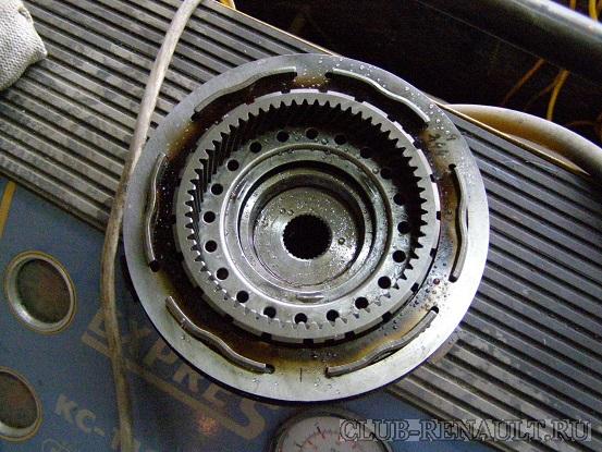

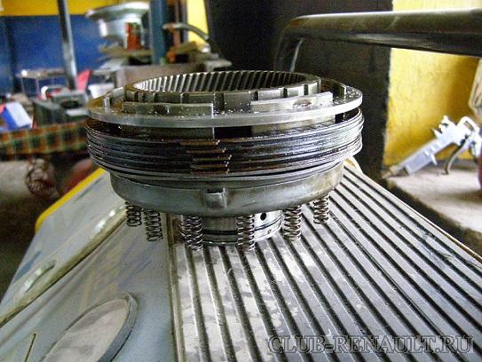

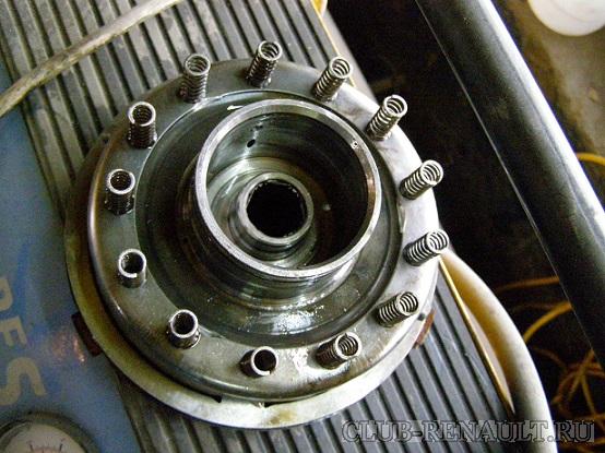

eJRank Опубликовано 23 Июля 2014 Опубликовано 23 Июля 2014 P.s. продается 25-ка, 2,8 кожа (рыжая), рожа все дела, живая... цена 1700 у.е. Очень надо с коробки MJ3 вот этот пакет (корпус) Он стоит самый первый в коробке, отвечает за 1-ю и заднюю передачи (из него не могут достать кольца - прикипело и нужна запасная обойма (корпус)). Знаю, у вас есть эта коробка в неисправном состоянии. Можете ли вы мне продать эту часть? И главное, выслать? Цитата Поделиться этим сообщением Ссылка на сообщение Ссылка на комментарий Поделиться на других сайтах Прочее
eJRank Опубликовано 23 Июля 2014 Опубликовано 23 Июля 2014 Вот с другого ракурса Цитата Поделиться этим сообщением Ссылка на сообщение Ссылка на комментарий Поделиться на других сайтах Прочее
eJRank Опубликовано 23 Июля 2014 Опубликовано 23 Июля 2014 И еще с внутренней стороны И еще с внутренней стороны Вот эту фигню с зубцами и не можем вынуть, а на ней кольца Цитата Поделиться этим сообщением Ссылка на сообщение Ссылка на комментарий Поделиться на других сайтах Прочее
jkmuf Опубликовано 23 Июля 2014 Опубликовано 23 Июля 2014 eJRank, пока сложный вопрос. Нет возможности попасть в тот гараж и пока не знаю когда попаду. И сколько он примерно весит? У нас сейчас пересылки очень дорогие, но главное чтобы еще по весу прошел. Цитата Поделиться этим сообщением Ссылка на сообщение Ссылка на комментарий Поделиться на других сайтах Прочее
aza5555 Опубликовано 23 Июля 2014 Опубликовано 23 Июля 2014 (изменено) вот эти пластинки красным подчеркнул , выпрями и всё вывалится ,а потом когда соберёшь всё новое,надо будет по углам этих пластинок прихватить сваркой Изменено 23 Июля 2014 пользователем aza5555 Цитата Поделиться этим сообщением Ссылка на сообщение Ссылка на комментарий Поделиться на других сайтах Прочее
KORZHIK Опубликовано 23 Июля 2014 Опубликовано 23 Июля 2014 не знаю... бывшие хозяина моей машинки более 100 весят и ничего, а полозья работают тьфу-тьфу... По шву сидушки только начали разъезжаться ну и паролон от старости сыпаться. P.s. продается 25-ка, 2,8 кожа (рыжая), рожа все дела, живая... цена 1700 у.е. по запчастям я бы мож и купил типа салона или карт дверей, но я так понимаю машина на ходу и целиком продается ) Цитата Поделиться этим сообщением Ссылка на сообщение Ссылка на комментарий Поделиться на других сайтах Прочее
jkmuf Опубликовано 24 Июля 2014 Опубликовано 24 Июля 2014 (изменено) KORZHIK, да машина на полном ходу в отличном состоянии + много нового. Чел делал для себя (его мечта). Но сейчас постоянно на заработках + строительство своего дома, а машинка простаивает, скучает. Беда была только с капотом и пластмасками под лобовым (последствия поднятия), но не знаю исправил данный косяк или нет. Вот объява http://www.moyareklama.by/single_ad_new.ph...531#prettyPhoto Изменено 24 Июля 2014 пользователем jkmuf Цитата Поделиться этим сообщением Ссылка на сообщение Ссылка на комментарий Поделиться на других сайтах Прочее
eJRank Опубликовано 24 Июля 2014 Опубликовано 24 Июля 2014 вот эти пластинки красным подчеркнул , выпрями и всё вывалится ,а потом когда соберёшь всё новое,надо будет по углам этих пластинок прихватить сваркой и свершилось чудо - пластинки разошлись, да спасибо тебе Азат за самый ценный совет, а то они уже в сто отказываться хотели... Цитата Поделиться этим сообщением Ссылка на сообщение Ссылка на комментарий Поделиться на других сайтах Прочее
