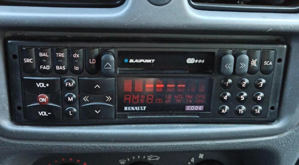

 Здраствуйте, такая проблема, на  касетной магнитоле Рено клио 2000г. ввел неправильно код и кнопки не реагируют просто светитса 4 полосочкичто делать? Правильный код я знаю уже но как его ввести?
Изменено пользователем Тарас0
13 минут назад, Тарас0 сказал:
Подскажите пожалуйста как расшифровать этот код К117?
07.03.2021 в 18:22, Тарас0 сказал:
Цифрами, насколько помню. Может у кого была такая же магнитола...
20 часов назад, Andreiku сказал:
Не уверена в подсказки, но попробуйте нажать 0 а потом 117 в коде старых магнитол д. Б. 4 цифры...
