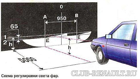

Примерно так:
На размер 950мм внимания не обращать, он должен быть равен расстоянию между центрами фар. Размер 65мм тоже не догма, важно чтоб был не меньше 50. Перед регулировкой проверить давление в шинах, корректор фар на 0.
Стена здания крайне редко подходит в качестве экрана, поскольку прилегающая площадка как правило имеет уклоны. А автомобиль должен быть установлен строго горизонтально. Если уж совсем просто, то остановитесь на относительно ровном участке дороги, отмерьте 25м (кто-то считает что 30), положите там кирпич, и по нему, закрывая поочередно одну из фар (и соответственно перекладывая кирпич))), настройте границу ближнего света.
Но лучше в сервис :to_become_senile:

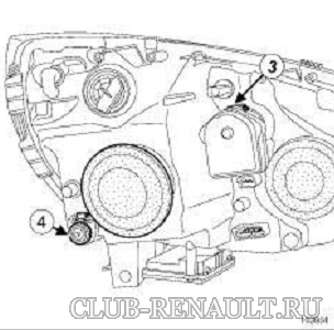

Если открыть капот и посмотреть сверху на механизм корректора фары, то можно увидеть регулировочный винт.
Обычно он под 6-гранник внутренний, а также внутри шлицы под отвертку...
Немного подкорректировать можно самостоятельно, особенно, если знаешь на сколько.

Все таки давайте будем различать применение корректора фар и их начальную регулировку. Регулируются фары что на Жигулях, что на Сене - одинаково. С помощью двух винтов: один (верхний) регулирует верх-низ, второй (нижний)лево-право.
(Корректор при этом должен стоять на 0). Другое дело, что подобраться к ним на Сене проблемно. В руководстве по ремонту рекомендуется снять бампер и верхнюю декоративную накладку. Можно ли без снятия- не знаю, не пробовал. Нужды не было, Фары действительно стоят "прочно" и не бегают. А по поводу самому или в сервис, конечно лучше в сервис, проверенный. А то я однажды, на отечественом авто, отрегулировал на стенде перед дальней поездкой, потом пришлось сооружать экран с разметкой и исправлять. :angry:
