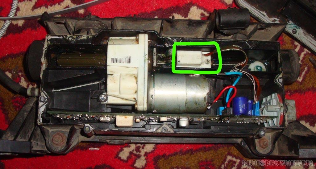

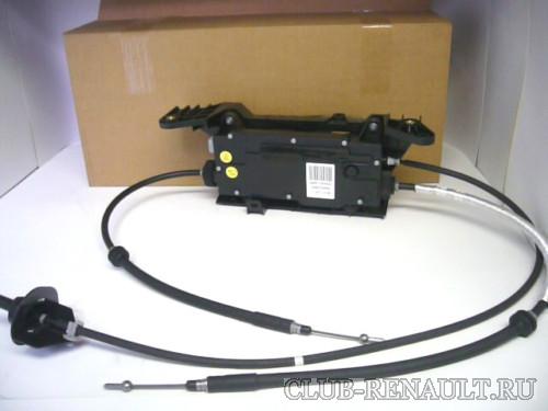

Ручник сломался :telephone: на Grand Scenic.
Вышел из строя датчик указанный на фотографии.
У кого-то есть фотографии внутренностей от укороченной базы? Подойдет ли данный датчик к Гранду ?
А что внутри датчика? Может его можно разобрать (распилить), починить и собрать (склеить)?
Какой-нибудь пьезоэлемент.
Это датчик усилия затяжки ручника. По научному звучит как тензометрический. С короткого должен стать как родной.
под большим сомнением
так как устройство у них абсолютно разное
а я считаю что абсолютно одинаковое устройство.
Внутри датчик хола с магнитами, сделать не получается.

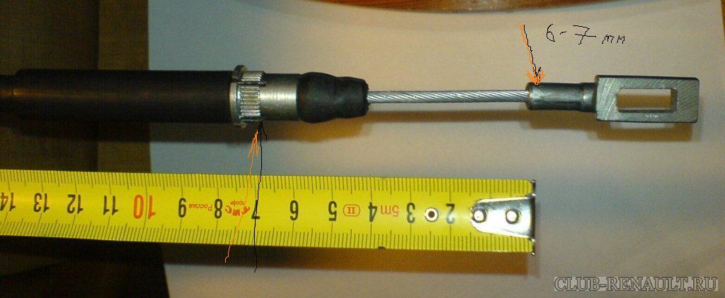

Промежуточный фото отчет.

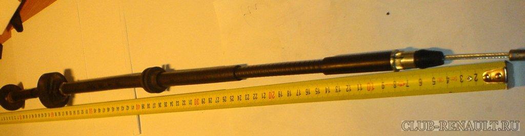

Сегодня вымерил тросики и рубашки.
Небольшая погрешность 1-3мм может быть в силу того что старые рубашки давно перестали быть одним целым,
порвались около фиксирующих резинок, продавились около опорного места суппорта.
Поэтому вымерял длину рубашек исходя из длинны тросиков и открытой (двигающейся) части тросика в суппорте.
Фотоаппарат отсутствовал пришлось на мобилу. Скорей всего завтра на пайку.

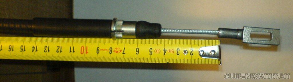

Короткий трос

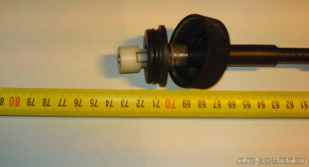

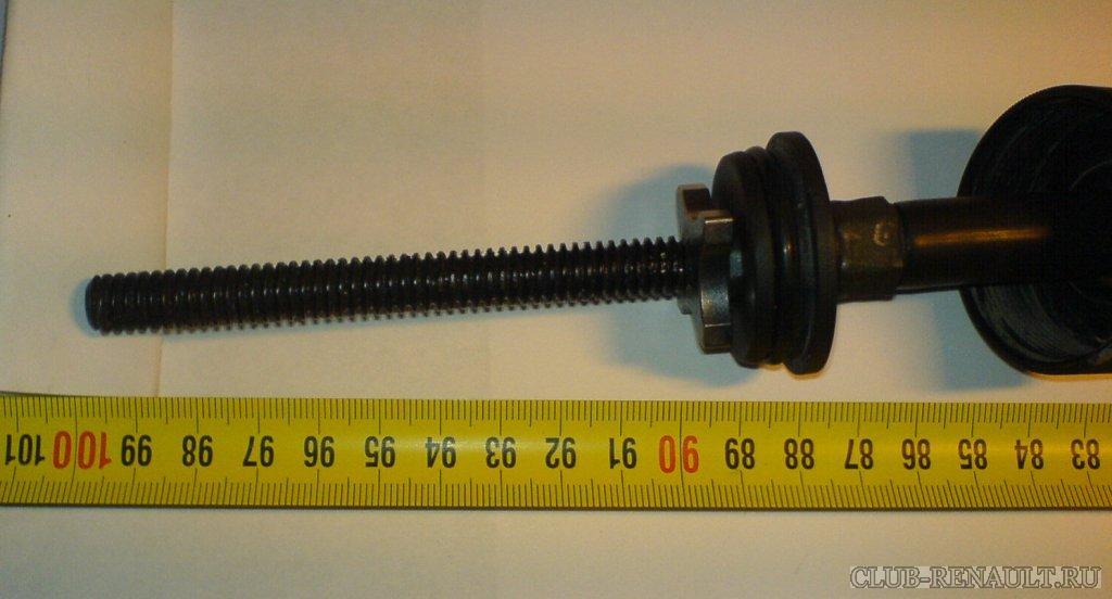

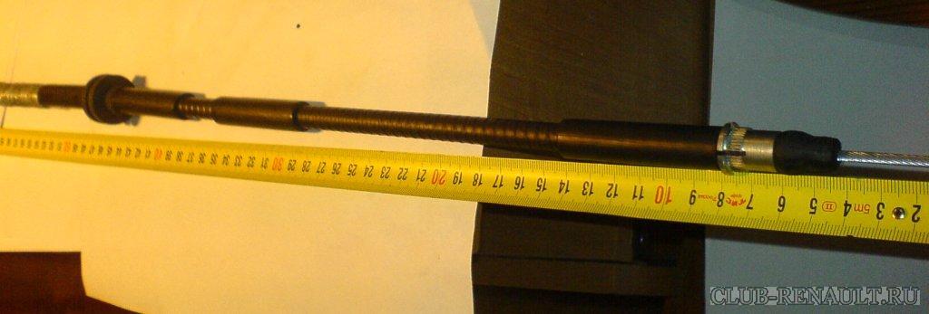

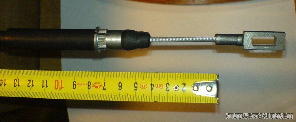

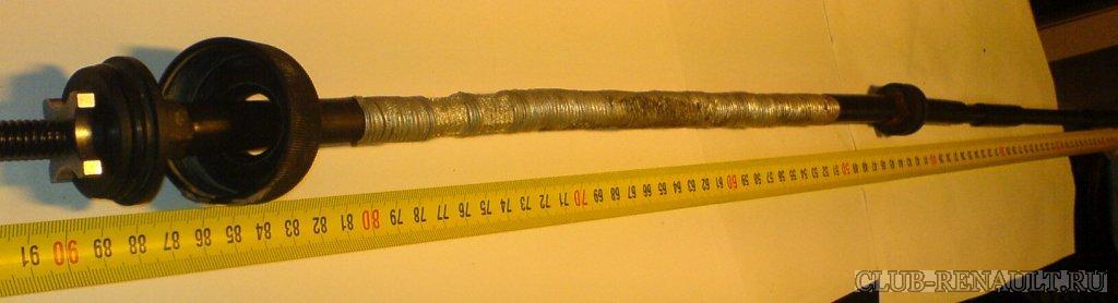

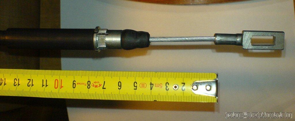

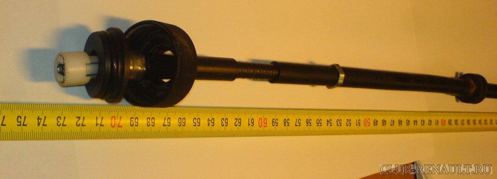

Размеры тросов, какие получились у меня.
Короткий трос.
Длинна самого троса без рубашки и упорной части с запасом на пайку 72см8мм
Рубашки (без обвеса с двух сторон, голой) 64см
Рубашки в сборе с резиновым наконечником и большой гайкой закручивающийся к блоку 65см
(От конца мягкой резинки до гайки.)
Длинный трос.
Длинна самого троса без рубашки и упорной части с запасом на пайку 90см5мм
Рубашки (без обвеса с двух сторон, голой) 81см2мм
Рубашки в сборе с резиновым наконечником и большой гайкой закручивающийся к блоку 83см

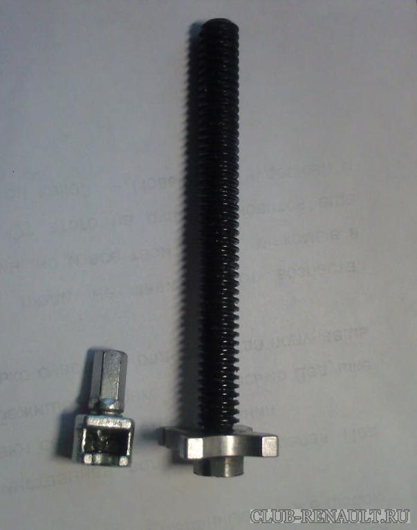

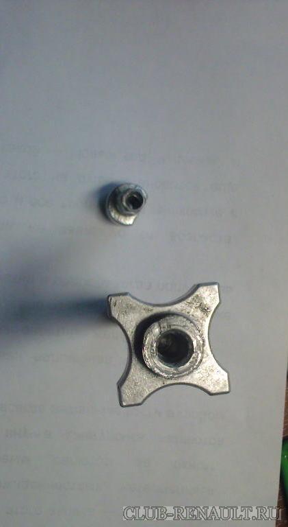

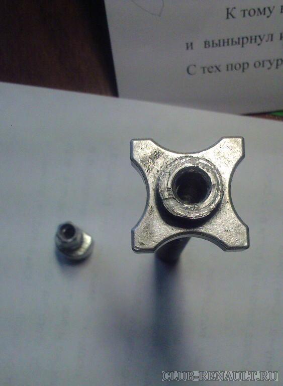

Высверливал детали троса которые входят в блок.
Запаял оловом. У друга маленькая газовая паяльная лампа.
Сперва залудили тросики. Нагрели , опустили в кислоту для пайки, затем в разогретый (жидкий) припой,
почистили, и так 4 раза каждый тросик пока не достигли результата.
Затем детали 2 шт которые входят в блок нагрели , протравили, отверстия заполнили оловом. нагрели и вставили тросики .
Подождали пока замерзнет :lol: Все заняло 30 минут. Паяльником думаю было б дольше.
Зажали в тиски один конец троса, за второй тянули со всей пролетарской ненавистью , думал оторвем тиски. :clap:
Пока держится крепко, эксплуатация покажет.

Вопрос тем кто сталкивался со сборкой разборкой.
1. На сколько вкручивать резьбовую часть в блоке при сборке?
2. Соединять ли при сборке в блоке правый и левый трос защелкой или оно само когда надо соединится?
Может какие то советы у кого-то есть или описание сборки блока, ссылки...
1. не менее 5 оборотов, я вкручивал 6.
2. защелкивал, когда вкрутишь на 6 оборотов и защелкнешь троса будут в крайних положениях.

Установил БЛОК с новыми тросами на место!!! :mml:
Получилось афигенно!!!
Тросы по длине подошли нормально, с размером угадал.
Жужжит даже очень приятно как новый :clap2:
Если пайка выдержит, то на Гранд Сцениках тоже можно менять тросики, пусть на не оригинальные но все же тросики :D Не выдержит олово, запаяем латунью.
Снимал и устанавливал сам. Морально и открутил пару болтов из салона мой дорогой ТЕСТЬ.
Промотался по городу по делам 4 часа , частые остановки, светофоры и тд ручником пользовался постановка 52раза, снятие также, считал :mosking: На ночь пока не рискнул , идет дождь а ночью может быть минус , вдруг примерзнет :hmmm:
Во что все это обошлось.
Тросики от Ваза 2 комплекта по 320руб =640руб (с одного троса второго комплекта, брал защитные пластиковые трубки которые одеваются на рубашку, что можно было наверно и не делать.)
Токарь 200руб
Сверло победитовое 2*26руб (Одно осталось не распакованным)
Немного пива.4*30=120руб
Итого 1012руб.
Сверла по металлу не считаю пригодятся где-нибудь еще.
Изменено пользователем igors331

А оригинальные запрессованы?
Можете сфотографировать, как закрепили в супорте ?
И главный вопрос - как вы поняли, что нужно менять тросы - с каким усилием они перемещались внутри?
Оригинальные тросы были на мой взгляд обжаты(запрессованы)
У моих старых тросов были проблемы в следующем.
1 Концы троса которые упираются в неподвижную(упорную) часть суппорта то есть сама рубашка, пришла в негодность.
Но это удалось поправить , когда то ранее описывал(изо лента, хомуты и т.д все шло в работу :mosking: )
2 Порвалась рубашка(к этому времени уже на двух тросах) возле крепежа резинкой к кузову, почти по середине.
Трос (стальная жила) в пластиковой оплетке, перемещается в рубашке. А у меня в месте где порвалась рубашка , оплетка жилы разбохрамилась,
и препятствовала свободному перемещению.
Рубашка в этом месте потеряла жесткость в следствии порыва и вот только после этого решился на замену.
Так-то тросики перемещались (т .к были пролиты маслом очень сильно) ручник жужал нормально.
Но из-за нехватки жесткости рубашки были проблемы в снятие с ручника (сколько затянул , столько отпускал) но не до конца.
При постановке на ручник рубашка проминалась в месте порыва на 2-3мм лишних, при снятие суппорт не до конца отпускался тросиком на эти 2-3мм.
Само собой накат был хреновый, как буд-то за попу слегка кто-то придерживает. Но это все больше в морозы. В теплое время года чаще всего отпускало.
Суппорт проверял летом (перебирал у наших Сильных гаражных ремонтников) с ним вроде все в порядке , нет ржавчины, пыльники целы.
Если теперь будет такая же ерунда , значит все-таки в суппорте дело, мастерам не понравилось одно резиновое кольцо внутри суппорта, но сказали что поправили.
igors331 Отпишитесь как работает спустя некоторое время?
Ибо я востановливал оплетку тросов старых и через месяц снова заглючил механизм. Теперь вот думаю по вашему методу сделать новые.
