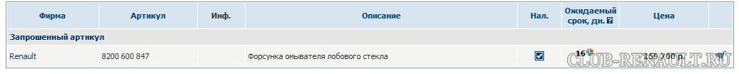

Привет всем
в процессе работы по установке сиги на Кангу 2 показалось, что у него очень похожие форсунки омывателя (по креплению), тут же был выявлен ее номер, и заказан в Экзисте. по приходу была установлена в течении 1 минуты - крепеж оказался один в один. Понравилось то, что она сразу опыляет стекло, и щетки по сухому не трут.
Номер детали 8200 600 847

Номер 8200 600 847 пробился, но было указано, что деталь устаревшая, вместо неё теперь 28 93 081 79R
Понадеялся на лучшее и заказал. Зря- по внешним формам форсунки один-в-один как веерные, но на самом деле- двухструйные.
Так что не попадайтесь и 28 93 081 79R НЕ БЕРИТЕ ни в коем случае.

Renault 82 00 600 847
Жиклер стеклоомывателя задн. (плас)
В наличии 32 дн. Европа APPZ 837 р.
И как-то настораживает описание - "Жиклер стеклоомывателя ЗАДН...... Задний чтоли?!
