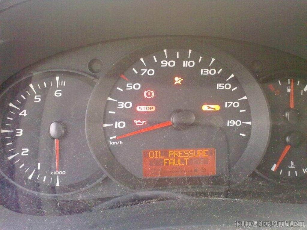

Ребята нужна помощь, сегодня поехал в город, стал возвращаться машину на стоянку поставил- двигатель был прогрет где то до 50 градусов. Минут через 20 прихожу- ошибка давления масла и все... не заводится, передергивание ключа не спасает. Горит ключ, подушка, капля ну в общем много значков... Ранее такое было но решалось передергиванием ключа... сейчас -30 на улице как думаете из за этого?

Пока могу сказать только одно, машина не любит в сильные морозы недопрогрев. Надо авто хорошенько погонять чтобы после остановок она заводилась без проблем.

заводится она у меня итак без проблем, просто уже 3 раза за зиму выскакивала ошибка на прогретой машине
Вот то, что именно на прогретой, настораживает.
Чё-то не так в датском королевстве.
машина была прогрета градусов до 50, т.е. не полностью. Ошибка проявляется в основном в сильный мороз. Т.е. на холодную заводится на ура сразу, а потом после небольшой поездки бывает мудеж (пока 3 раза было как я говорил)
машина была прогрета градусов до 50, т.е. не полностью. Ошибка проявляется в основном в сильный мороз. Т.е. на холодную заводится на ура сразу, а впот после небольшой поездки бывает мудеж (пока 3 раза было как я говорил)
ИМХО. Прямая дорога к дилеру на диагностику. Вторая зима. В морозы заводится отлично. Прогретая или нет ей без разницы.
Тут не у одного меня такая ошибка вылезала, думаю проблема не в моем авто а вообще в кангу в целом. Либо масло густеет либо датчики так себя ведут. в любом случае поезжу пока прогревая машину полностью, а там видно будет. Диагностика проблему вряди ли решит, ошибок в ЭБУ бортовиком я не нашел.
Я с июня до сильных морозов ездил без проблем, это повторяется толко при минус 20 и ниже, думаю все таки датчики так настроены.
Ps/ сейчас разговаривал с сервисной службой рено. Сказали что сейчас многие обращаются с данной проблемой кроме логанов и сандеро, я спросил почему. Мне ответили у них электроники меньше... Мастер сказал что эта ошибка часто на флюенсах и меганах выскакивает в связи с перепадом температур...

а вот кажется нашел... датчик давления масла

Я думаю что криминального в этом ничего нет, так настроена электроника. Просто обидно если поедешь куда нибудь далеко и встрянешь так.
Я считаю не нармально, это не дело. Думаю пока не потеплело надо обращаться к продавцу с писменной притензией. Пусть меняет датчики, мозги исправляет недоделки. Просто представил себе мороз - трасса -и датчик в "отключке".
А про электронику, в датчике настраивать нечего,единственое, что может быть забит канал масленый.
+1 надо ехать к дилеру и устранять косяки, если машина на гарантии это, к тому же, будет за счет дилера. То что машина не заводится - не нормально.

Здравствуйте. Все же хотелось бы уточнить. Какая деталь или датчик в данной ситуации влияет на "заводку". У дилера как всегда много воды, а где конкретика? Что блокирует? Стартер, дачик давления масла, датчик движения? Что ? Может ну ее, на хрен, электронику. У меня Сценик был с таким же движком и комплектация почти, но проблем в минусы не было на 300т.км. Может кому ответили... есть же и у дилеров грамотные специалисты. А по поводу датчика давления масла, вроде он иформационный... лампочка... Может я устарел.
датчик то информационный но блокирует заводку ЭБУ, т.е. сигнал с датчика поступает туда. Мое личное мнение надо просто грамотно машину эксплуатировать, Во франции нет таких морозов там проще, а нам желаетльно в мороз хорошо прогреть двигатель :guide:

Все это развод, тех кто не рабирается в технике. Ошибки всегда фиксируются ЭБУ. Если боитесь данной ситуации а в технике не разбираетесь, просто зафиксируйте отказ на видео.

Если сигнал неисправности идет с датчиков первого ранга (датчик коленвала, датчик давления масла и т.д. у каждого авто свои) ЭБУ заблокирует работу двигателя, выдаст соответствующее сообщение ""STOP"". Ошибка обязательно запишится в память ЭБУ, и не заметить это (сказать что дефект не обнаружен) просто "НЕ ВОЗМОЖНО".
Есть датчки которые не блокируют работу двигателя, а лишь ограничивают; лябда-зонд, датчики тормозной системы (у каждого авто индивидуально), датчик дитонации и т. д..
Есть которые никак не влияют и даже могут не фиксироваться, датчик уровня жикости омывателя, датчик темературы в салоне и т.д. Изменено пользователем скат
Не все ошибки и не всегда, записываются в ЭБУ.

Странно другое. Датчик давления масла, относит не к первому кругу тестирования, следовательно не должен блокировать стартер. Должно быть, что то другое.
Одно могу сказать- данной ошибки мультитроникс не увидел

Речь о проблемке. Раз все диагностируется, где ответ? Какой датчик или блок шалит? Все просто на словах или на бумаге. Где конретно проблема? Дилер же смотрел, проверял, на зуб пробовал.
Чтоб дать ответ на вопрос, надо работать с машиной. Причин может быть много. Со слов я вообще больше склоняюсь к "длебезгу" контактов в блоке 1337 "блок защиты цепей и комутации"или его питания. Банальная "просадка" напряжения, поэтому неработает стартер и не правельные показания датчика давления, но утверждать этого я не могу. Нужна машина с проблемой и компьютер с сервисной программой. Изменено пользователем скат
